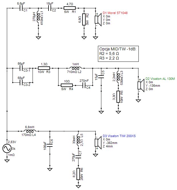

Zwrotnice do opisywanego zestawu projektował pawel_luk

Na początek musze pochwalić robotę, którą wykonał twórca projektu zwrotnicy. Co prawda kompromisów nie było, ale jak już poszła krowa to i ciele też może iść. Elementy zwrotnicy kpl stereo kosztowały 1500 pln.

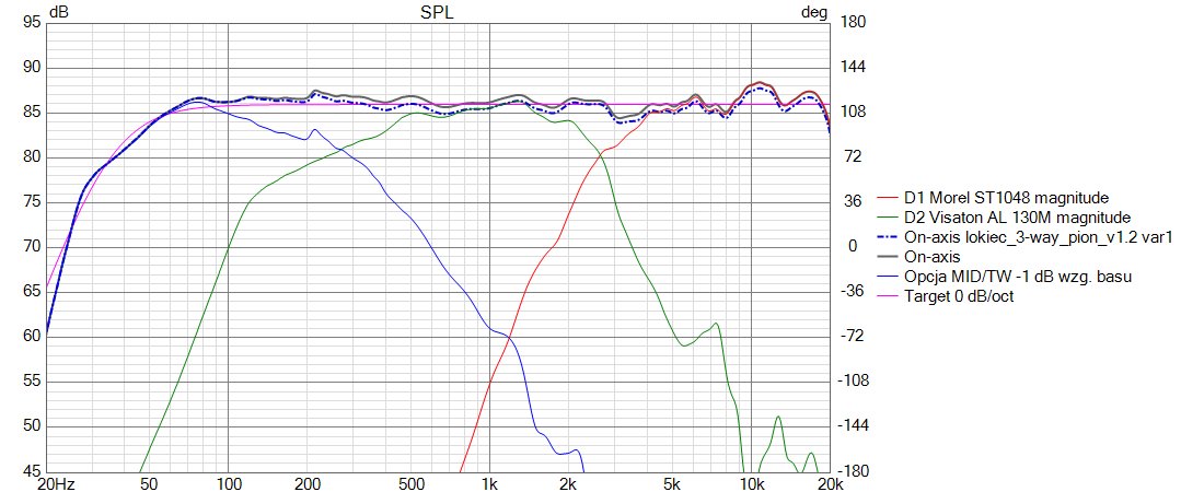

Na dzień dobry pochwalił równowagę pasma co z resztą potwierdza charka zestawu. Po jakimś czasie w zasadzie rozmowy ze słuchaniem w tle stwierdził, że przy głośności pozwalającej na normalną rozmowę bez podnoszenia głosu, szczegółowość i detaliczność jest dużo lepsza niż u niego na monitorach przy głośniejszym odsłuchu. Ja też to odczułem znacząco po zmianie kolumn.

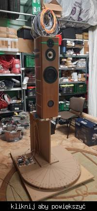

Co do szczegółów wykonawczych to co z pamięci:

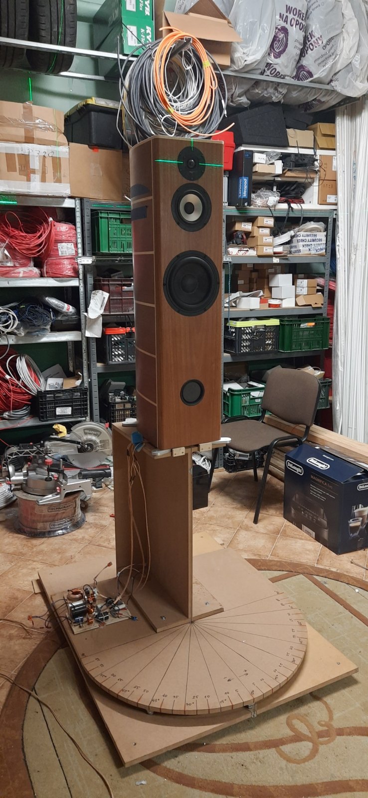

Obudowa: przednia ścianka 2*18 mm mdf, tylna ścianka 18 mm mdf, Środek użebrowany i na to naklejone klejem poliuretanowym boki warstwami z płyty HDF 3 mm chyba 6 warstw, komora TIWa ok 40 l strojona sam nie wiem na jaką częstotliwość ostatecznie to wyszło (Paweł niech się wypowie - jak będzie chciał
) ale rura taka: MONACOR BR-70HP 21,5cm- nie skracana.
Fornir mahoń z jasnymi elementami klonowymi - niestety nie wyszło mi to tak do końca perfekcyjnie jak chciałem, ale nie to jest dla mnie najważniejsze. Lakier głęboki mat.
Nóżki zrobiłem sam z ameliniowych płaskowników, które wyciąłem, wyszczotkowałem, powierciłem pogwintowałem. Kolce z podstawkami kupiłem.
Jeszcze jedna uwaga: kolumny wyszły sumarycznie trochę wyższe niż standardowe. Wysokotonówka jest powyżej moich uszu jak siedzę jakieś 8 cm. Podnosząc swoje "siedzenie" do poziomu takiego ja powinno być czyli ucho na poziomie wysokotonówki, żadnych różnic w odsłuchu nie stwierdziłem co tylko świadczy o jakości projektu zwrotki.
Jeszcze raz pochwała i podziękowania dla Pawła za naprawdę dobrze wykonaną robotę za nieduże pieniądze.
