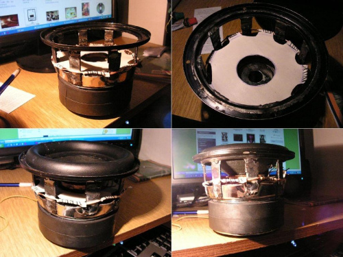

    Oto moje dzieło:
    Głośnik zrobiony z Alpharda SW1003A cewka 50mm przewijana, oryginalna była spalona (przeze mnie) teraz ma 3 omy. Zawieszenie górne to skrócone oryginalne zawieszenie z Alpharda, dolne zrobione z dermy bo nie miałem innego materiału i o dziwo spisuje się świetnie, głośnik wycentrowany dobrze, cewka nie ociera, problem stwarzają opiłki których jest kilka w szczelinie, mam nadzieję że się w końcu zmielą hehe. Co do parametrów nie jestem w stanie ich zmierzyć, x-max powala dosłownie jak na tak mały głośnik to lata naprawdę nieźle, wygląda nie najładniej ale nie o wygląd tu chodzi, jest to bardziej eksperyment, zabawka która jednak została zrobiona do pewnego celu i myślę że posłuży mi dobrze. Kosz był spawany bo nie było innej opcji, nie dało się nic dopasować ale trzyma się bardzo dobrze, wszystko sztywne jak należy :)
    średnica 17cm wielkośc układu magnetycznego jak widać spora hehe na żywo wygląda naprawdę jak mała bestia :)

        zmierzyłbym TS ale nie mam czym jak narazie wiem że FS wynosi 48hz po 10 minutach katowania a 54hz na zimno, szkoda że nie można edytować już 1 postu ;/
          :lol: pewnie dlatego że zawieszenie z dermy się rozgrzewa i mięknie
            raczej to guma :P bo dolne zawieszenie jest bardzo miękkie

                  do klejenia zawieszeń budaprenu a do sklejenia dolnego zawieszenia z koszem epoksydowy klej technikol 2 składnikowy, tego samegu kleju użyłem do przewinięcia cewki, jest dość dobry do małych mocy bo przy wyższej temperaturze neistety się rozkleja. cewkę nawijam ręcznie zwój przy zwoju, trochę monotonne ale doszedłem do wprawy po kilku przewiniętych ręcznie :P. z tym skróconym zawieszeniem chodziło mi o zmniejszenie jego średnicy jak widać się udało pierwsza wersja była klejona dętką ale uznałem że lepiej to zszyć i zalać budaprenem i w sumie jest to lepsza opcja. kosz był spawany i najgorsze że zwykłą spawarką... migomatem pewnie wyszło by ładniej ale nie o wygląd tu chodziło :P

                  membrana jest z alpharda ta papierowa była przyklejona do tej plastikowej miski więc postanowiłem to wykorzystać :)
                    Zawieszenie wygląda jak z dętki od Wigry 3
                      z takim szwem zawieszeniu to na chirurga powinieneś iść :lol: :razz:

                                    jak to gra dowiem się jutro, dziś męczyłem się z tymi opiłkami które ciągle zaczepiały o cewkę, żeby je wyjąć musiałem rozkleić głośnik grzebać w szczelinie i odessać syfy odkurzaczem :P teraz jest elegancko
                                      Kolego rozklej nadbiegunnik i wyczyść to ładnie nigdy nie wygrzebiesz tego syfu od tak przez ta szczelinę.
