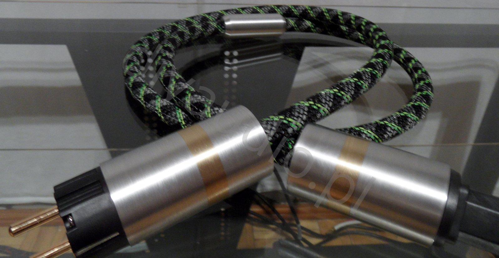

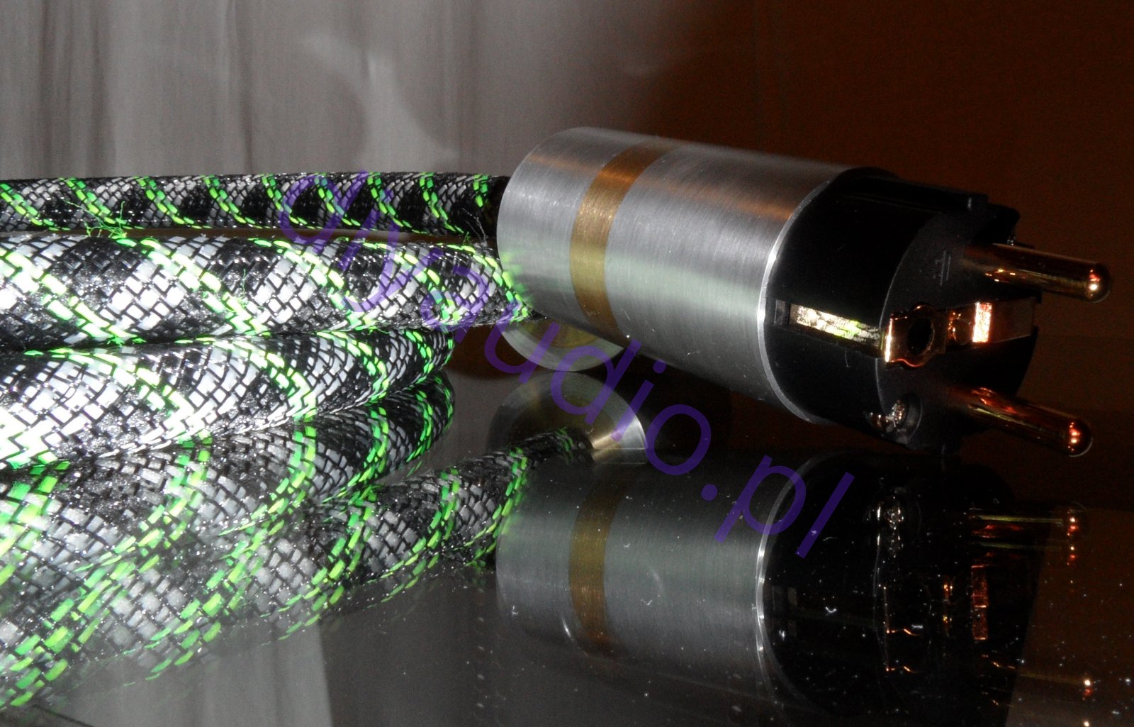

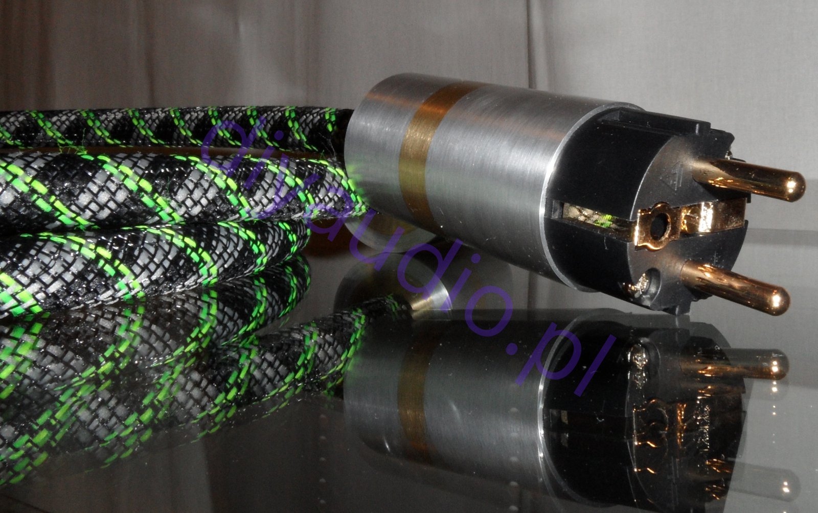

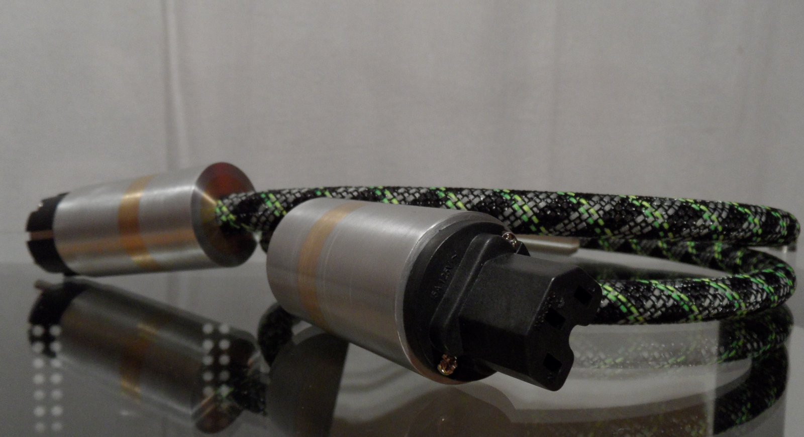

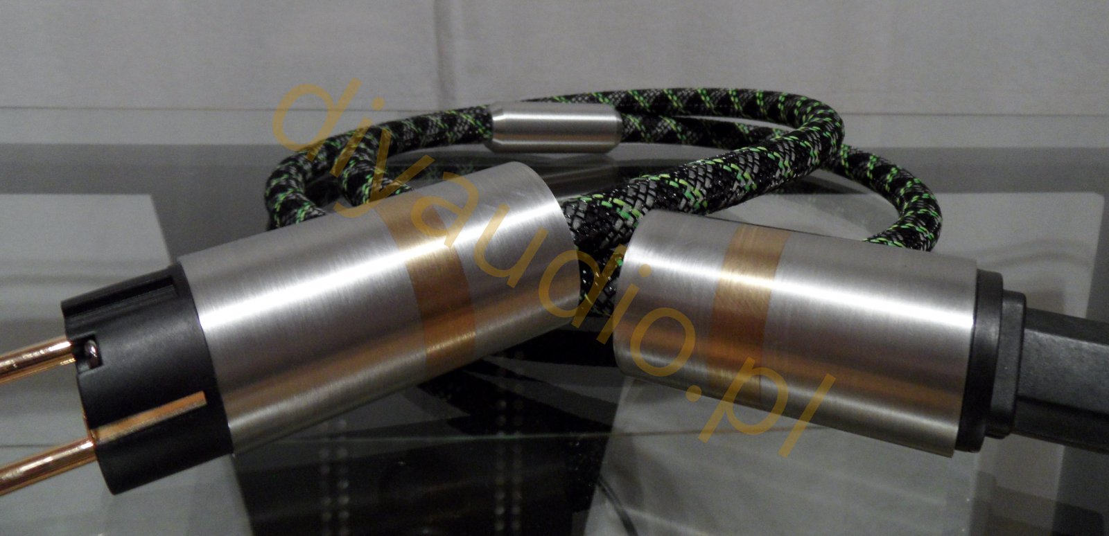

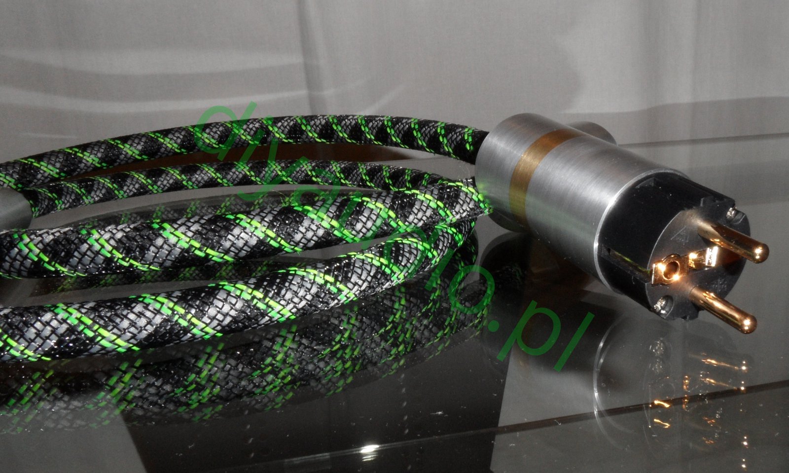

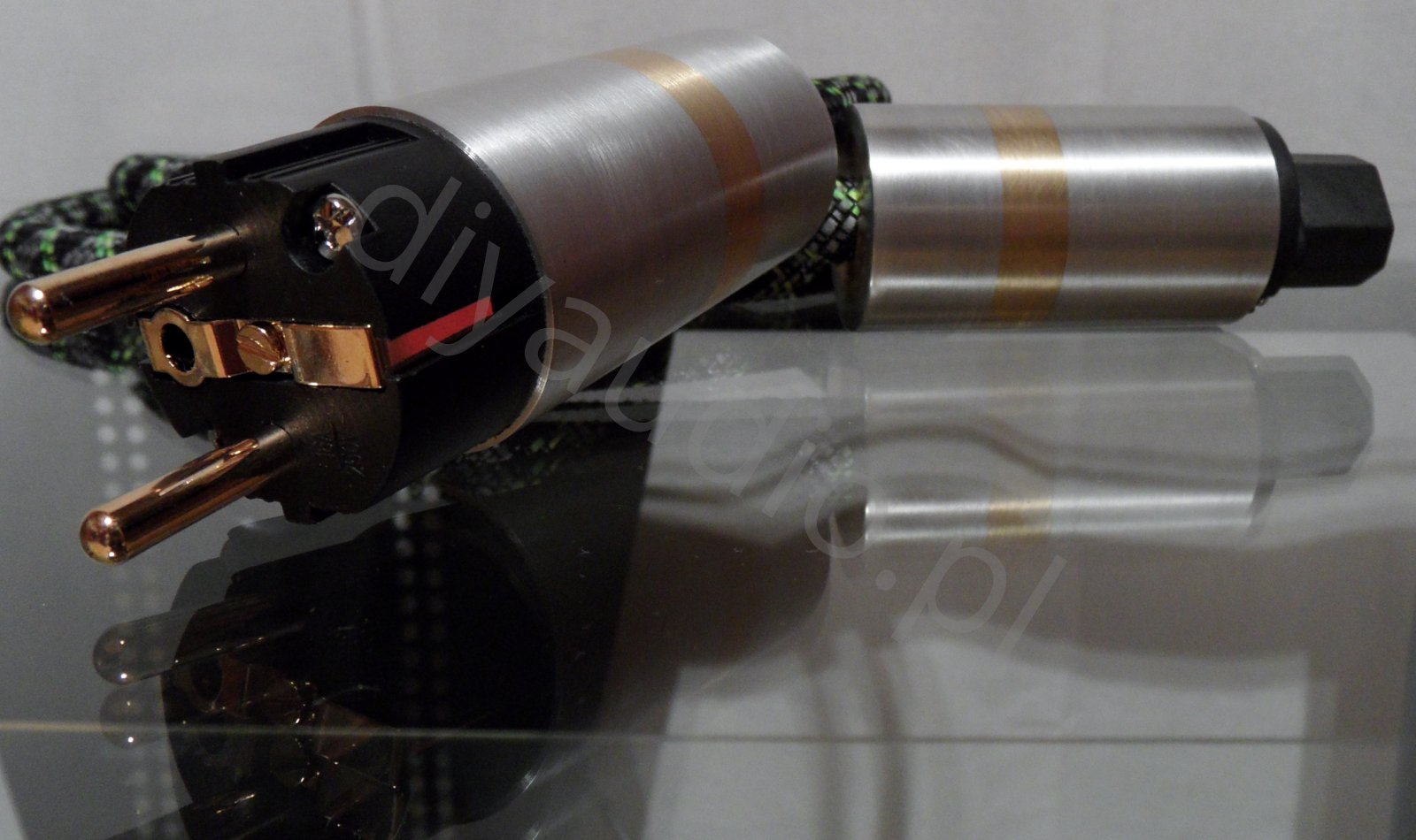

    Przewód wykonałem własnoręcznie. Do ich wykonania użyłem materiałów:
    -wtyk sieciowy i wtyk IEC: bolce miedziane instalacyjne pokryte trzykrotnie 24 karatowym złotem,
    -obudowy wtyczek wytoczyłem na tokarce z grubego aluminium i mosiądzu, pokryłem 4 warstwami lakieru antykorozyjnego,

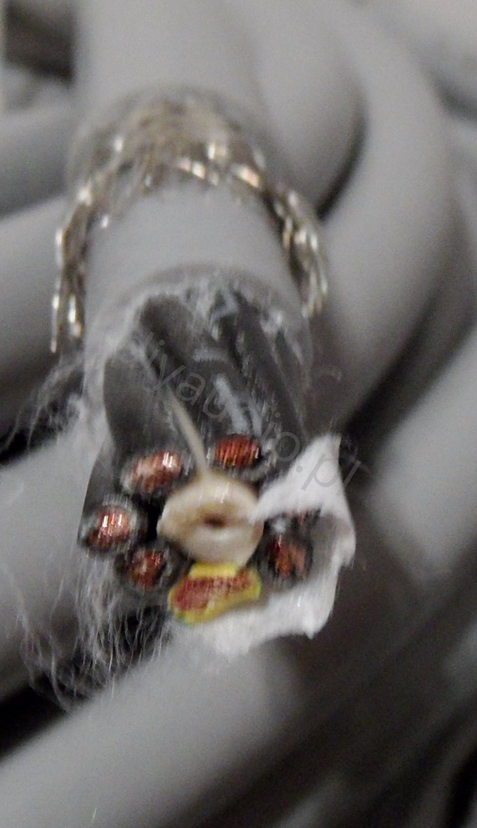

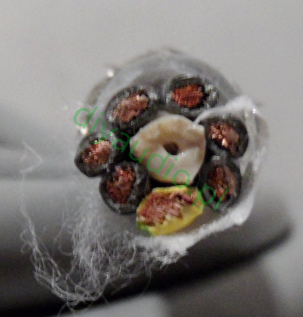

    -użyłem przewodu o średnicy 14 mm, składającego się z siedmiu żył o przekroju 7 x 1.5 kwadrat z miedzi OFC o wysokiej czystości. Żyły ułożone są obwodowo w stosunku do teflonowego rdzenia. Żyły są izolowane otuliną. Przewód w całości ekranowany.
    Wszystko dokładnie widoczne na fotografiach.
    Pomysł na ten przewód jest owocem zamiłowania do wysokiej jakości sprzętów audio

      No fakt, wsadzanie tego w ścianę to jak super wydech do f126p Jakie koszty takiego cuda?
        W ścianie tylko zaślepki nie stać mnie na aluminium 2x1,5mm2 i nawet na kondycjoner.
          Fajny pomysł z połączeniem alu z mosiądzem, chociaż IMHO lepiej by było, gdyby ostatnie segmenty łagodnie się zwężały.
            Ładny oplot.
              Ładnie zrobione przewody są doskonałym dopełnieniem czysto estetycznym sprzętu audio :). Już sam oplot nylonowy na przewodach dodaje uroku (oczywiście mowa o walorach wizualnych, żeby nie było nieporozumień)
                Fajny kabel. Dla polepszenia samopoczucia w percepcji dźwięku, mógłbym taki przywłaszczyć :)
                  Fajny kabelek.

                    Jak rozwiązałeś podłączenie 7 żył do 3 pinów ??
                      Pewnie 3 na faze 3 na 0 i jeden gruby na uz

                          oplot ekranujący w takich kablach łączy się z uziemieniem? z jednej strony? z dwóch?
                            Zamieszczone przez krowaklara Zobacz posta
                            Ekran łączy się z jednej strony od wtyku i ucina się przed IEC
