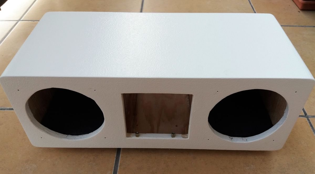

    Trzykomorowa obudowa o wymiarach zewnętrznych: 350x130x160mm, powstała ze sklejki o grubości 10mm (stosowny kawałek znalazłem w komórce). Pokryta jest kilkoma warstwami farby.
    Już podczas realizacji tego projektu pojawił się pomysł, aby wykonać go w kolorystyce biało czarnej, co starałem się wykonać, pojawiły się jednak pewne małe chromowane dodatki.
