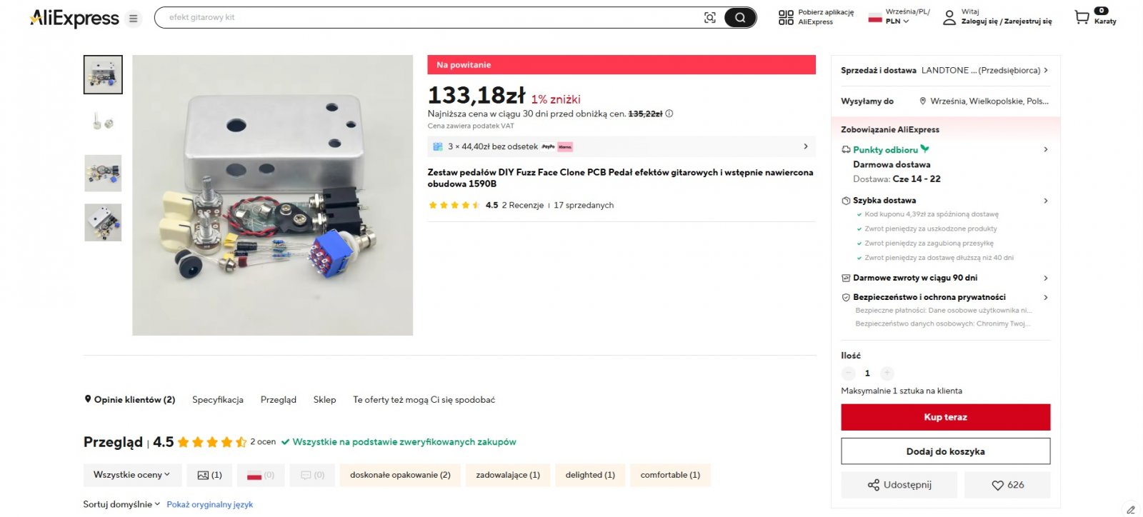

Z uwagi na to, że oryginalny efekt gitarowy "Fuzz Face" osiąga na rynku absurdalne ceny rzędu 700 - 1500 pln brutto, postanowiłem zakupić dużo tańszy zestaw do samodzielnego montażu "G161122.PCB" na AliExpressie:
Zestaw pedałów DIY Fuzz Face Clone PCB Pedał efektów gitarowych i wstępnie nawiercona obudowa 1590B - AliExpress 18

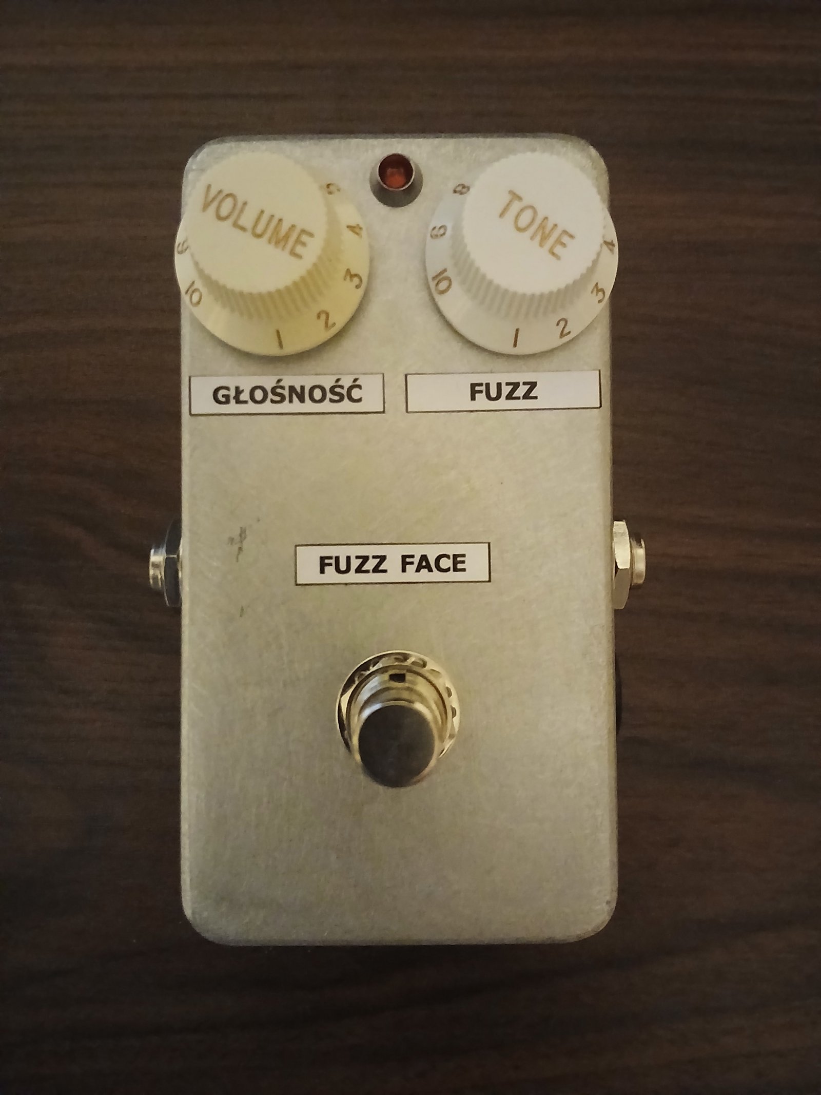

2) Oryginalne pokrętła nie pasowały, ponieważ przeznaczone były do potencjometrów z osią pełną a nie moletowaną, dlatego trzeba było je zastąpić innymi.

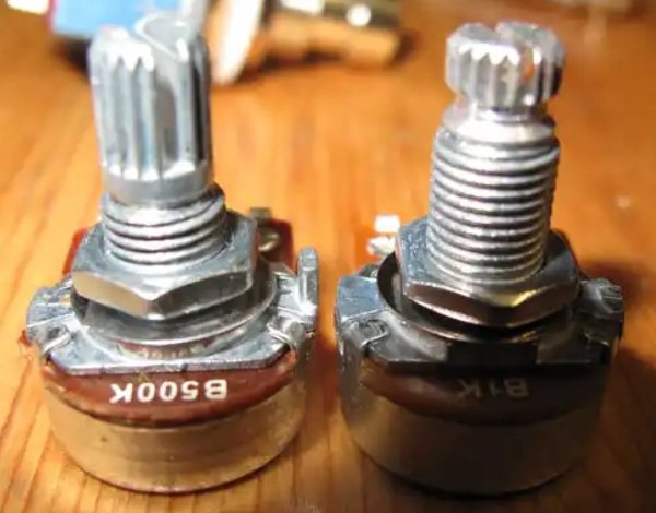

3) Jeden potencjometr miał niewymiarową oś, w wyniku czego nie dało się go prawidłowo zamontować a drugi zamiast charakterystyki nieliniowej miał charakterystykę liniową, w wyniku czego trzeba było dokupić osobno obydwa potencjometry.

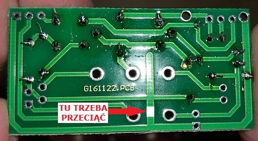

6) Układ ścieżek na obwodzie drukowanym był błędny. Ujemny biegun zasilania był zwarty z masą układu. Trzeba było przeciąć jedną ze ścieżek skalpelem.

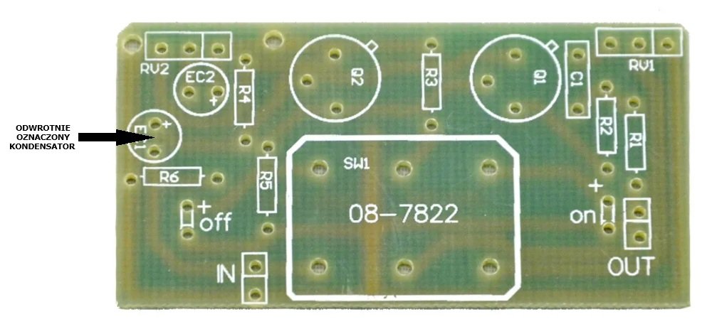

7) Polaryzacja kondensatora elektrolitycznego unipolarnego na wejściu układu została na obwodzie drukowanym oznaczona odwrotnie, co przy takim podłączeniu grozi pojawieniem się napięcia stałego na cewkach przetworników gitarowych.

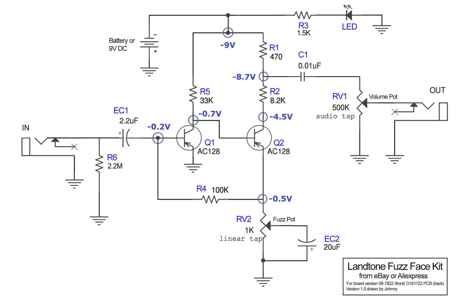

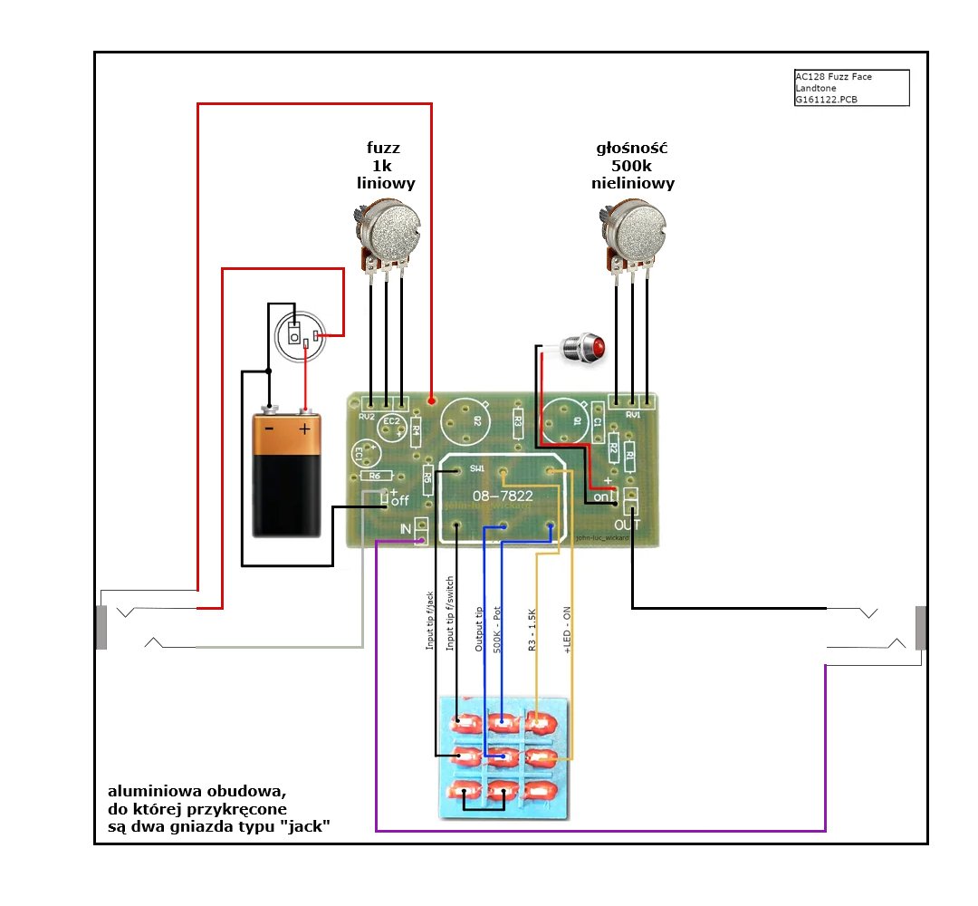

Poniżej zamieszczam prawidłowy układ połączeń:
