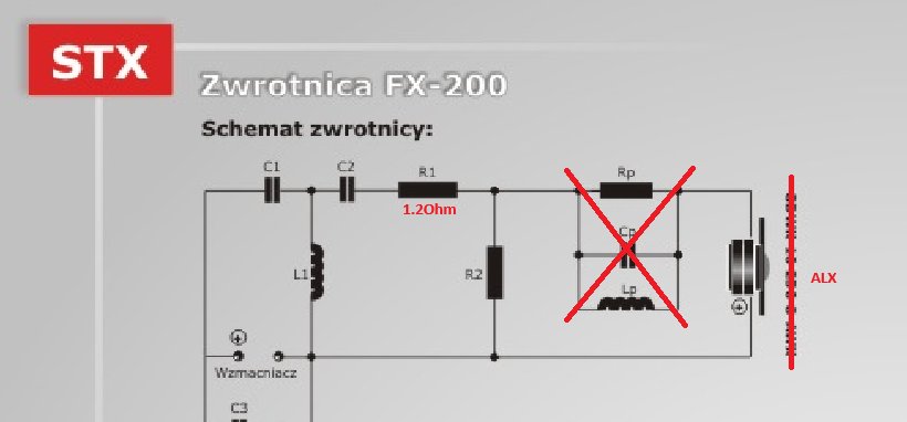

            Możesz podzielić się schematami zwrotnic? Zastanawiam się w swoich czy nie zmienić wysokotonowego właśnie na SB26STAC-C000-4.
              Tak nie ma problemu , może się komuś przydać .
              Cewki kupiłem takie jak poniżej:
              Cewka rdzeniowa Jantzen Audio 5mH / szpulowa / 0,42ohm / dr.1mm Fe 0,252kg / śr.45 dł.46mm 000-5143
              Cewka powietrzna Jantzen Audio 0,15mH / 0,40ohm / dr.0,7mm / śr.29 dł.30mm 000-1358
              Cewka powietrzna Jantzen Audio 1mH / 0,55ohm / dr.1mm / śr.42 dł.30mm 000-1057
              Cewka rdzeniowa Jantzen Audio 4mH / walcowa / 1,08ohm / dr.0,63mm / śr.24 dł.30mm 000-258
              Obudowa jest trochę/nieznacznie zmieniona , zamieściłem taki szkic obudowy dla mdf 18mm , jest głębsza niż w originale , głośnik średniotonowy nie 203 mm tylko 200mm od górnej krawędzi , a niskotonowy 460mm od dolnej krawędzi .
