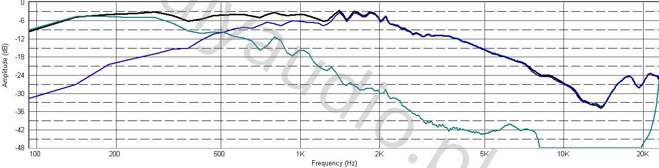

    Pomiary głośników ujawniły lekki problem z dyfrakcjami. Asymetryczne ustawienie tweetera widać tutaj trochę nie zadziałało i wypadałoby by znaleźć mu trochę lepsze miejsce na froncie. Widać to na poniższym wykresie zbiorczym : czarny - Audax, czerwony - Vifa , niebieski - SB.
    Generalnie nie ma jednak tragedii, pofalowanie charakterystyki audaxa nie jest jakieś bardzo straszne. Celowo zignorowałem przy konstrukcji zwrotnicy. Walka z jakimiś dołkami i górkami dyfrakcyjnymi nie ma większego sensu jak można to poprawić w prostszy sposób (znalezieniem lepszego miejsca na froncie).
    Pozostałe głośniki bez zaskoczenia, tak jak być powinno.
