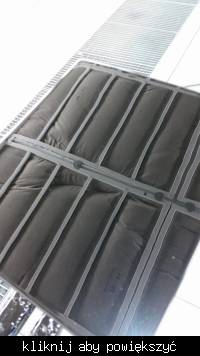

                            Mały update
                            Centralny to Tonsil siesta, satelity voyager, w ciągu trzech tygodni będzie ukończony cały zestaw.
                              kupę roboty, widać że profesjonalnie lakierowane ale.. Nie wiem skąd ten pomysł na te kolory i kontrasty..
                                [QUOTE=Marios;437285]kupę roboty, widać że profesjonalnie lakierowane ale.. Nie wiem skąd ten pomysł na te kolory i kontrasty..[/QUO
                                Kolor wybrałem czarny, najbardziej ciemny (są różne odcienie czarnego koloru) Dodatkowo dodałem na 0.2l czystej bazy 3 gramy perły. Po takiej czynności mamy efekt metaliku przede wszystkim bardzo drobnego. Obudowa od głośnika gdwk jest to biała perła. Moja własna receptura.
                                Kopułkę od gdwk miałem pomalować na kolor stalowy, wszystko można jeszcze zmienić.
                                  Jak już chcesz na stalowy to pomaluj kosz od midwoofera zawsze to będzie się lepiej komponować niż odstający od reszty kolor samego tweetera.
