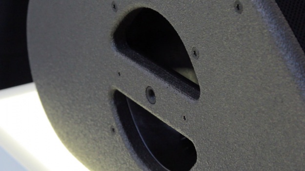

              Rączki miały być z początku standardowe metalowe, ale będą inne - wyfrezowane w obudowie. Druga sprawa to potrzebowałem trochę pojemność zmniejszyć, więc jak w morde strzelił.
                No i fajnie, nie trzeba kasy wydawać i jak się pomaluje strukturą to to fajnie wygląda.
                Mam takie pytanie: do czego będą te małe otwory które widać w tym subie i na górze nadstawek?
                Na flansze? (ale na górze nadstawki, to chyba nie...)
                  Fajny projekt, ciekawie się zapowiada :) Szkoda że nie zdecydowałeś się na budowę nadstawek w formie trapezu, ale to już kwestia gustu. Przypuszczam że górne otwory w nadstawkach są na uchwyty. Jest to dobre rozwiązanie jeżeli chodzi o noszenie, gorzej z montażem na statywie lub sztycy.
                    Te otwory to własnie uchwyty. W nadstawce jedna rączka u góry bo po 1. można wygodnie nosić, po 2. zakładanie na sztyce już sprawdziłem, na tej maksymalnej wysokości którą mam założoną, nadstawki zakłada się jeszcze wygodnie.

                      To źle zrozumiałem, myślałem że rączki wyfrezujesz z płyty, a pod to dasz jakieś kubeczki uszczelniające.
                      Coś jak tutaj:
                        No to dokładnie takie robie, kubek uszczelniający jest, tylko kształt to zwykłe koło i łapiesz za krawędź gdziekolwiek potrzebujesz :). W kolejnych paczkach będą bardziej wymyślne kształty, teraz nie miałem na to czasu.
                          Git :thumbup:
                            Tak to wygląda w użyciu.
                              Będzie dodatkowy frez od dołu? bo od samego patrzenia mnie dłoń boli...
                              Ja zrobiłem taki błąd w moich odsłuchach, za każdym razem gdy je niosłem żałowałem :blushing:
                              Zjedź ten rant chociaż pilnikiem, pod lakierem nie będzie widać że nie było robione frezem.
                                Na zdjęciu nie widać, ale spokojnie, przed klejeniem "kubka" zeszlifowałem i nie boli nic przy noszeniu. Nawet z głośnikiem już próbowałem i fajnie się nawet nosi na szerokość. Wrzucasz na klatę i idziesz :)
