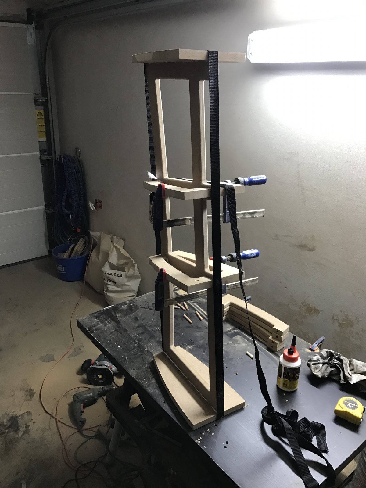

    Przyszedł czas na klejenie.

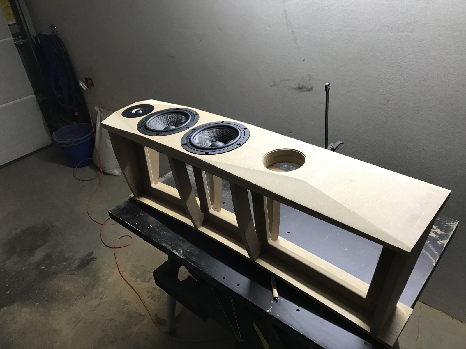

    I teraz kolej na fronty. Na próbę z kawałka odpadu zrobiłem test czy wszystko będzie pasować i czy zostanie luz na wykończenie. Docelowy front jest wykonany z dwóch warstw MDF 22 sklejonych ze sobą.
    Potem docelowe frezowanie.

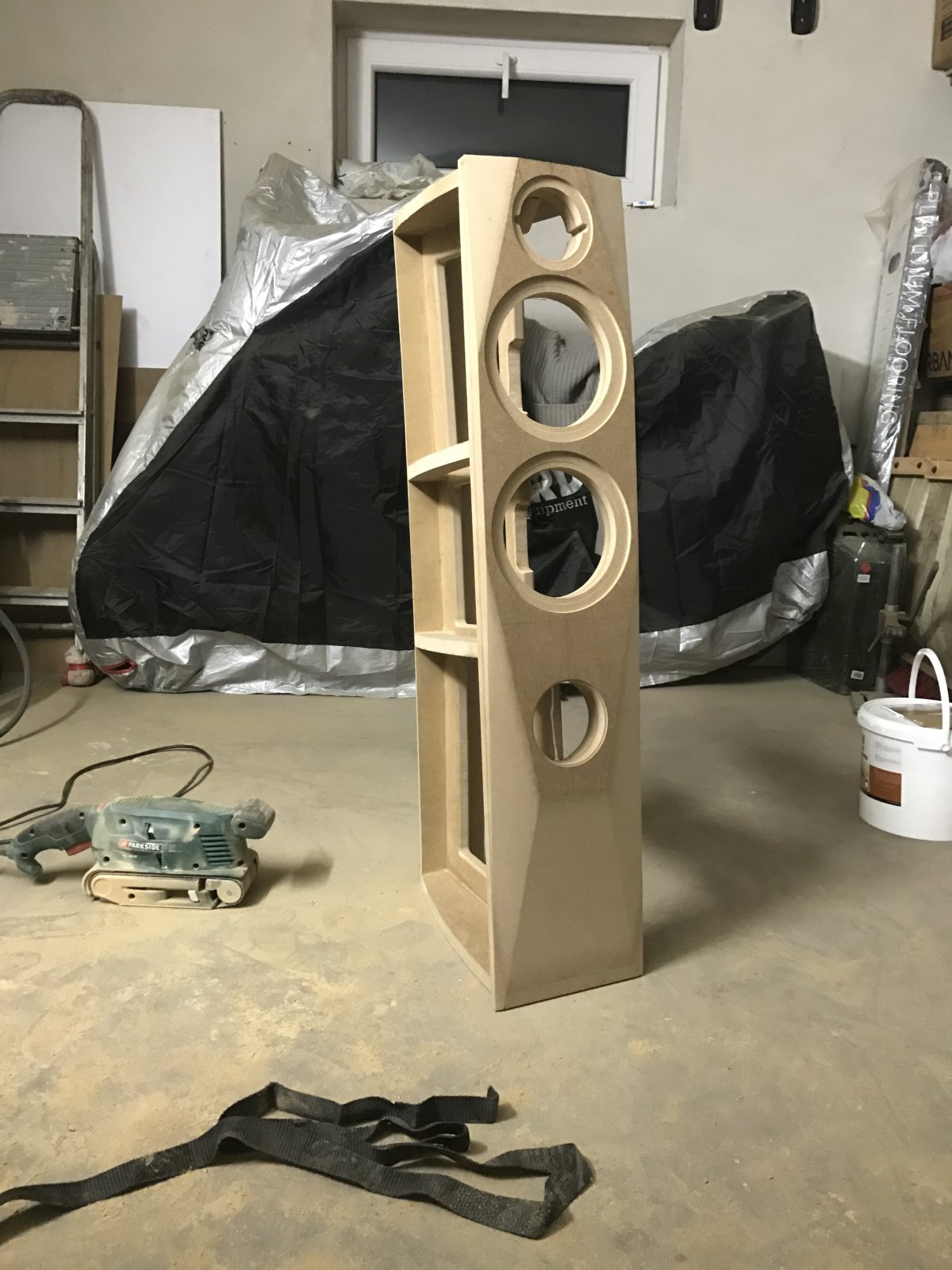

    Pora na skosy. Przyznam się, że pierwszy raz robiłem takie coś, ale wyszło po japońsku - jako tako :) Frezowanie zrobiłem ręcznie, bo w domu gdzie stoi frezarka za bardzo się syfi przy frezowaniu MDFu i żona pognała mnie do garażu na grubsze prace.
    I pierwsze przymiarki.

        Zapomniałem opisać ostatnio, że został przyklejony i obrobiony tył i prace posuwają się do przodu. Przyszła pora na kołkowanie i klejenie frontów do reszty konstrukcji.
        I parka sklejona.
        Było trochę walki z klejeniem kolejnych boków i spinaniem pasami, ściskami i czym tam jeszcze popadnie co by powierzchnie klejone dobrze przylegały do siebie. Dlatego zdjęcia dopiero po sklejeniu ostatnich warst HDFu.
        Oczywiście po pierwszej, druga poszła o wiele łatwiej a kolejne następne kleiłbym zupełnie inaczej.. Człowiek całe życie się uczy na swoich błędach.
        Po wstępnym sfrezowaniu i oszlifowaniu naddatków wyszło coś takiego:

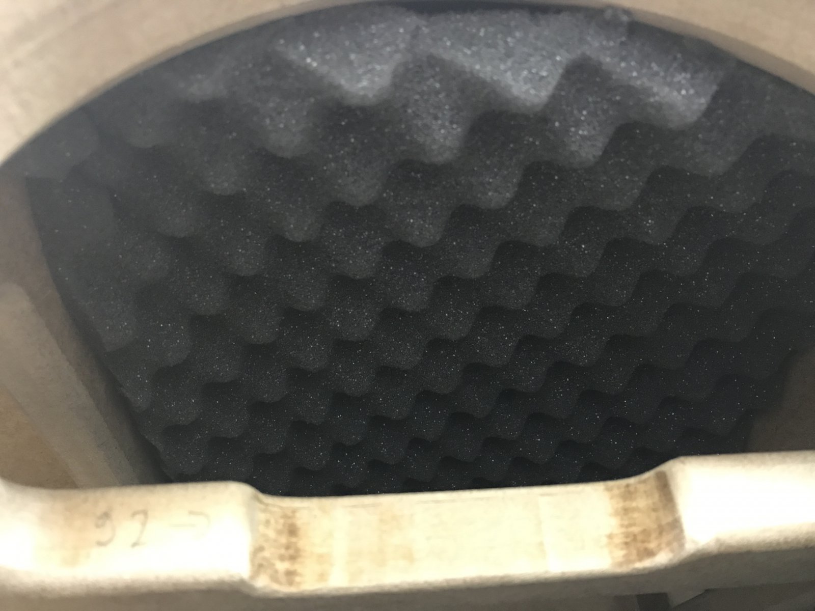

        Zostało mi poczekać na wytłumienie. Zamówiona została mata butylowa 3mm z klejem i pianka falista 30mm.

                                        Kolumny zostały wytłumione matą butylową 3mm i na to poszła gąbka 30mm. Na razie wytłumiłem tylko boki obu skrzynek, jeśli będzie potrzeba więcej gąbki to dołożę po pierwszych odsłuchach.
