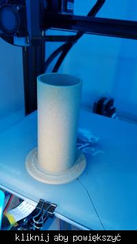

      Zastanawiałem się jak zrobić sobie bassreflex, bo mam frezowane wejście, więc nie wiem czy się uda ale drukuję na drukarce 3D z drewna bass reflex ) taki ze sporym płaskim kołnierzem i przykleję go od wew. )))

        Druk zakończony, jutro próba przyklejenia ) sam jestem ciekaw co z tego wyjdzie

            Ogólnie jest bardziej kruchy, zależy też jakiej grubości element wydrukujemy, ale poddaje się obróbce papierem ściernym ja dodatkowo bezbarwnym lakierem przejadę by usztywnić. Zamów sobie próbkę u sprawdź, zapach dosłownie MDF'u palonego podczas wydruku, tz nie jakaś tragedia ze smrodem, ale po prostu czuć że to nie zwykłe PLA
            No i większą dyszę, ja drukuję na 0,8.
            Ogólnie nie próbowałem tego łamać bo ścianki cienkie, szkoda mi było
              BR się już klei :)
