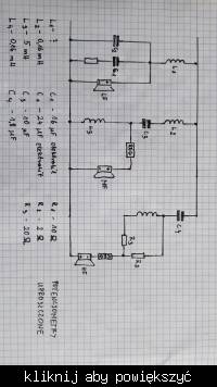

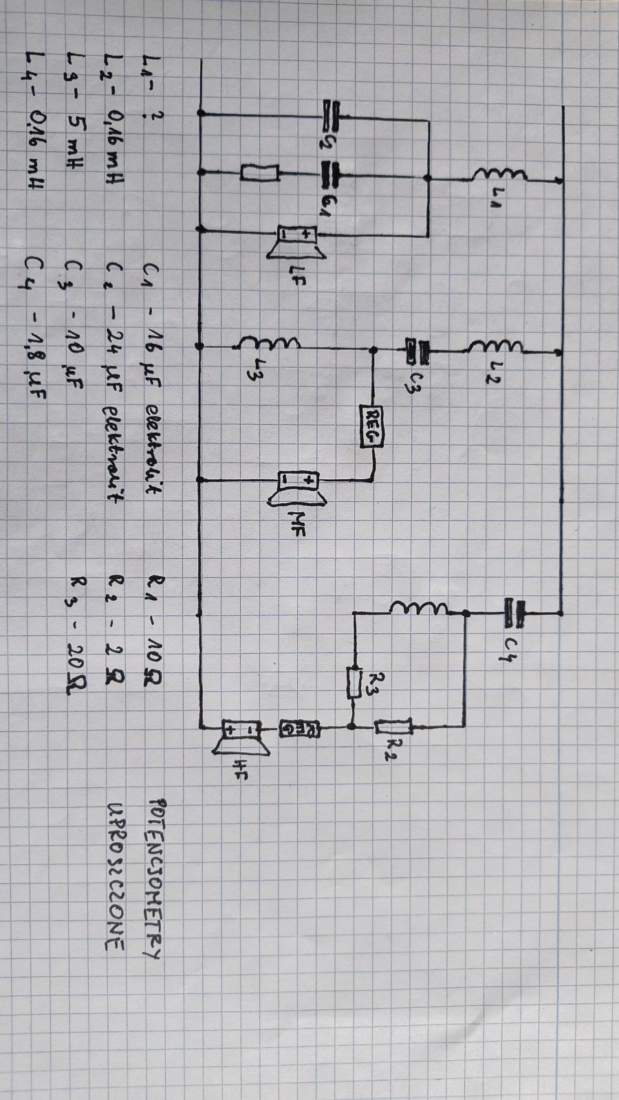

    Dostałem Kolumny , jak w tytule , chciałbym je odnowić , potrzebuję pomocy przy wymianie elementów zwrotnicy . Czy wymieniać kondensatory wszystkie , czy tylko elektrolity , jeśli tak , to na jakie ?
    Zdjęcia zwrotnicy.

          Elektrolity można wymienić, ale te żółte spokojnie zostaw. Nie zmieniły swoich parametrów.
            A jakie kupić?
              Zamieszczone przez zoltar25 Zobacz posta
              A jakie kupić?
              Np. https://blackdotaudio.eu/jantzen-ele...ent,203,0.html
              Lub na allegro.
                marian, to zamienić 16 uF na 15uF, a 24uF na 22uF, czy 27uF ?
                  24uF możesz uzyskać przez połączenie równoległe 22 i 2,2uF. Zapłacisz 10 zł więcej

                    A można, te elektrolity zastąpić polipropylenem MKP? A rezystory wymienić na bezindukcyjne? Bo kusi mnie, żeby wymienić wszystko, oprócz cewek.
                      To zależy :)
                      Po pierwsze, zależy czy te kondensatory są wpięte szeregowo czy równolegle.
                      Po drugie, ESR tych kondensatorów. Może projektant chciał takie użyć (choć myślę ze to z racji ich większych wartości, a co za tym idzie, kosztów).
