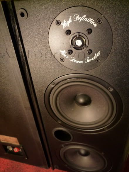

                    Jak by na to nie patrzeć kupiłeś kolumny naprawiane
                    Powinna być kopułka. O ile to te głośniki... Po drugie to co ty masz się drze bo tubówka ma dużo wyższy SPL :) zamontuj PJtkę :) będzie najoptymalniejsze rozwiązanie :)
                    http://audioprovn.com/vmchk/Speaker-...I-speaker.html
