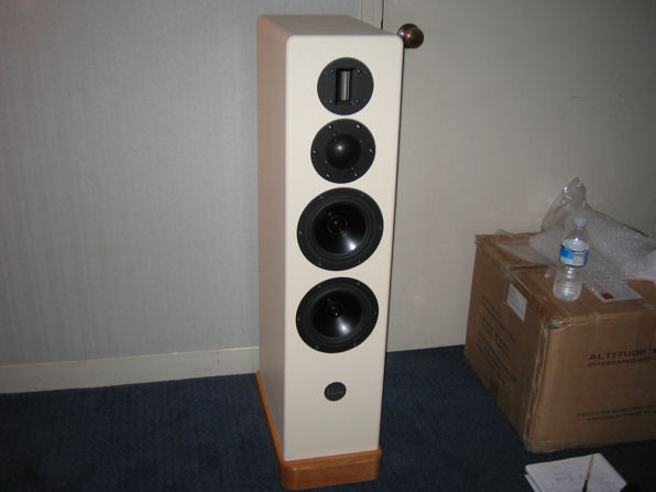

                                  Paul Kittinger zastosował w "ZDT3.5" zamiast tej małej kopułeczki wstęgę founteka neo cd3

                                  http://www.positive-feedback.com/Iss...o%20Tuline.jpg

                                    Zamieszczone przez bolonietoperz Zobacz posta
                                    To połączenie zagra rewelacyjnie!
                                      #38
                                      Zamieszczone przez KonradRak Zobacz posta
                                      jeśli ktoś takie kolumny zrobi to ja też chcę
                                          Kiedyś chciałem kupić ale niedawno jak posłuchałem to mi się odechciało tych funoteków wstęgowych :???:
