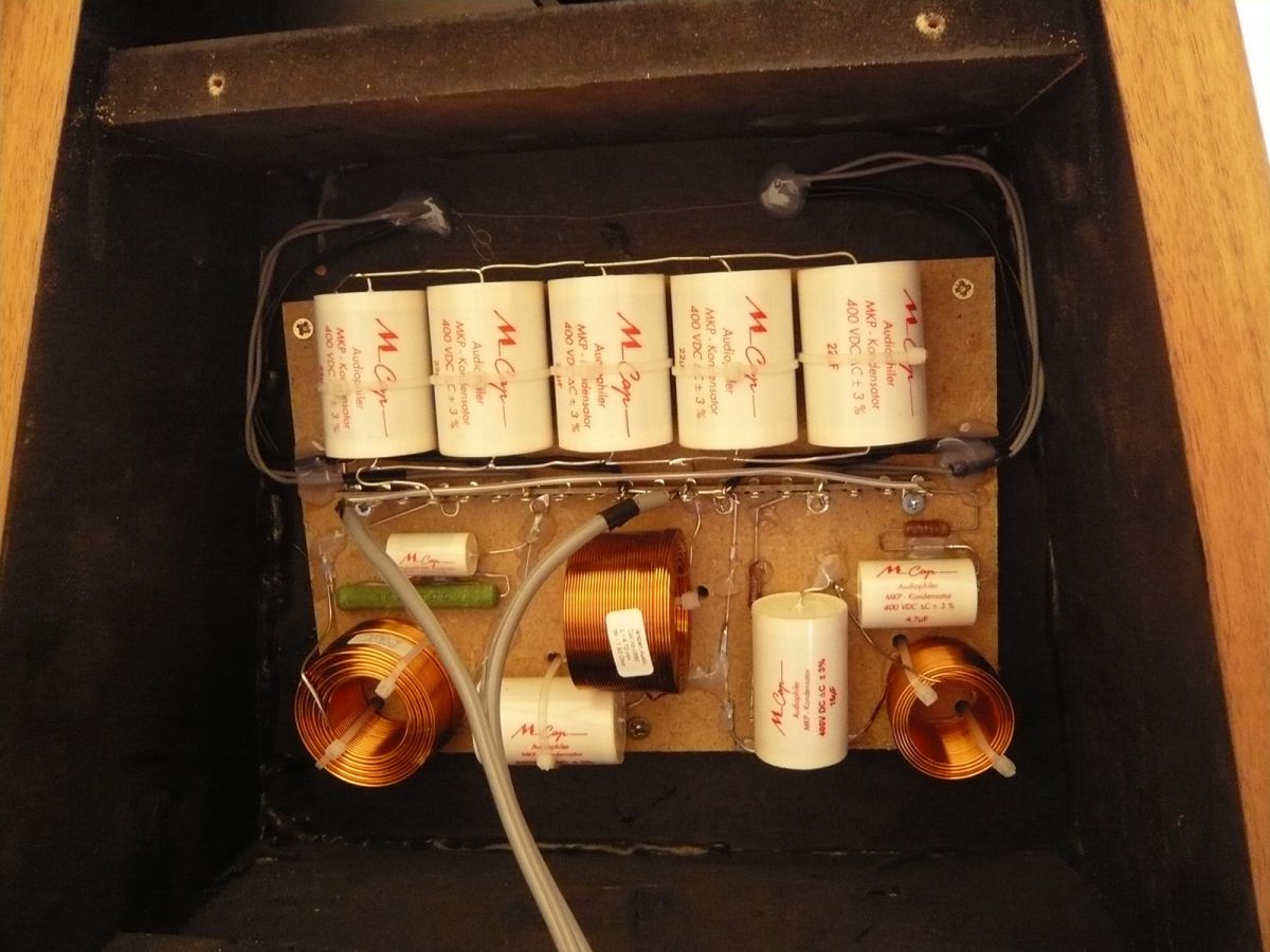

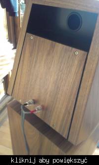

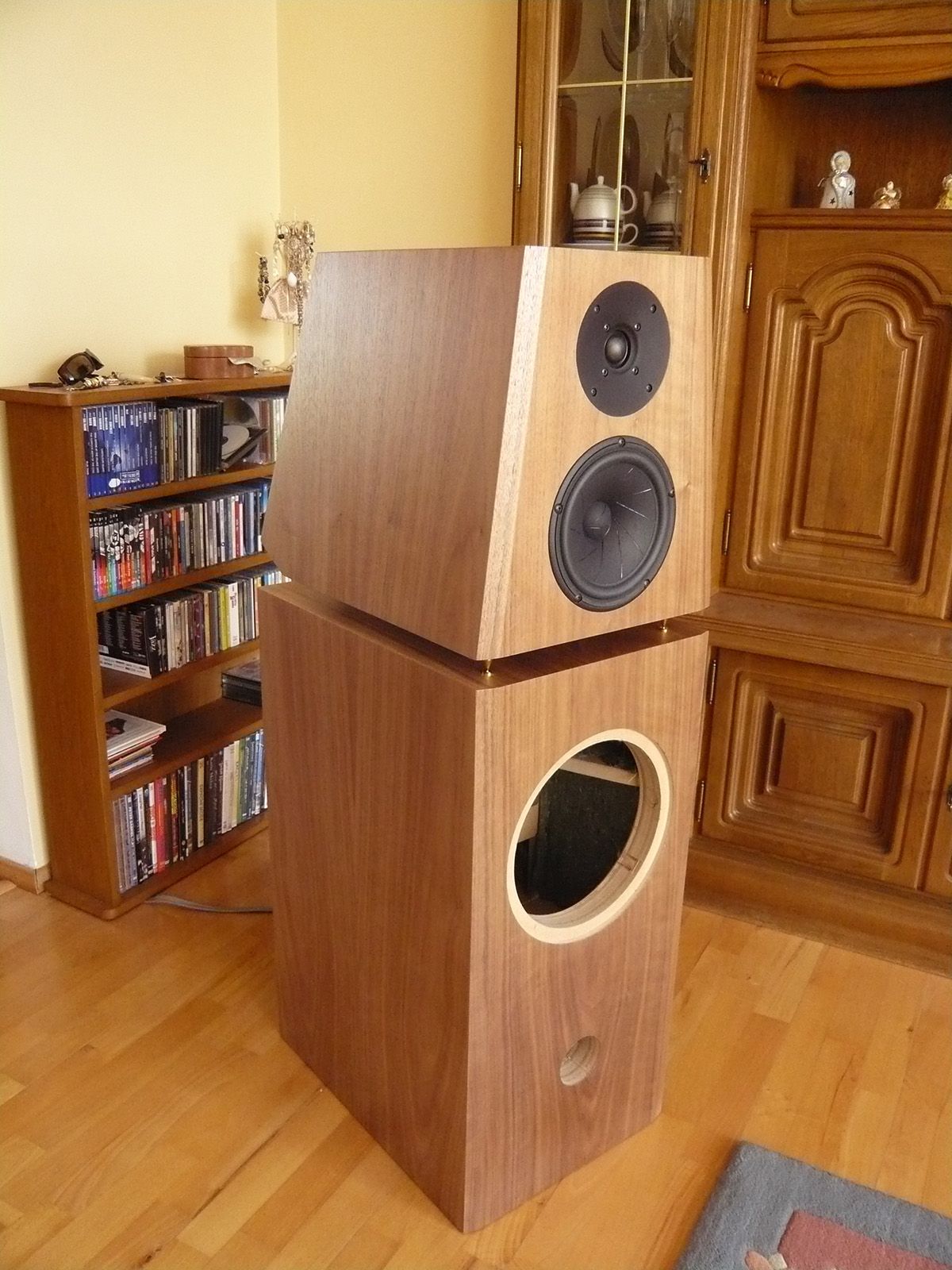

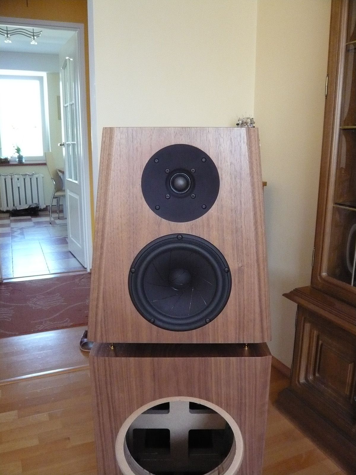

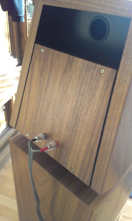

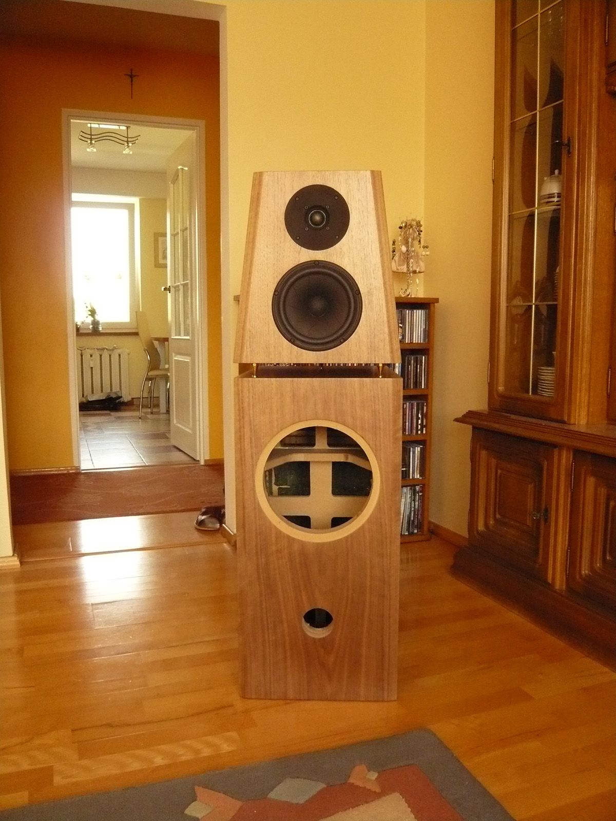

                              Witam po raz pierwszy na forum. Wcześniej głównie czytałem ale zainteresował mnie ten wątek ponieważ popełniłem konstrukcje opisywane w nim, a konkretnie Jensen 1071 by Bob trochę zmienione w stosunku do projektu Troelsa głównie wizualnie i strojeniem BR zamiast Variovents. Konstrukcja co prawda jest jeszcze na etapie kończenia, z powodu braku głośników niskotonowych, które to mam nadzieję mieć u siebie na początku przyszłego tygodnia. Na razie wygrzewa się moduł wysoko-średnio i jak dla mnie jest bardzo ciekawie. Nie brakuje mi wysokich tonów, może to się zmieni jak się wszystko wygrzeje ale na razie jest bardzo dobrze. Brak basu powoduje że trudno jest się na tym etapie autorytatywnie wypowiadać o całokształcie brzmienia tych konstrukcji. Po dokończeniu nie omieszkam się podzielić moimi wrażeniami.Postaram się wkleić kilka fotek jak to na dzień dzisiejszy wygląda.
                                #55
                                Witaj, wielki głósnik, wielka buda a otwór BR ma średnicę taka jakbyś musiał rurę zmieścić w 10 litrowej budzie. No proszę cię....
                                  #56
                                  Otwór BR będzie inny, ponieważ Marko3T robił obudowy według rysunków zamieszczonych na stronie projektu to tak wyszło, ale finalnie będzie sporo większy. Jak będą głośniki to się za to zabiorę.
                                    #57
                                    Dlaczego zrezygnowałeś z variovetnu?
                                      #58
                                      jaki koszt zwrotki na tych m-capach? na bas masz cewkę powietrzna czy rdzeniowa?
                                      czy jak skończysz budowę mógłbym wprosić się na odsłuch?:))
                                        #59
                                        Na basie cewka rdzeniowa, trzymałem się ściśle projektu ja nie mam specjalnie doświadczenia w projektowaniu, ale złożyć dobrze opisany projekt potrafię. Koszt zwrotnicy szacowałem gdzieś około 2000zł.i chyba tak wyszło nie podliczałem tego jeszcze. Boli przede wszystkim te pięć 22u na stronę i 82u w sekcji basowej. Cewki wszystkie z polinku, rezystory to mundorf i milsy.
                                        Dlaczego nie variovet ano jak pisałem korzystałem głównie z projektu Boba i wolałem nie mieszać, za małe mam doświadczenie.
                                        Jak poskładam to do kupy to chętnie zapraszam na odsłuch widzę żeś z Białegostoku więc nie jest tak daleko, sam jestem ciekawy jak to finalnie po wygrzaniu zagra, na tą chwilę jest naprawdę nieźle, barwy, rozdzielczość dla mnie klasa.
                                          #60
                                          Zwrotnica za 2 kafle. Jest dobrze. Ile głośniki do tego projektu kosztują?
