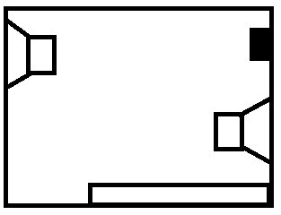

                      Widziałem w jednym projekcie że przetworniki były umieszczone z tyłu nie wszystkie. Czyli mógłbym jeden głośnik średniotonowy lub niskotonowy dać na tył. Jest jakaś różnica czy to jest GDN czy GDM. Wiem że przy GDN nie robi to różnicy bo w subwooferach umieszcza się np. od dołu. Ale mógłbym dać tego GDM na tył?

                        o.5 litra ponieważ masz jeszcze oblętość tych tulei plastikowych w któych były głośniki. Po co chcesz kombinować z głośnikiem z tyłu? GDMa nie możesz dać z tyłu. To nie jest subwoofer. Strasznie kombinujesz nie wiadomo po co.
                          Na spróbowanie odwróć kolumnę do ściany i powiedz jakie wrażenia? Czuć sarkazm? :flapper:

                            Kolumny wyjdą strasznie wysokie. Napisałeś że gdm nie można dać z tyłu a gdn'a? Dałbym go z tyłu i było by niżej wg. kolumny by się lepiej prezentowały. Jeżeli ten gdn byłby z tyłu to by dźwięk stracił na jakości?

                                Ale w końcu można tego gdn dać z tyłu czy nie? Bez utraty jakości dźwięku.
                                  #36
                                  Nie, nie można!

                                    Daj na gorna scianke, bedzie fajny efekt :)

                                        Widziałem w necie takie kolumny, gdybym ich nie zobaczył to bym się nawet nie pytał. Tweeter mogę przymocować wewnątrz kolumn. Tak żeby zrobić otwór i przykręcić go od środka? Ma bardzo mały kołnierz.
                                          Ale to były membrany bierne, coś co działa jak BR :)
