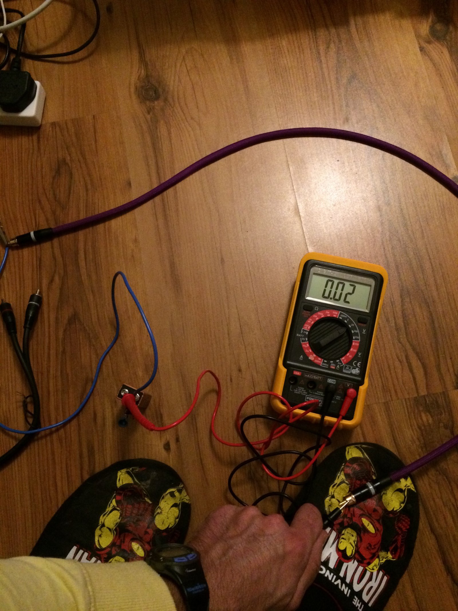

                                          No i wykonalem wlasnorecznie dwa przewody RCA-RCA
                                          Jednakze, podlaczylem kabel pod baterie w celu pomierzenia czy wszystko jest OK i sie mocno zdziwilem... Bateria podlaczona pod glowny rdzen, pomiar 9,68V czyli prawidlowo. Przy tym samym polaczeniu sprawdzam czy przebicia nie ma i wyswietla mi pomiar 0,01 - 0,02V. To samo tyczy sie drugiego kabla. Z ciekawosci pomierzylem kupiony kiedys kabel i w tym samym przypadku jest ladne 0,00V. Nie wiem co jest grane i czy sie przejmowac taka minimalna wartoscia? Wszystkie koncowki sprawdzone i na 100 procent nigdzie luty badz przewody wewntarz kabla sie nie stykaja. Zreszta jak napisalem powyzej na obu przewodach jest tak samo. Ponizej zdjecia "pacjenta" podaczas pomiaru. Ktos moglby wytlumaczyc mi skad takie wskazania? Nie mam pomyslu.
