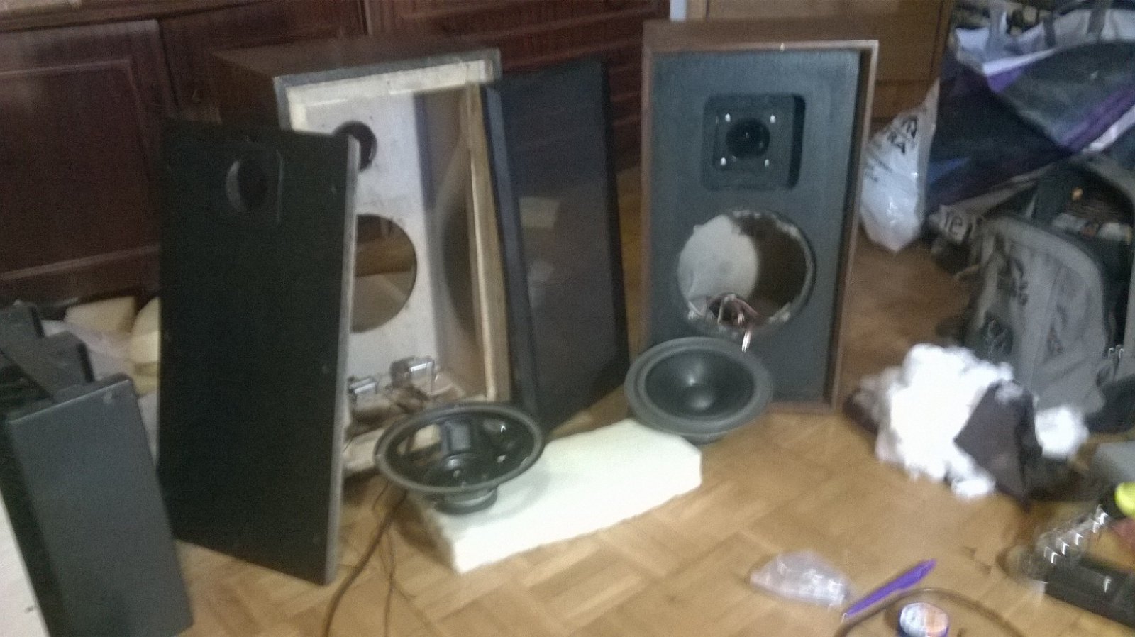

        Wrzuć jakieś fotki tego.
          Oto i zdjątka. Trochę bajzel, trochę jakość nie najlepsza, ale tylko tyle mogę na chwilę obecną.
          Mamy zdjęcie całego zestawu. Gąbka, która leży na podłodze została użyta do wytłumienia. Tylna ściana przygotowana do założenia terminalu a obok jeszcze stoi maskownica.
          A, jeszcze jedno. Budka ma około 20l pojemności.
