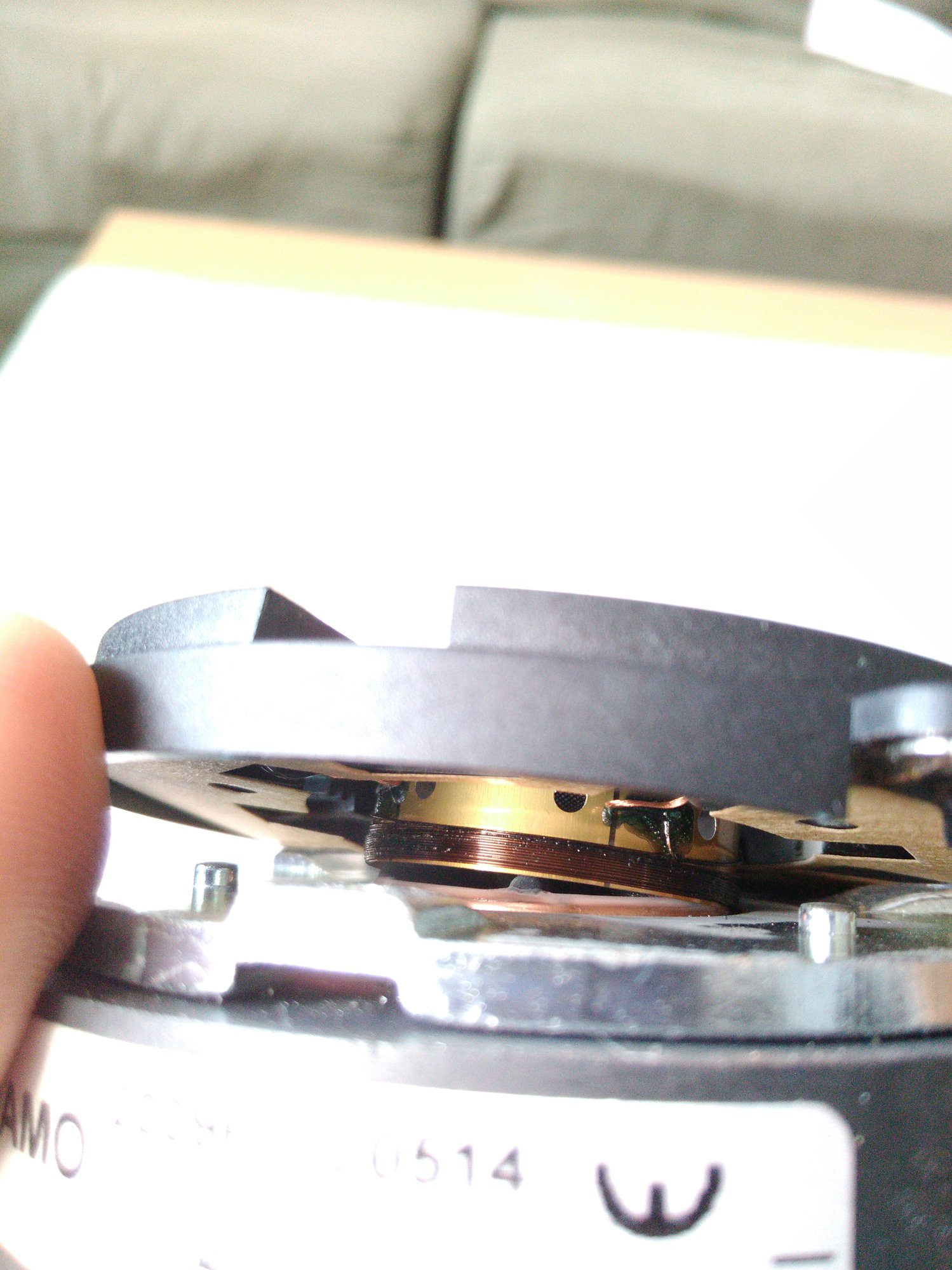

                                  Dziękuję serdecznie za wszystkie podpowiedzi. Zamieszczam zdjęcia przetwornika. Dodatkowo, zmierzyłem rezystancję cewki, wynosi 3.1ohm.
                                  Napisałem do jednego z ludzi oferujących naprawę na allegro, koszt około 80zł.
                                    wrzuc zdjecia na nasz hosting obrazki.diyaudio.pl
