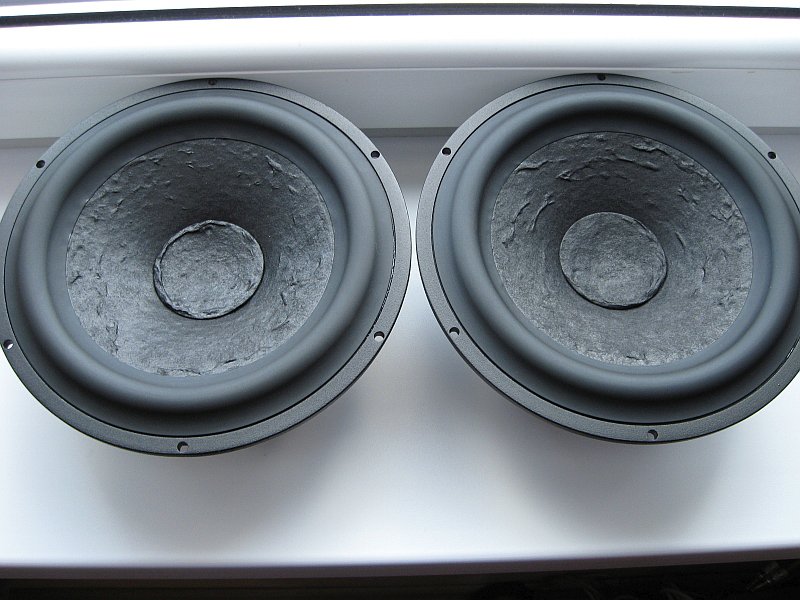

    Jako że do mnie już przyjechały Ushery 8955a, a wiem że nie tylko ja je zamówiłem, chciał bym rozpocząć temat obudów do tego głośnika.
    Czytałem wypowiedzi na jego temat na różnych forach, i większość pisze że 50L BR.
    Chciał bym spytać czy ktoś z Was słyszał go w takiej aplikacji, i czy może potwierdzić że w takiej gra najlepiej?
    Z tego co wiem to Łukasz go zachwalał, więc pewnie się nim bawił :)
    W planach jest wykonanie "referencyjnej" obudowy BR jak i zamkniętej.
    Gdy już je wykonam chciał bym spróbować z TL, mając na stanie i do porównania te pierwsze :)
    Zapraszam do dyskusji, każda pomoc w temacie mile widziana :)

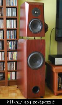

        Standardowe podłogówki, choć skłaniał bym się ku obudowie dzielonej na monitory + basowa dostawka (jak widać u kolegi Seba007 na zdjęciu).
