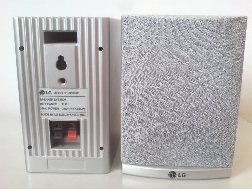

          Może małe satelitki od starych "mikro kin domowych" np. takie coś LG FE-3620TE.
          Pomiar z 0,5m/2,8V.
          Gra to nawet dość dobrze, ale podłączone do normalnego wzmacniacza i CD. Jak z laptopem by grało to nie wiem.
