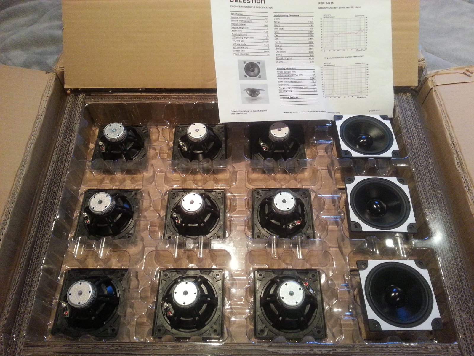

    Chciałbym zbudować kolumienki coś ala totem tribute, no I troche jestem w kropce bo glosniki juz mam sa to 3" celestiony AN 3510.Zbiłem na szybko skrzynkę testowa no I tego sopranu troche mało. Specem od zwrotnic niejestem ale przeczytalem ze mozna dodac obwod ktory obnizy poziom srednich przez co sopran bedzie lepiej slyszalny.Teraz pytanie czy warto sobie tym zaprzątac głowę czy odrazu dodac jakiś sopran?

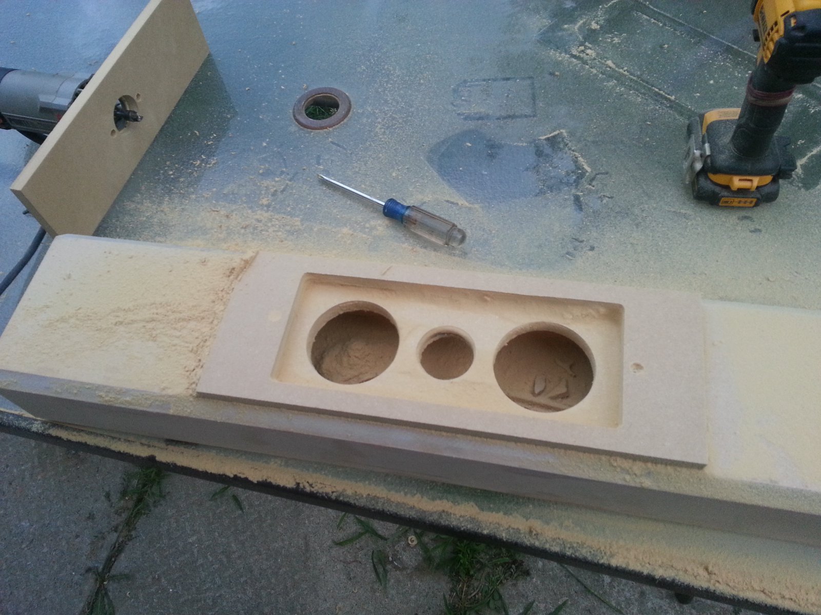

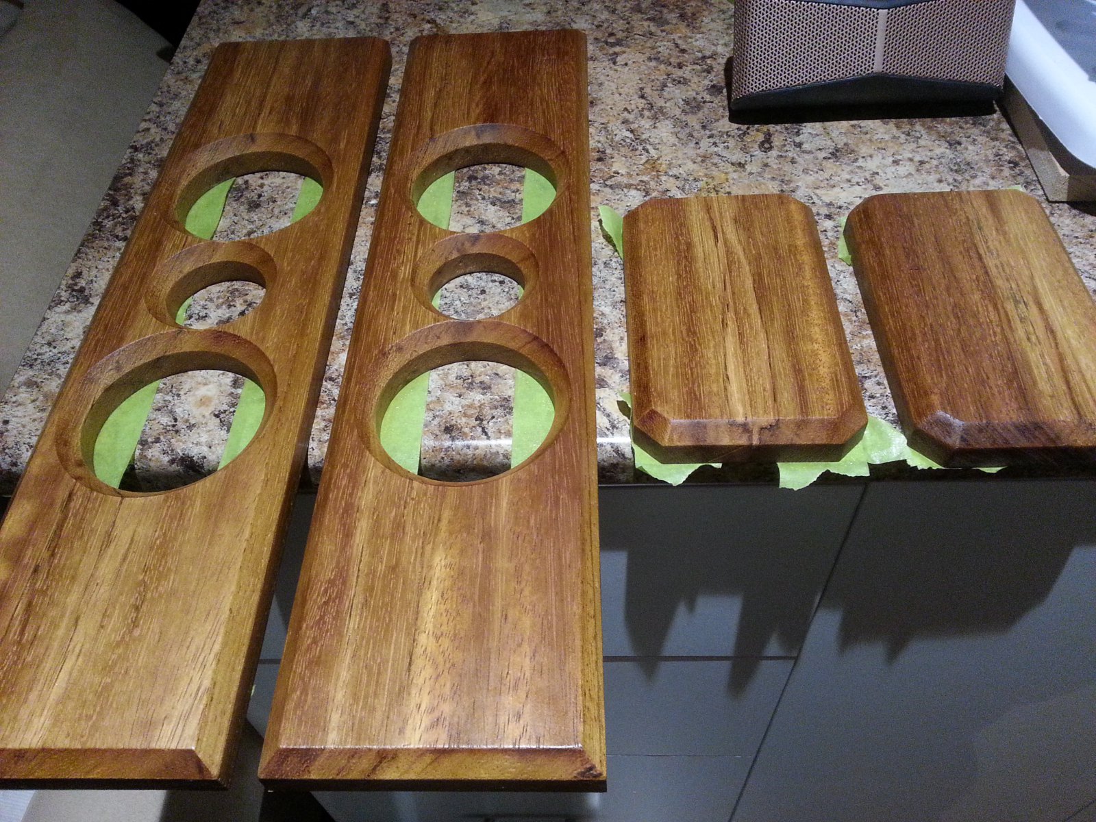

                Jakie wykończenie masz w planie ?
                  Podfrezowanie.

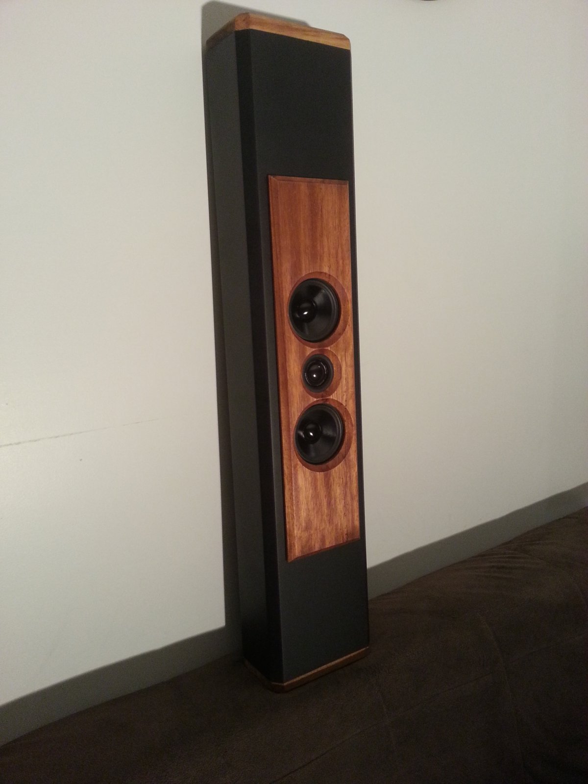

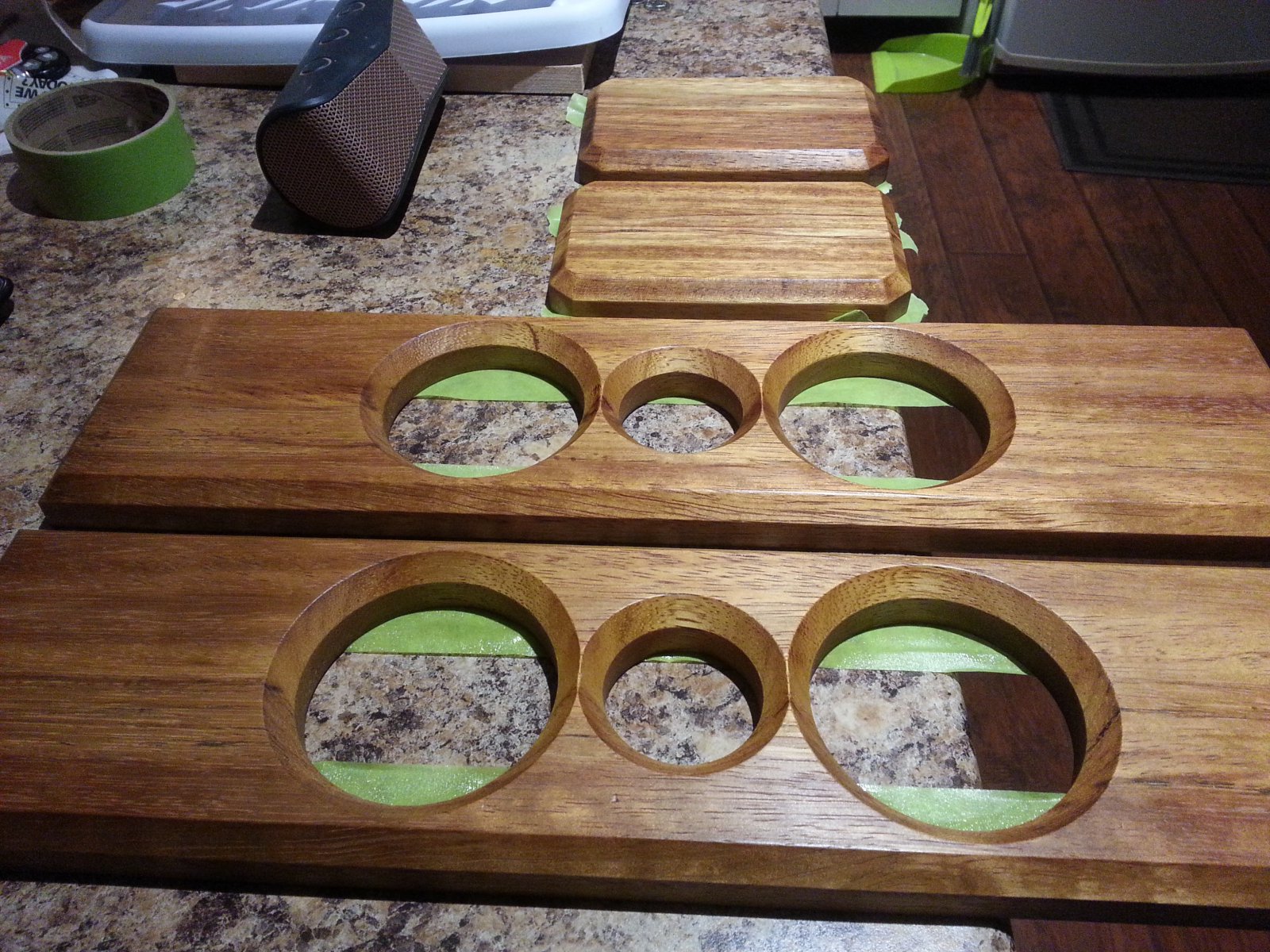

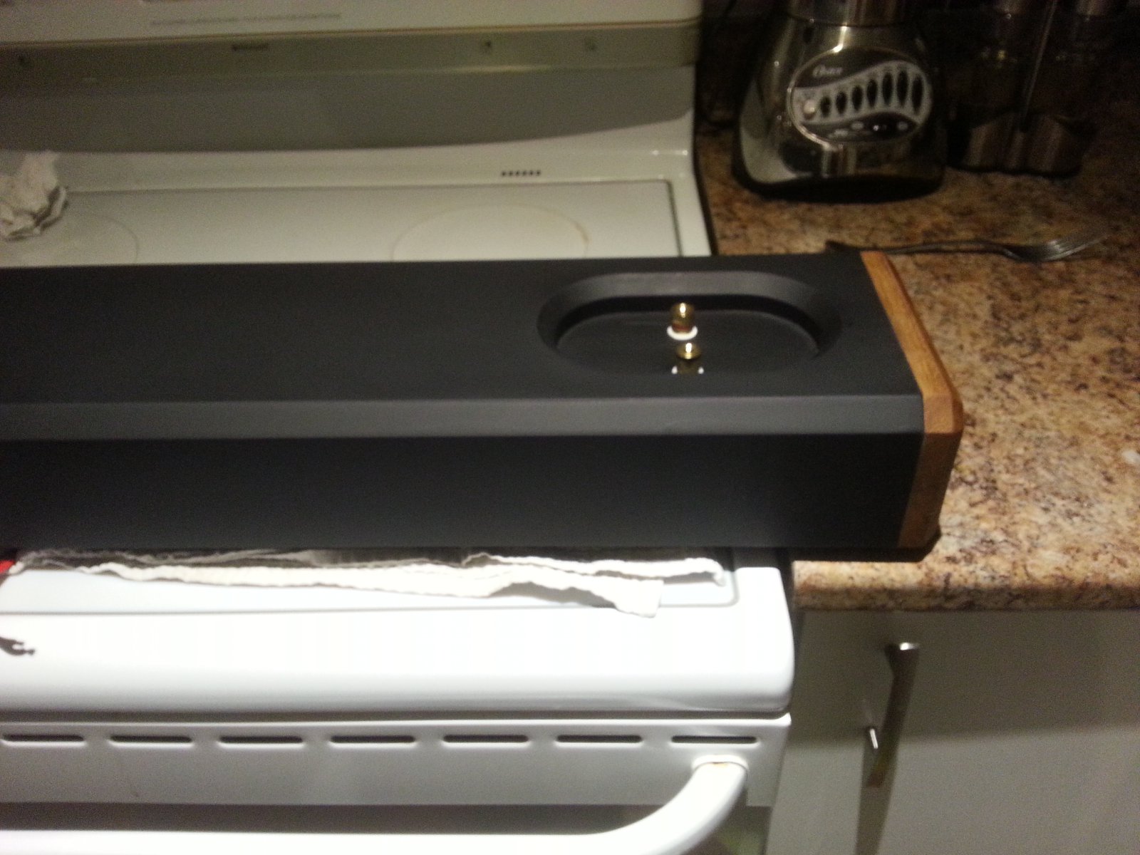

                  Kolumny planuje wykaczyc na czrny mat a gore,dół I ftont zrobić z teaku- pociągniętego olejem.
                    Góra I dół ,jutro front .Tu mam pytanie widziałem że niektorzy stosują magnesy do maskownic chciałbym umocować front z drewna nieużywając srub od przodu, czy takie magnesy to dobry pomysł?
                      Zamieszczone przez zbyszekh Zobacz posta
                      Chyba jedyny, żeby wszystko ładnie pochować. Działa w każdym razie.

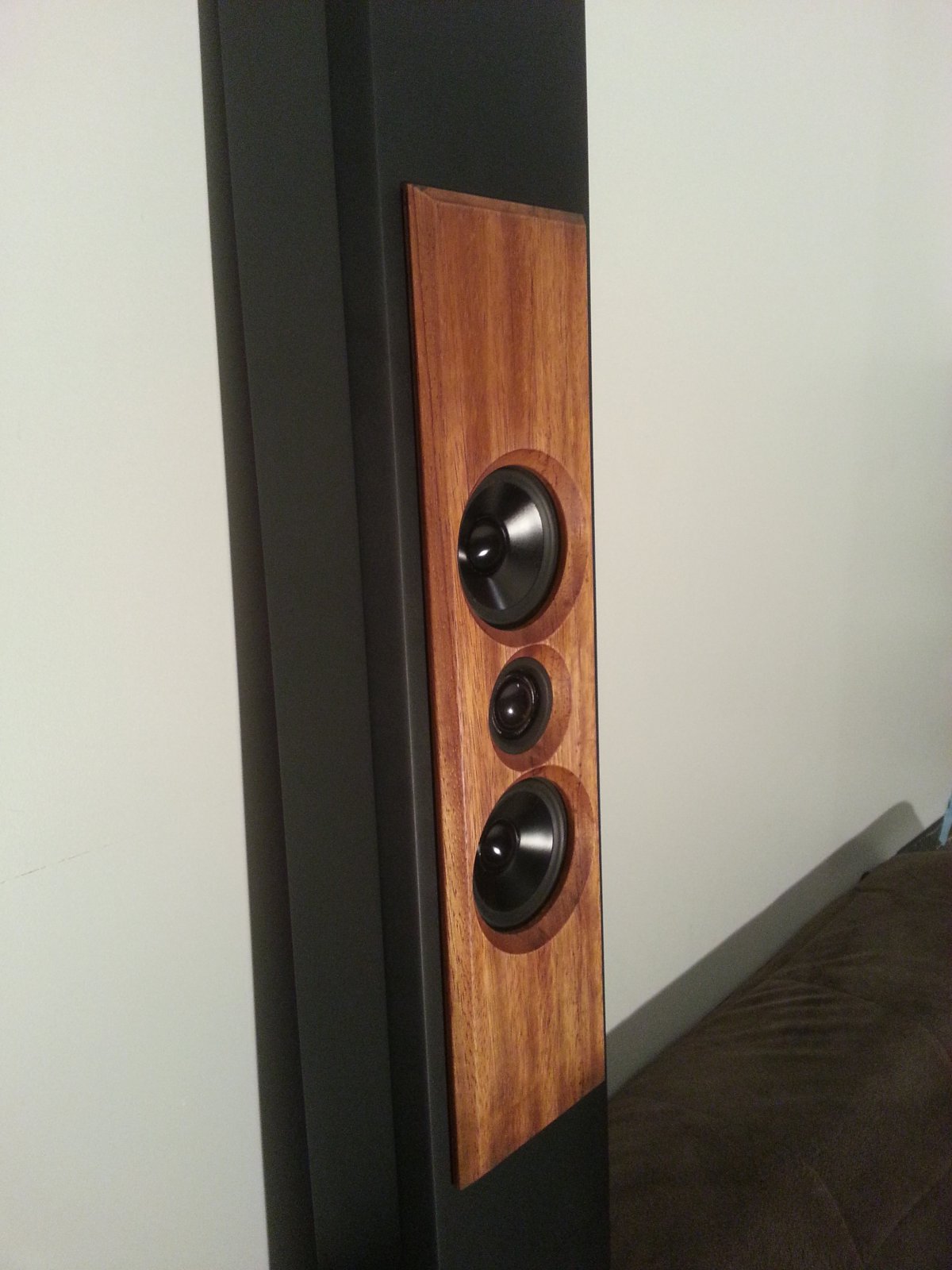

                        Ustawiając kolumny przed TV problemu nie miałem, tyle że nie mogę żadnych podłogowców zaaplikować, pasuje właśnie coś małego przy TV zawiesić.
                          Bardzo ładny ten teak Magnesy to bardzo dobry pomysł jeśli zależy Ci na estetyce.

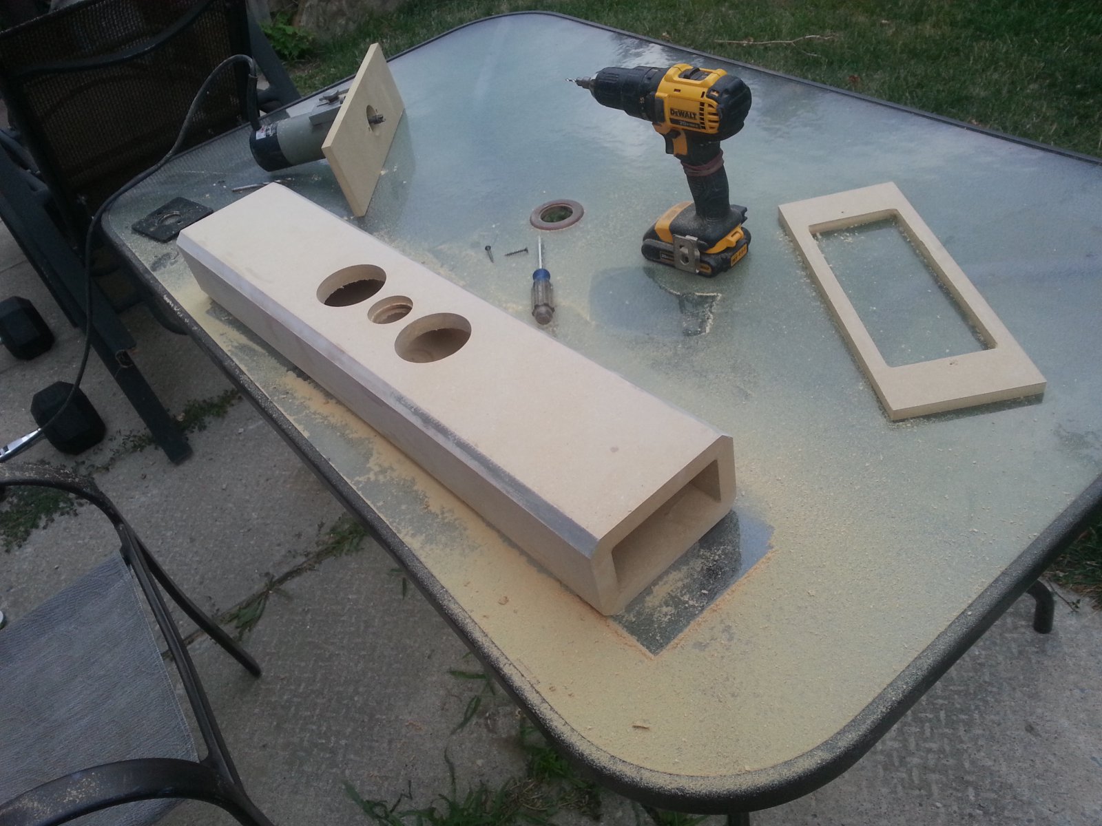

                                Drewno na CNC ?

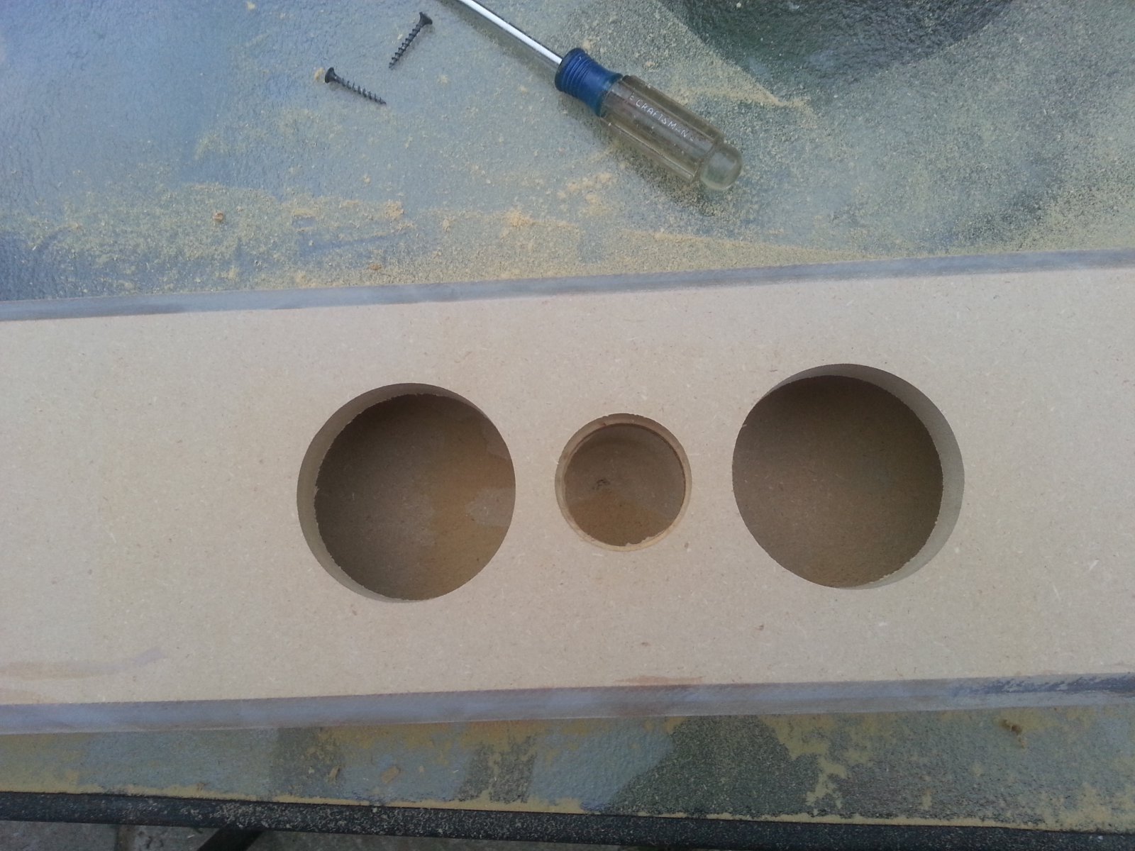

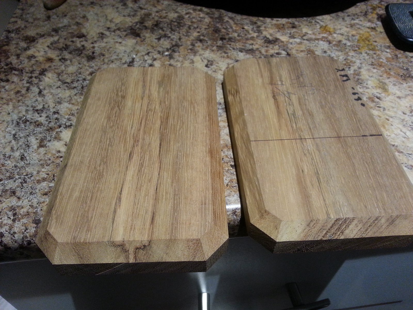

                                  ziękuje za porady bedę pamiętał .Narazie planuje zmajstrować sobie jakiś system pomiarowy I mam nadzieje ze koledzy pomogą mi ogarnąć zwrotnice.Musze jeszcze fronty rozciać na pile bo jak tak wszystko przymierzylem to mi sie wydają zagrube.

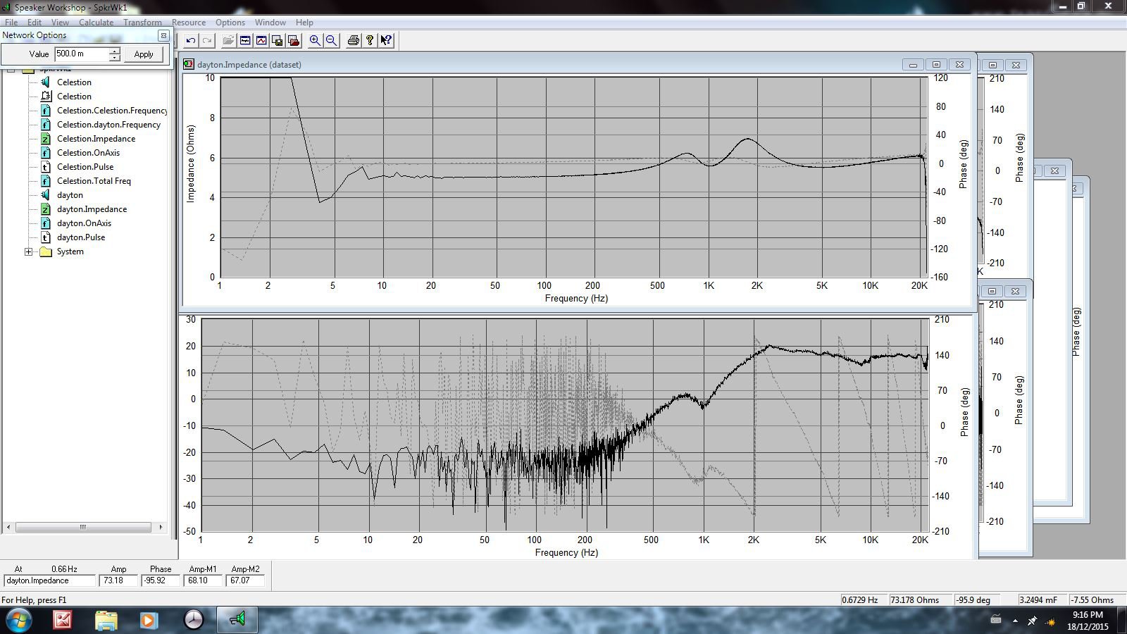

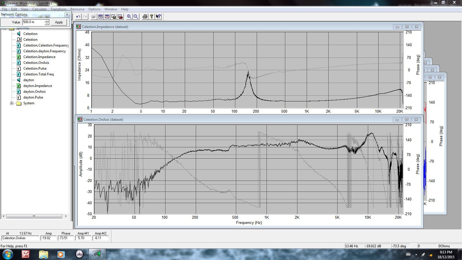

                                        Ok troche mi zeszlo z tymi pomiarami. Troche dziwi mnie ta impedancja wysokotonowego. Czy te pomiary wygladaja dobrze?
