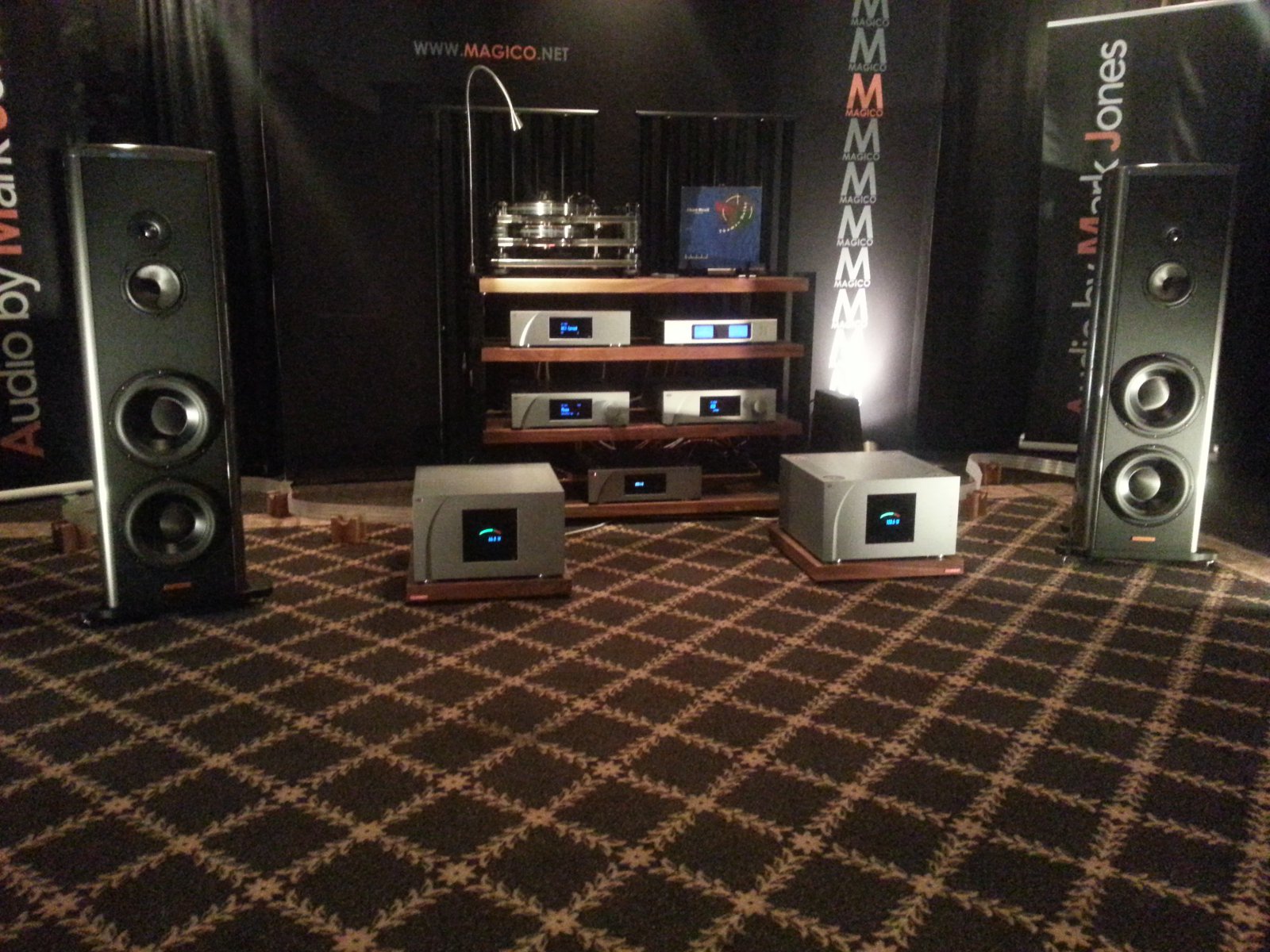

                      Coś może w tym być. Ostatnio jak bylem na audio show to najbardziej podobał mi sie dzwiek własnie z takich bardziej okazałych kolumn jak- Magico albo z everestów w przypadku tych drugich to byłem w szoku bo pokuj bardziej wygladał jak loch a nie jak pomieszczenie do odsłuchów , a I tak dzwięk niemiał sobie równych.
