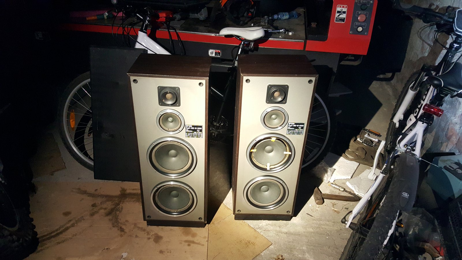

    Witam.
    Wpadły mi w łapki kolumny takie jak w temacie i jak na zdjęciach. Obudowa wygląda nawet całkiem dobrze - największy problem to głośniki. Wszystkie niskotonowe mają uszkodzone zawieszenia i nawet ten ostatni czwarty mimo, że wygląda najlepiej to podczas dociskania membrany słychać, jak cewki we wszystkich głośnikach trą. Przypuszczalnie nawet po uszkodzeniu głośników ktoś dalej je katował. Przyznaję, że dopiero w sobotę wykręcę wszystko i sprawdzę jak sprawa wygląda w środku kolumn. Średniotonowe też mają zawieszenia do wymiany. O kopułkach będę wiedział więcewj w weekend.

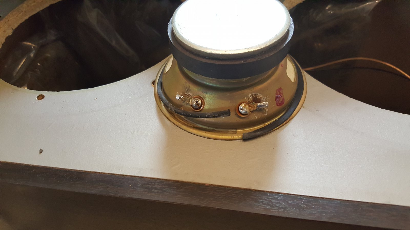

                    Pierwsa kolumna rozkręcona. Głośniki wylutowane:
                    1) Dolny GDN 20/40 40W 4R - trze cewka podczas ruchu w dół, ruch membrany w górę - wszystko OK. Oporność cewki - 0,9R. Podczas wychylania membrany wartość oporności zmienia się - po ustaniu ruchu w danej pozycji (wciśnięta, wyciśnięta) wraca do wartości 0,9R. Lekko ukruszony magnes. Stan połączenia cewka-resor dolny OK.
                    2) Górny GDN 20/40 40W 4R - trze cewka podczas ruchu zarówno w górę jak i w dół. Oporność cewki - 3,7R. Podczas wychylania membrany wartość oporności zmienia się - po ustaniu ruchu w danej pozycji (wciśnięta, wyciśnięta) wraca do wartości 3,7R. Magnes OK. Kompletny brak górnego piankowego resora. Stan połączenia cewka-resor dolny OK.
                    3) Średniotonowy GDM 10/60/2 60W 8R - Cewka raczej nie trze. Oporność cewki - 7R. Cała reszta OK.
                    4) Wysokotonowy GDWK 9/80/2 80W 8R. Cewka - rozwarcie. Rozkręciłem głośnik - połączenia cewki z terminalem OK.
                    5) Zwrotnica - stan wizualny OK. Cewki nie są rozwarte.
                      Druga kolumna:
                      1) Dolny GDN 20/40 40W 4R - trze cewka podczas ruchu zarówno w górę jak i w dół. Oporność cewki - 3,9R. Podczas wychylania membrany wartość oporności zmienia się - po ustaniu ruchu w danej pozycji (wciśnięta, wyciśnięta) wraca do wartości 3,9R. Lekko ukruszony magnes. Stan połączenia cewka-resor dolny - rozklejone w jednym miejscu - cewka siedzi krzywo w szczelinie.
                      2) Górny GDN 20/40 40W 4R - trze cewka podczas ruchu zarówno w górę jak i w dół. Oporność cewki - 2,4R. Podczas wychylania membrany wartość oporności zmienia się - po ustaniu ruchu w danej pozycji (wciśnięta, wyciśnięta) wraca do wartości 2,4R. Magnes zaczyna pękać. Stan połączenia cewka-resor dolny - wygląda OK ale cewka jakby siedziała krzywo.
                      3) Średniotonowy GDM 10/60/2 60W 8R - Cewka trze. Oporność cewki - 7R. Cała reszta OK.
                      5) Zwrotnica - pęknięta obudowa cewki w filtrze dolnoprzepustowym. Cewki nie są rozwarte. Drut nawojowy cewki LPF wyraźnie ciemniejszy od pozostałych dwóch

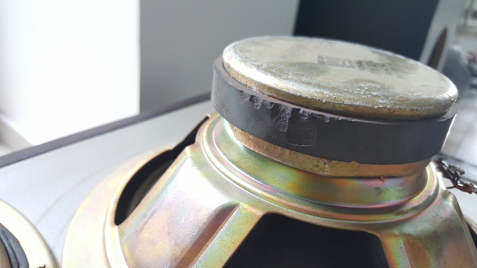

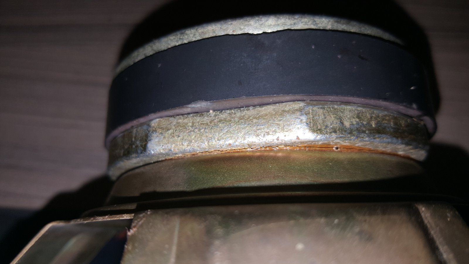

                                        Zauważyłem pewną niepokojącą rzecz. Podczas czyszczenie koszów GDN jeden podczas kładzenia na stole wydawał dziwny dźwięk - inny niż pozostałe. Porównałbym to do talerza, który jest w środku pęknięty - taki charakterystyczny dźwięk. Przyjrzałem się bliżej i odkryłem to:
                                        Gdy naciskam na kosz z jednej strony słychać niegłośny, ale wyraźny trzask. Tak jak widać na zdjęciach na styku kosza z nabiegunnikiem widać spękany klej z minimalną szparą. Podczas naciskania kosza widać, jak szpara zmienia szerokość (minimalnie, ale jednak). Czy powinienem się martwić? Mam to zalać klejem czy trzeba wszystko rozkleić? Sam magnes też jest lekko pęknięty.
