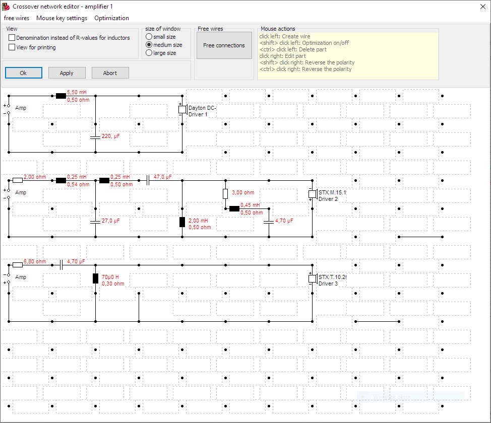

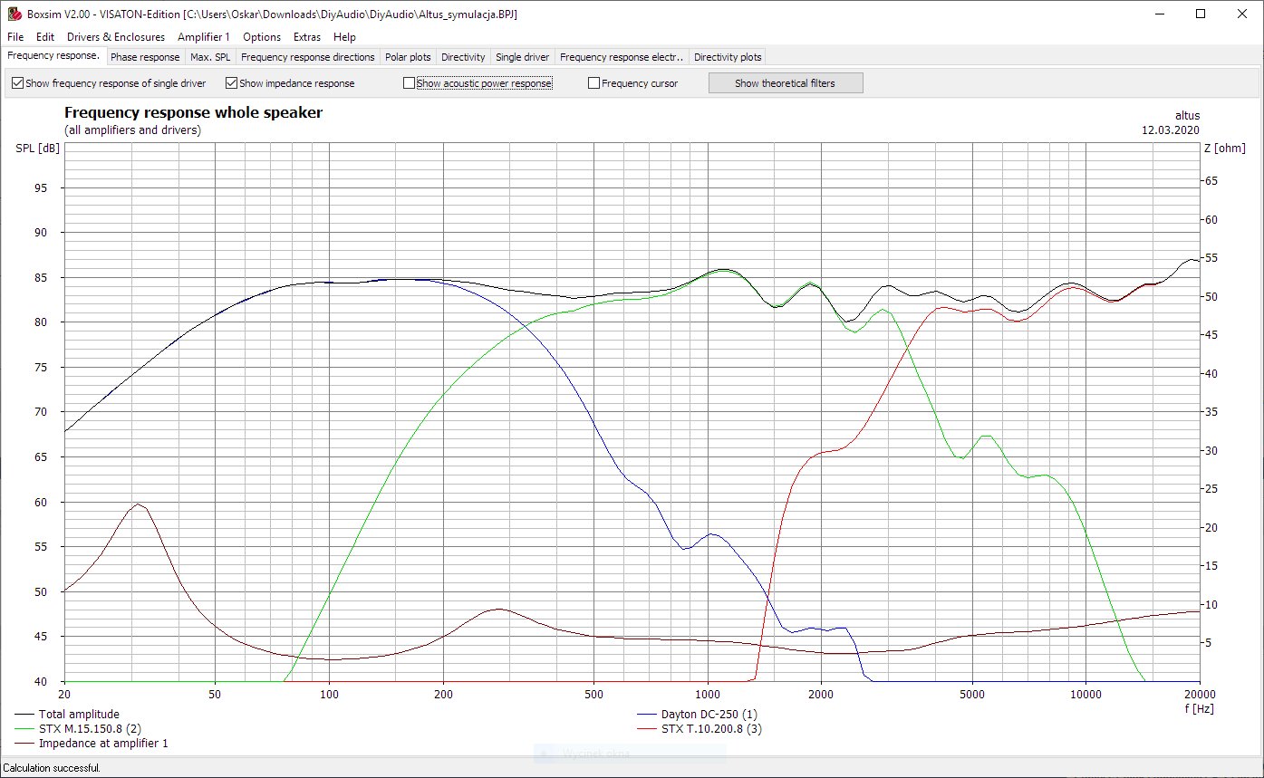

                          Czy koledzy mogliby zerknąć na wyniki pomiarów i symulacji i powiedzieć co robię nie tak?

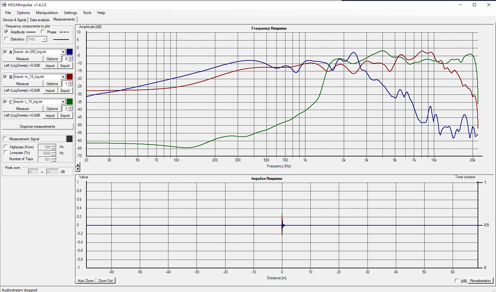

                          Wyniki pomiarów poszczególnych głośników:
                          [IMG][/IMG]

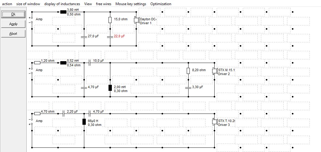

                          Zaprojektowana w boxsim zwrotnica:

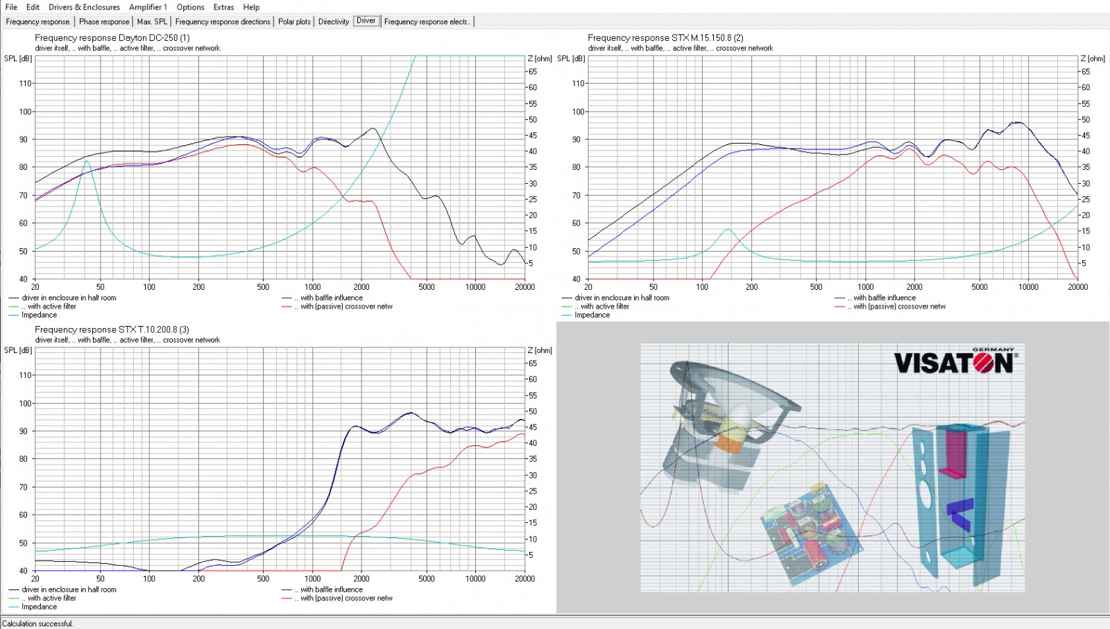

                          Wpływ zwrotnicy na poszczególne głośniki:

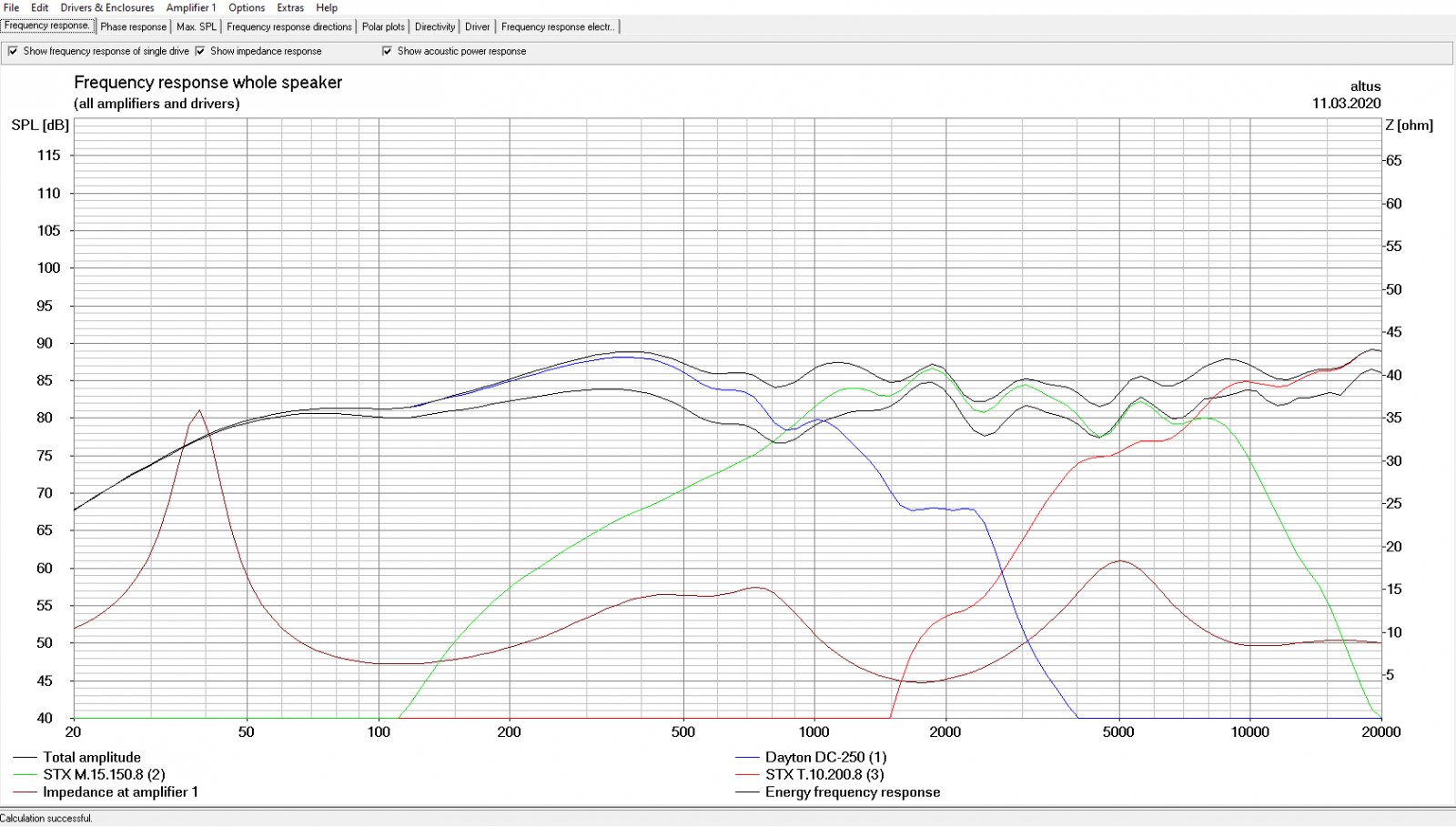

                          Wynik symulacji gotowej kolumny:

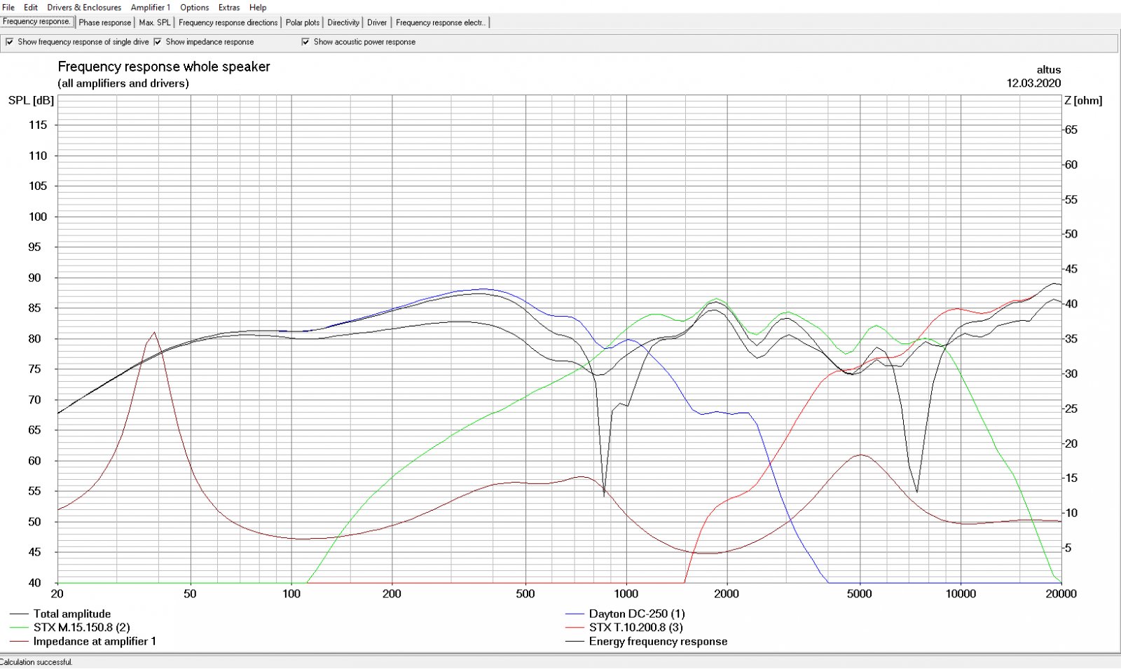

                          Wynik symulacji kolumny z odwróconą polaryzacją średniego tonu:

                          Wydaje mi się, że pomiary i symulacje wyszły ok ale tego się słuchać nie da :???:
                          Starałem się uwzględnić baffle step w boxsim i rzetelnie wszystkie parametry obudowy wpisałem. W kolumnie zastosowałem też wzmocnienia obudowy w postaci dwóch płyt z mdf wklejonych skośnie tak, by jedna była pod ukos względem przód - tył a druga względem boków. Płyty są wklejone tak by nie były przegrodami całkowitymi a zajmowały ok. połowy przekroju kolumny.

                            Zmień bramkę bo w tej chwili ten pomiar gotowej kolumny jest wiarygodny tylko na średnich i wysokich tonach. Masz średniotonówkę stx'a która zejdzie w miarę nisko. Wykorzystaj to. Utnij ją niżej. I zlikwiduj tą górę mount everest od 100 do 800Hz. Daj większą cewkę na niskotonowy i większy kondensator. Nie uwzględniłeś baffle step, a jeśli uwzględniłeś to zdecydowanie za słabo go zniwelowałeś. Prześlij mi te pliki jak chcesz to się pobawię :P .
                            No i ten głośnik jest tak naprawdę głośnikiem do obudowy b-r a nie zamkniętej. Wiem że kłóci się to z początkową koncepcją ale dorób bass reflex może.

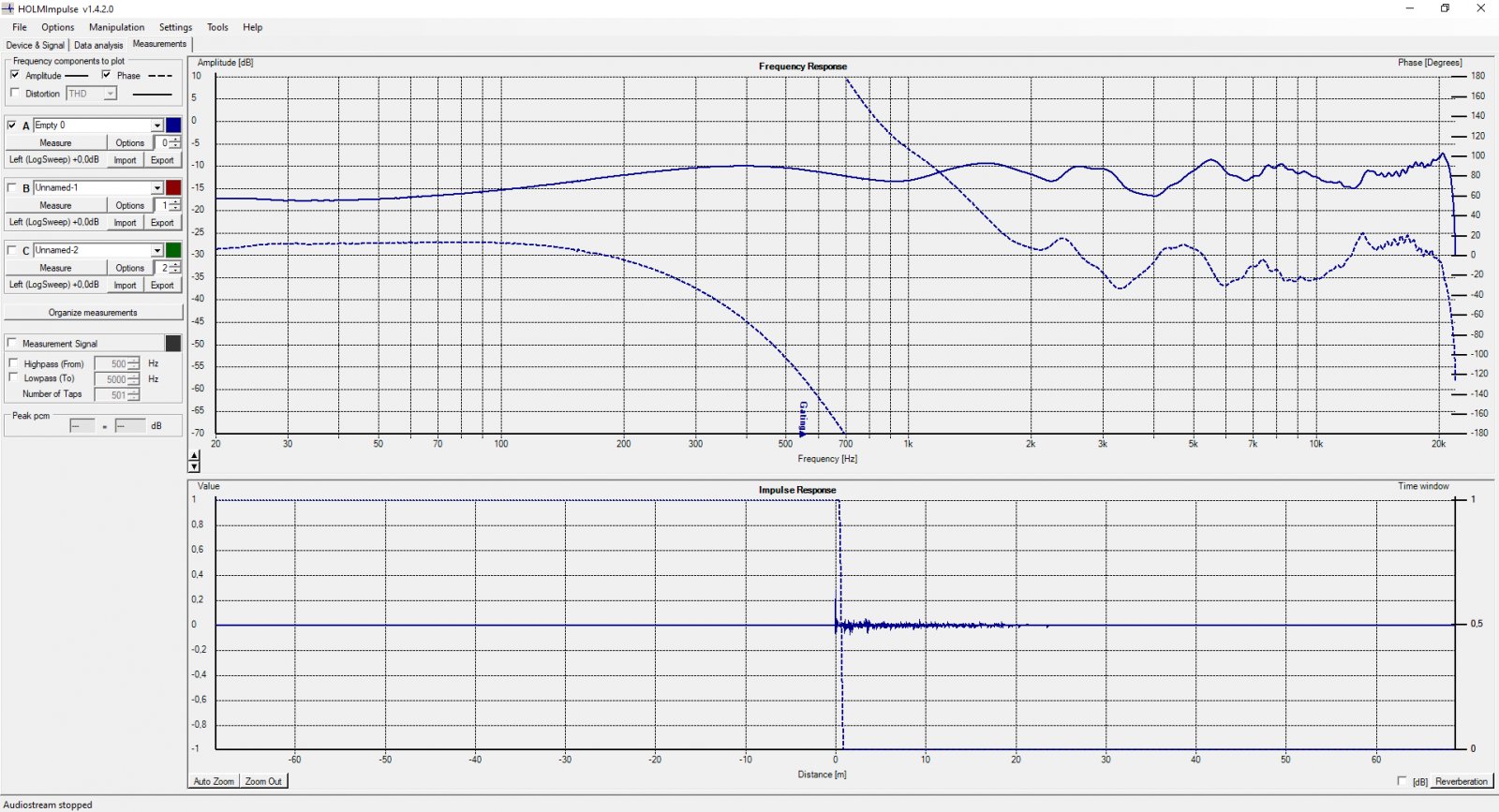

                              Teraz miałbym problem by na szybko powtórzyć pomiary ale mam świadomość, że dół nie jest wiarygodny. HolmImpulse miał jakiś problem bo gdy zwiększałem bramkę to nie leciał do pełnych 20kHz tylko ucinał przy kilku kHz, dlatego zostawiłem jak jest.

                                Coś takiego mi wyszło nie jest idealnie ale mam wrażenie że ta faza też jest jakaś taka dziwna (to było i jest moje główne zastrzeżenie co do holmimpulsa, jakoś dziwnie fazę zapisuje). W każdym bądź razie może będziesz miał jakiś punkt wyjścia.
                                można by jeszcze wyciszyć tą górkę na 1khz ewentualnie.
                                  Dzięki serdeczne! Widzę, że dla niskich tonów muszę dać elektrolity. Czym baffle step zniwelowałeś? Dużą pojemnością w niskich?

                                    Mi to wygląda jakbyś miał niepodfrezowany głośnik tak trochę. Masz go podfrezowane? Tak samo wysokotonowy. Czy jest podfrezowany?
                                    Baffle step zniwelowałem po prostu dużo większą cewką i kondensatorem. Niższe cięcie woofera wyeliminowało tą górę.
                                    Edit: To RLC na średniaku możesz też wyciąć. Nic prawie nie daje przy 3cim rzędzie.

                                      No dobra, mam pytanie, może głupie ale trochę mnie to zastanawia. 220uF to spora pojemność czyli w grę wchodzą elektrolity. Pewnie z bipolarnym o takiej pojemności będzie problem, więc będę musiał połączyć dwa elektrolity zwykłe przeciwsobnie. i tu pytanie: czy dla takiego połączenia elektrolitów pojemność wypadkowa będzie tak samo liczona czy może to, że to są elektrolity wpływa jakoś na wypadkową pojemność?

                                        No i właśnie to jest ten minus robienie na czymś gotowym. Byś wyfrezował i było by płasko a tak masz góry i doliny.
                                        https://www.blackdotaudio.eu/kondens...10-p-4485.html problemu nie ma. Można trochę wyżej uciąć ewentualnie ten woofer. Można spróbować.
                                        Edit: nie nie da się go wyżej uciąć bo już się robi ta góra. Jakbyś chciał go na siłę uciąć wyżej to musiał bys się bawić w RLC albo 3-ci rząd na wooferze. Już taniej będzie chyba ten nisko cięty 2gi rząd zrobić.
