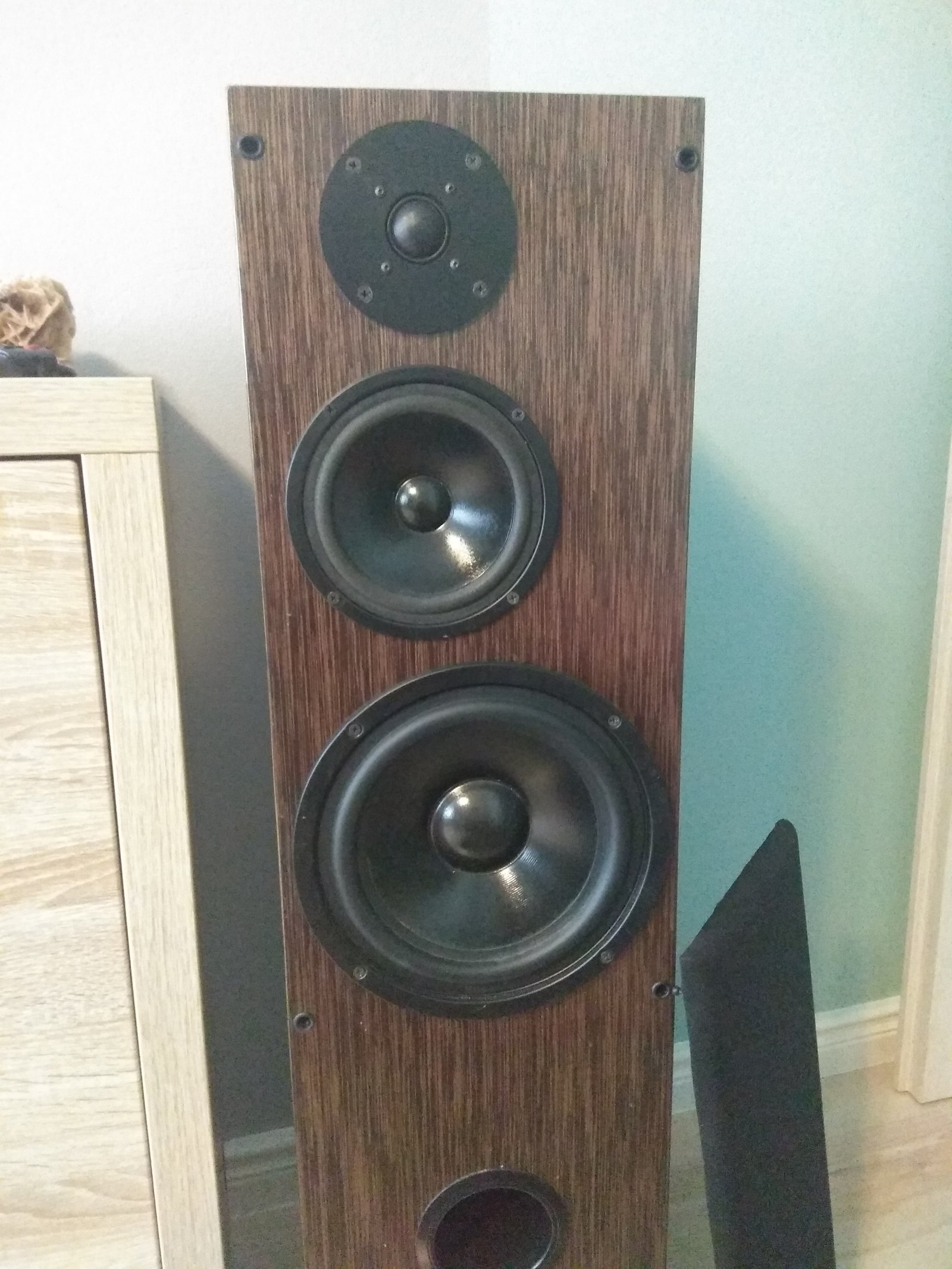

                  Te kolumny sam robiłem 8 lat temu
                  dolny głośnik to GDN-22-140-8-SCX
                  nie mam czym robić pomiarów (ile kosztuje sprzęt sdo robienia pomiarów)
                  i mam jeszcze trzy takie
                  dolny GDN-15-100-8-AKX
