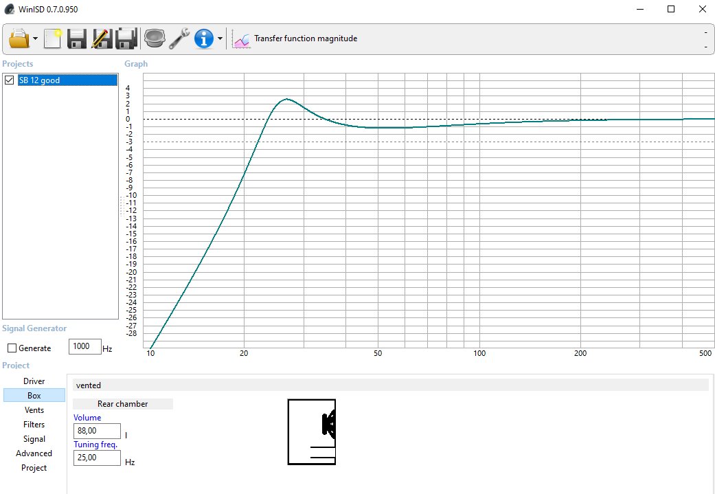

    Nim jestem chyba najbardziej zainteresowany i wyliczyłem sobie w WINISD 88l i strojenie 25HZ w BR
    https://diyaudio.pl/i/30171/7871f7a5...1570903536.jpg
    Wygląda nieźle, na ile to się ma do ewentualnej rzeczywistości oto pytanie...

    Pomyślałem, że mógłbym zrobić z SB Acoustics SB34SWNRX-S75-6 Bandpassa 6tego rzędu. Skrzynia1 250L strojona na 27,5Hz i Skrzynia2 28L i 58Hz. Wyliczyłem dla nich porty 16cmx16cm kwadratowy o długości 27,3 cm i okrągły średnica 12cm 27,14cm.
    Wysyłam obrazki.
    Freq response głośnika SB z ich strony.
    Obliczenia w WINISD
    Dla 29Hz jest podbicie 5,6dB.
    Myślicie, że to ma sens? Czy są jakieś przeciwwskazania do wkładania w coś takiego tego głośnika?
