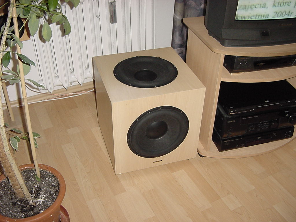

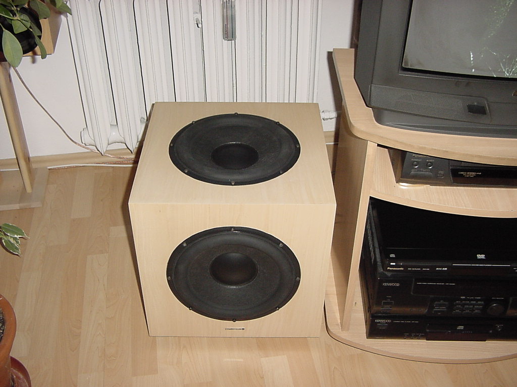

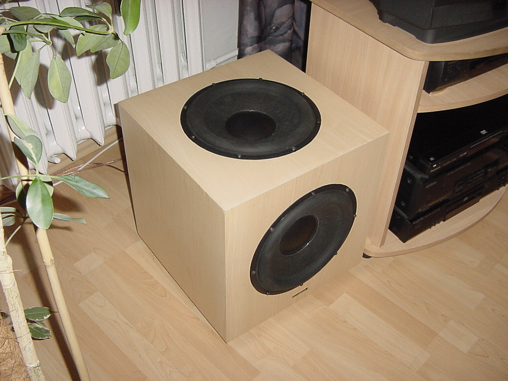

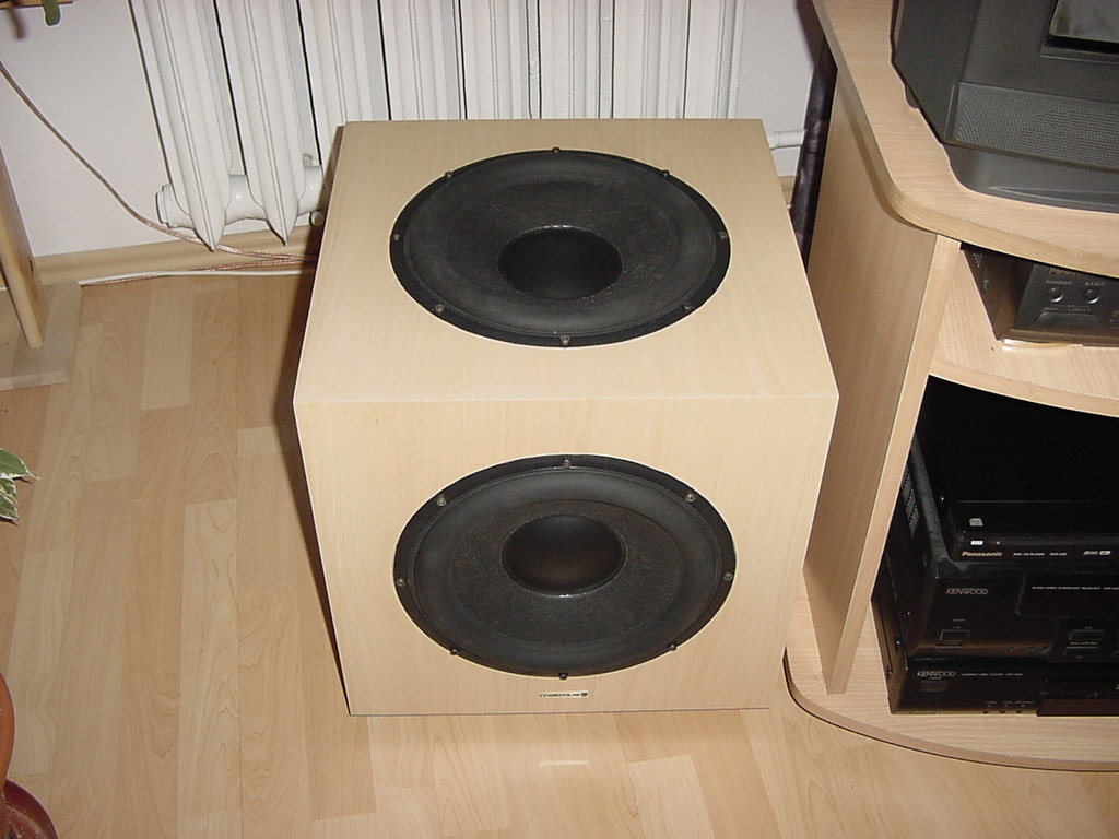

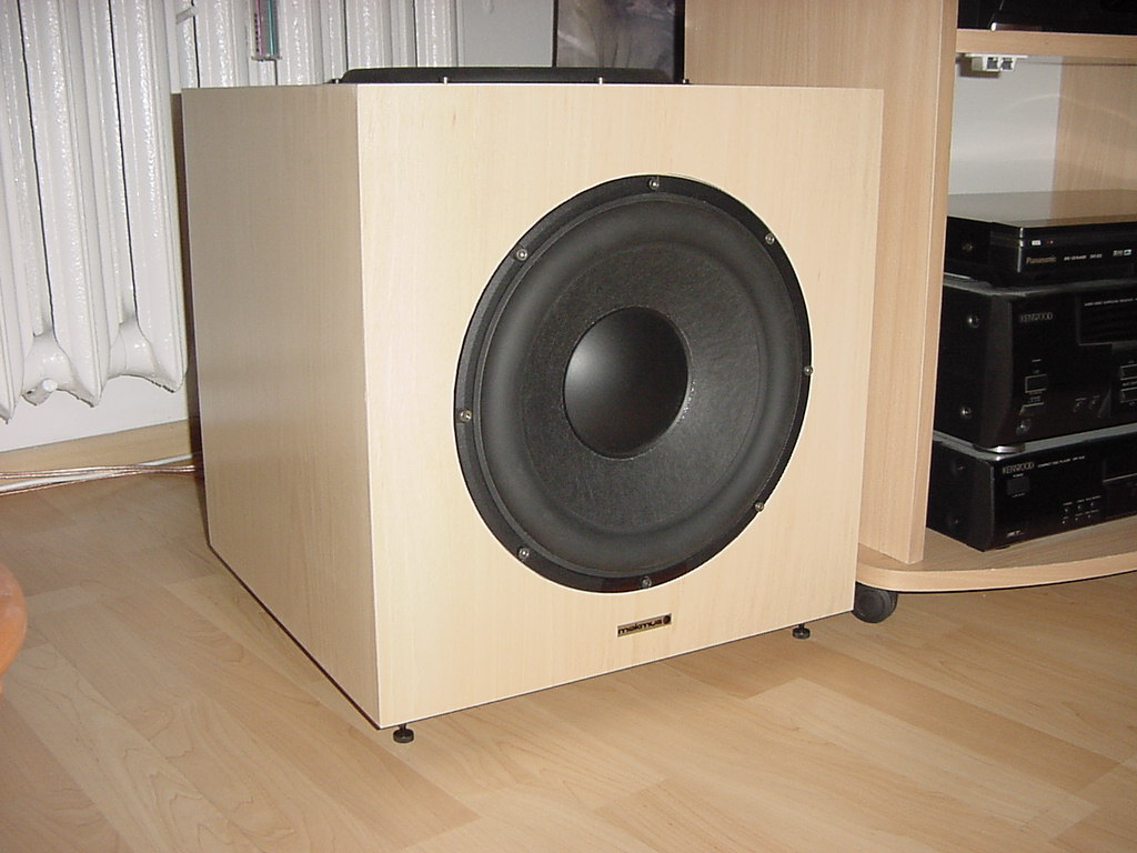

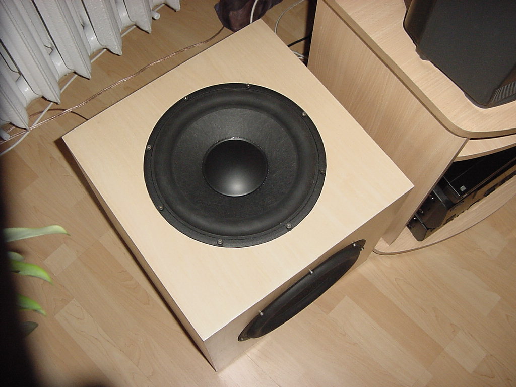

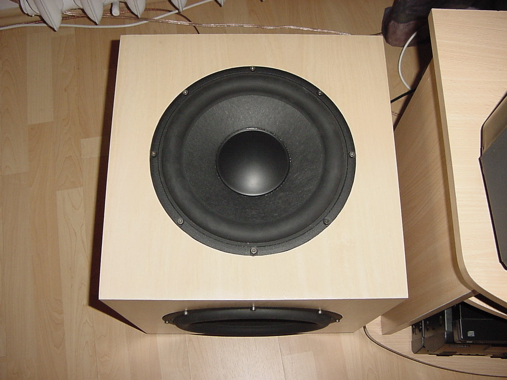

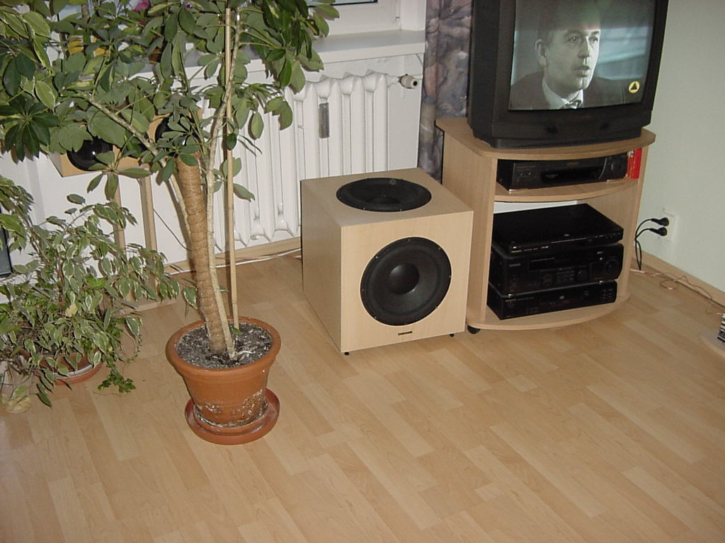

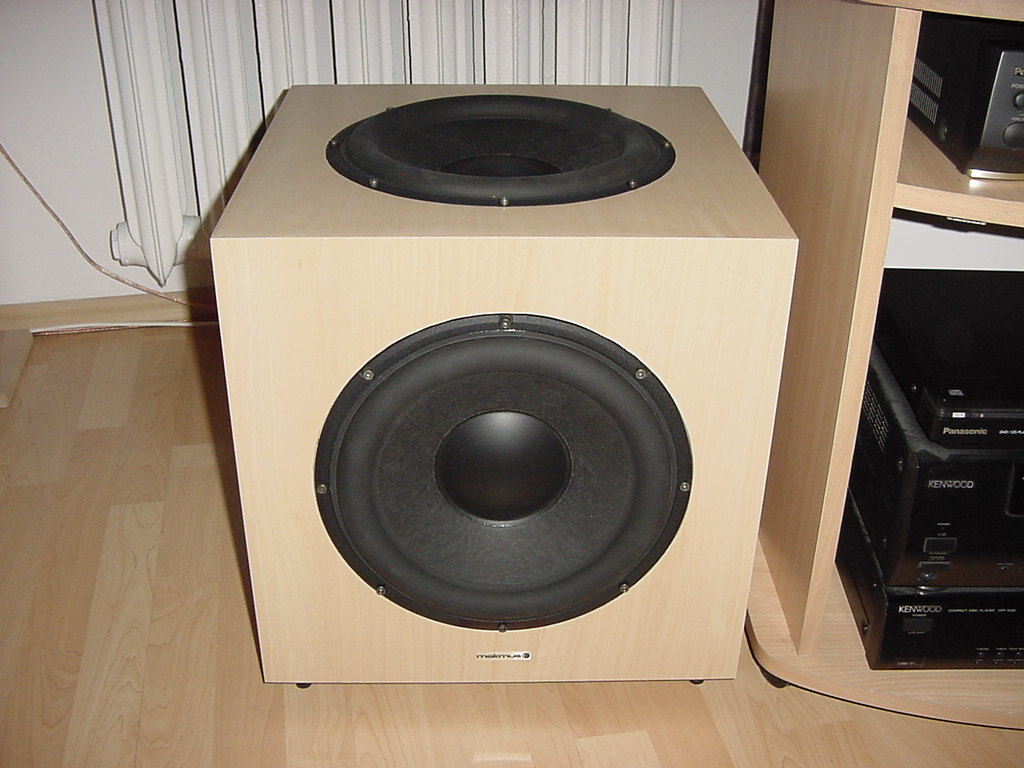

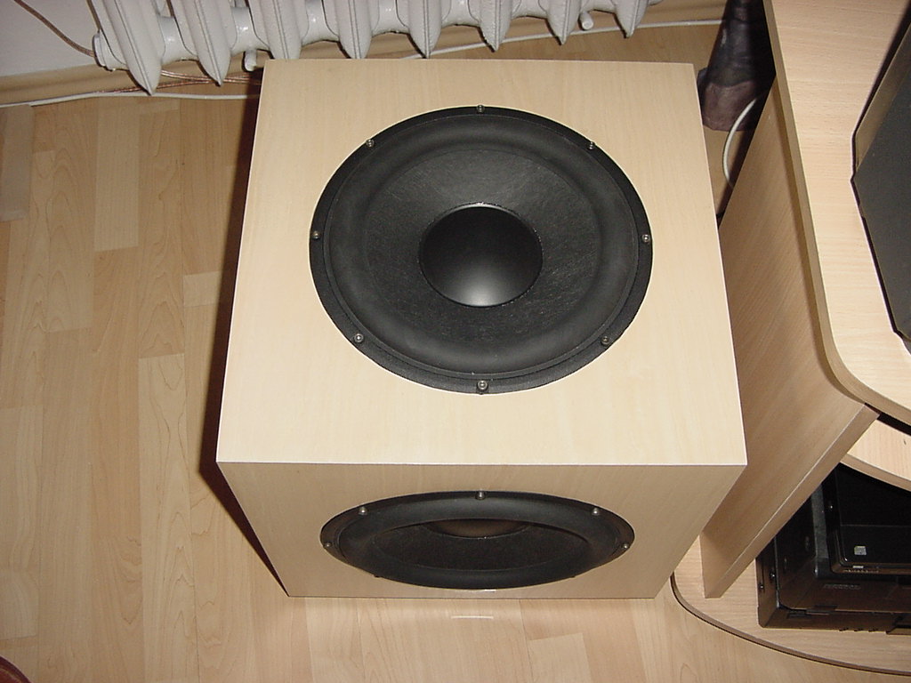

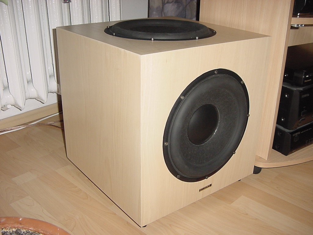

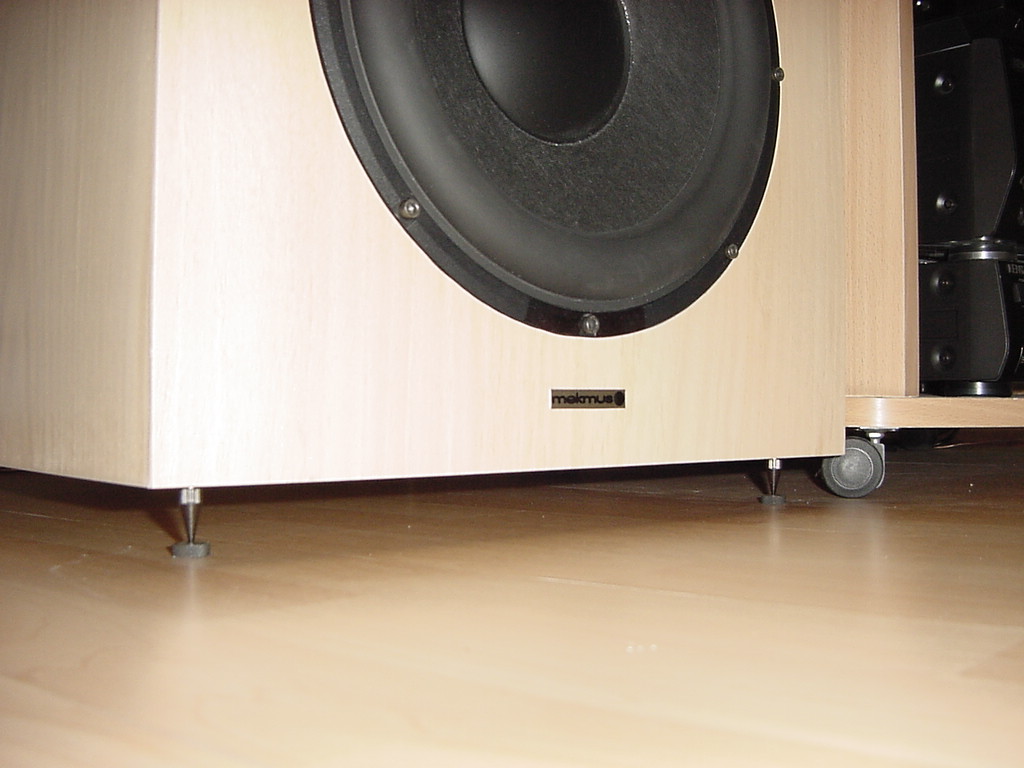

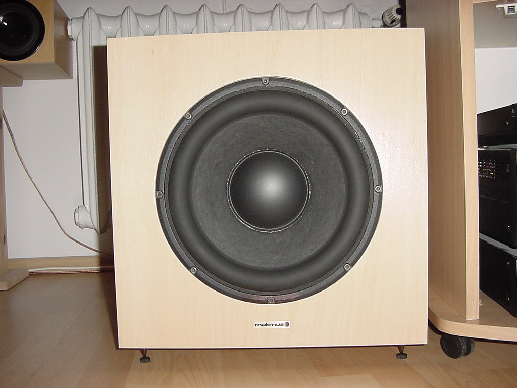

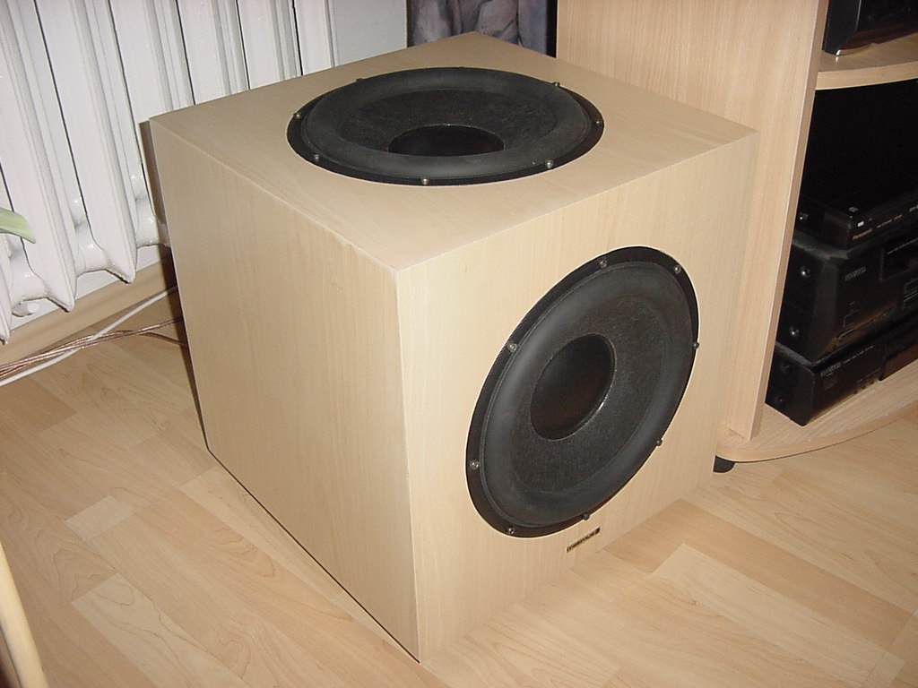

    Obudowa:

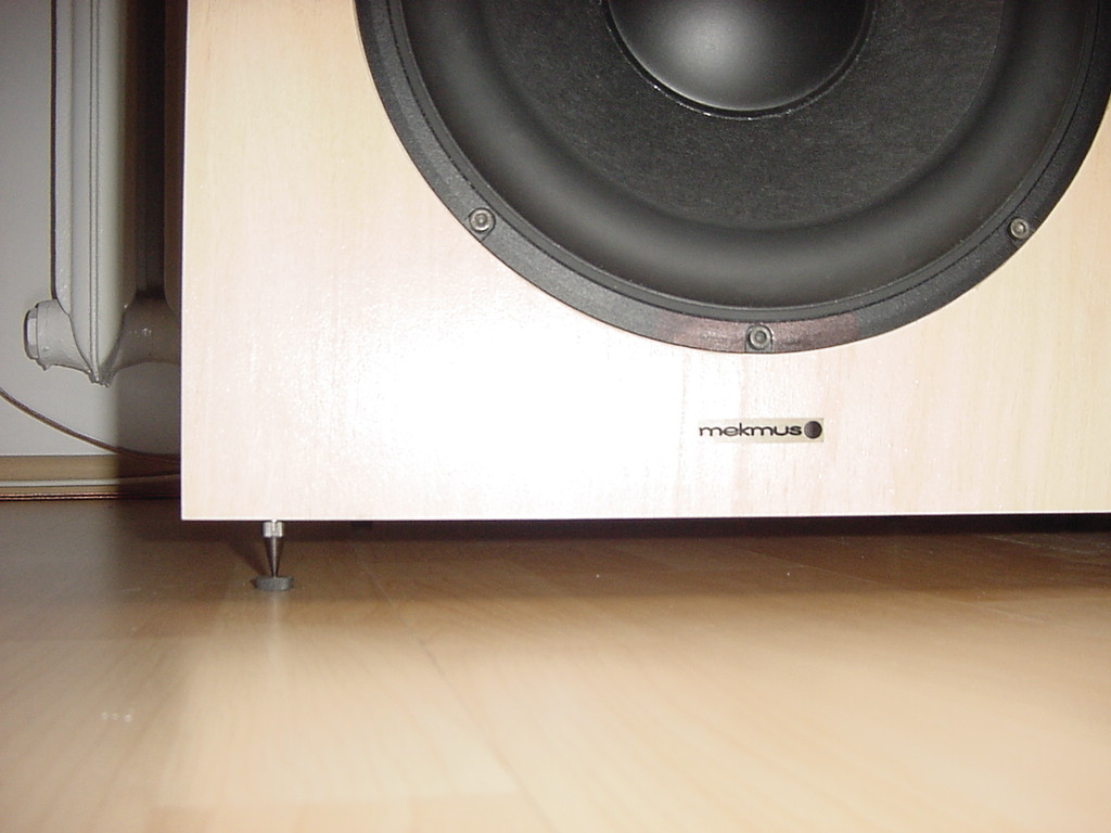

    430x430x430 - niecałe 50 litrów z 32mm kanapki z podwójnej, klejonej płyty MDF 16mm. Wewnętrzna rozpórka również z MDF. W rogach aluminiowe kątowniki, trzykrotnie zalewane krawędzie, bez wytłumienia. Otwory z podfrezowaniami wykonane obrabiarką numeryczną. Kolce z regulowaną wysokością w dolnej części skrzyni. Wykończenie fornirem bukowym 0.7mm z czterema warstwami poliuretanowego, bezbarwnego, półpołysku Syntilor. Laserowo grawerowane logo. Głośnik i membrana mocowane imbusami 5mm.
    Napęd:
    PA300 - dzięki, Igod. Panel mocowany imbusami 4mm.
    Głośnik:
    XLS12 + membrana bierna 12 - 290g.
    Burzę tym ściany.

    Tak z ciekawosci po co ta bembrana bierna?? pierwszy raz w zyciu spotkalem sie z czyms takim :) prosze o opis :) co do suba to wyglada bardzo pozytywnie:)
      ehhh chcialbym miec cos takiego :)
        tak mniej wiecej chodzi o to ze membrana bierna poruszana jest cisnieniem wygenerowanym przez glosnik tyle ze w odwrotnej fanie ... itd ;]
          Membrana bierna poruszana przez głośnik drga (czyli gra) obniżając dolne pasmo (taki lepszy BR). Są bardzo dobre ale to drogi interes ;]
            Przemek zawsze potrafił zaskakiwac, a powiedz no co zrobiłes z sls-em co :)
            Supa,ino ten fornir jakis jasny wiem wiem musialbyc taki hehe
              no cóż... dość typowa aplikacja, wykończenie bardzo dobre
              tylko te wystające łebki imbusów trochę dziwnie wyglądają... osobiście wolałym płaskie łebki śrubek...
                tyle zdjec przedstawiajacych to samo :p wystarczyłyby 6:P
                daj foto pa3-00
                ile wybius koszt budowy?
                jaka jesy róznica dzwieku pomiedzy poprzednia a ta konstrukcja?
                  haha, Przemek kiedyś ogłosił konkurs, kto zgadnie co nowego zbuduje. Do wygrania były bodajże śruby z łbami imbusowymi. Teraz widze że zgadłem, od początku stawiałem na xls +m.bierna. No całkiem sympatyczny spiker, widze ze apetyt róznie w miare jedzenia...ehh
                    bardzo ładnie tylko nie za lekka ta membrama bierna ??
                      zbiorczo:

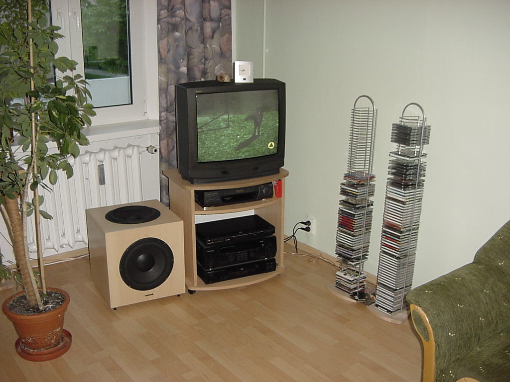

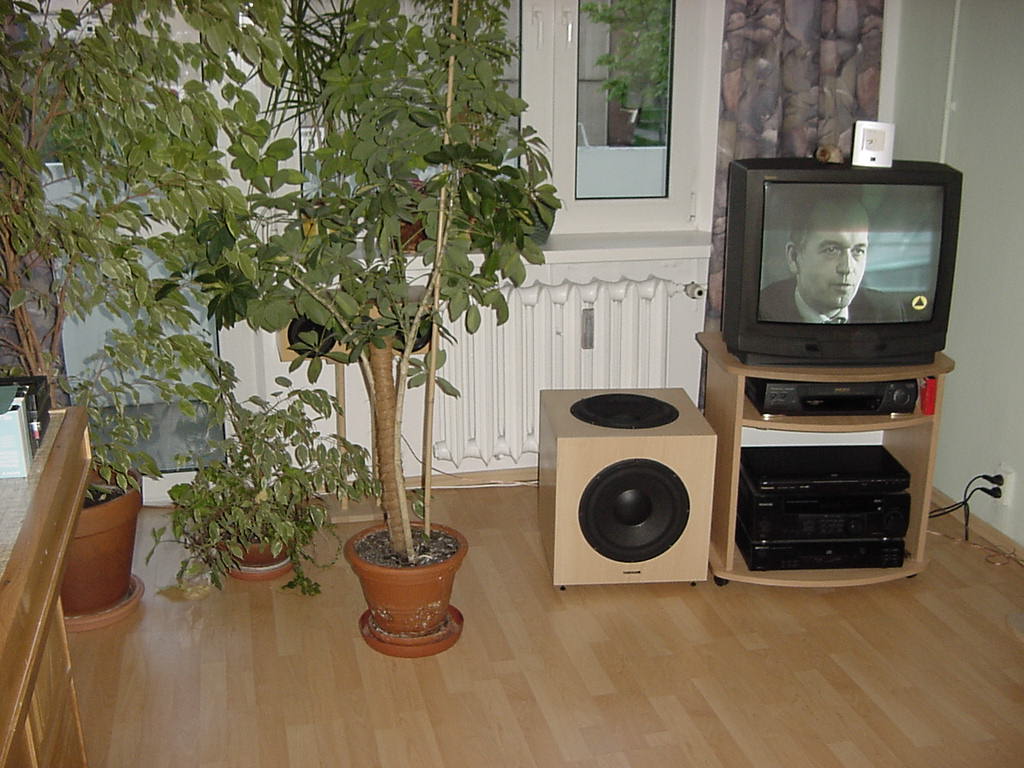

                      koszt całkowity to około 1400PLN. Gra ślicznie - bas miękki, wypełnia cały pokój ale jednocześnie nie muli, jest bardzo precyzyjny. W kinie zabija ilością i jakością a w muzyce świetnie dopełnia pasmo kolumn. Porównanie z SLSem - jakość podobna natomiast ilość i "mięso" znacznie większe. Zasadniczo - do mieszkania w zupełności wystarczy jego mniejszy brat XLS10 - ale ta 12stka to przyszłościowo na większe pomieszczenie.
                      Już oddałem cyfrę, więc PA300 nie będzie miał zdjęcia - ale to standardowy, ładnie wykonany czarny panel.
                      Łebki strasznie wyeksponowały się na zdjęciach, w rzeczywistości tak nie rażą.
                        tanio ci to wyszlo...
                          jednym slowem MASAKRA:]Jak bym miaal takiego potwora to juz bym nie potrzebowal nic wiecej Moze kiedys:/

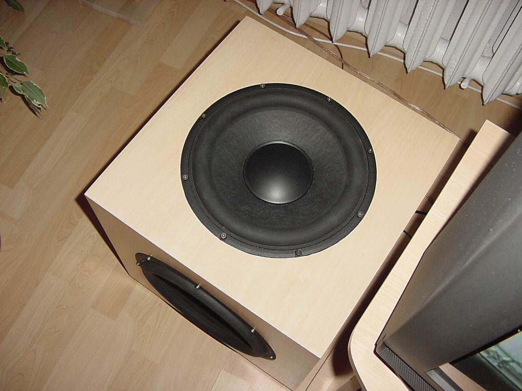

                            Wszystko byłoby fajnie tylko ten kurz na górnej membranie, może jeszcze go nie ma ale... ,
                            a może by tak bierną w podłogę., a reszta tak jak jest, może wtedy toszke wyższe kolce.
                              ja sie przy mierzam do tego i dam jedno pod drugim i bede mial ultra plaskiego suba
                                Myślałem nad bierną w dół - ale na żywo i głośnik i membrana są tak ładne żę szkoda mi było ją chować. A kurz - szmatka i 10 sekund co tydzień.
                                  po co szmata wystarczy dac do pieca raz na tydzien to samo zleci
