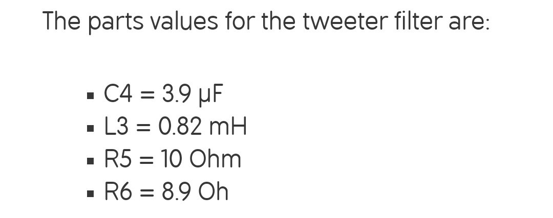

    W sieci znalazłem coś takiego:
    http://hifibau.ch/author/mbrennwa/page/6/
