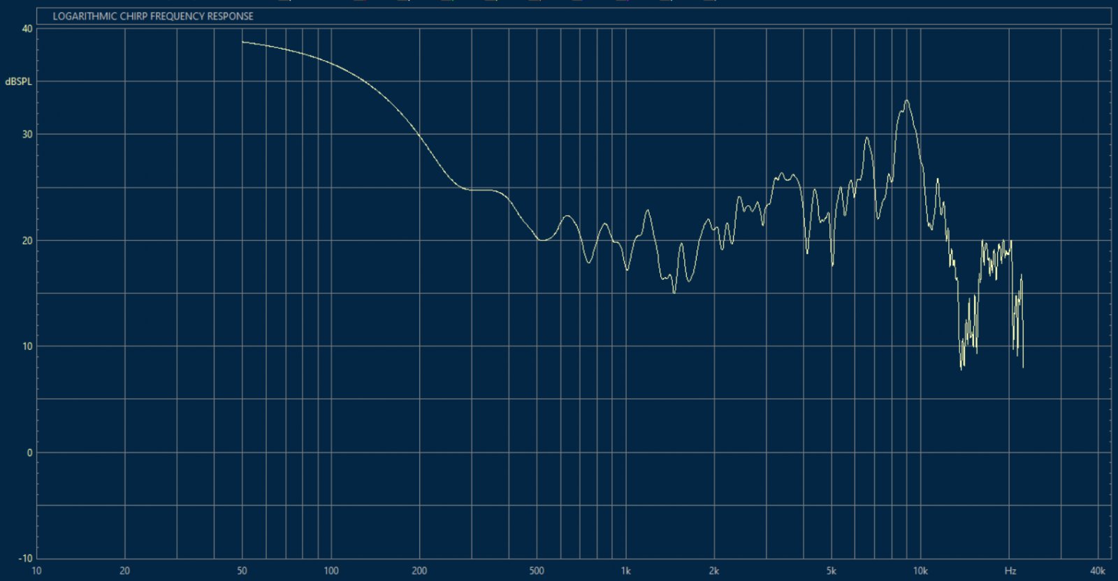

Udało mi się ostatnio rozp... granie domu po przez doprowadzenie jakości do rasowego grajka BT. Szukając źródła problemu zrobiłem pomiar zestawów i tak przy okazji zmierzyłem THD - wyszło trochę dziwnie (btw. to nie zestawy są problemem - to wzmacniacz).
Postaram się dołączyć wykresy...

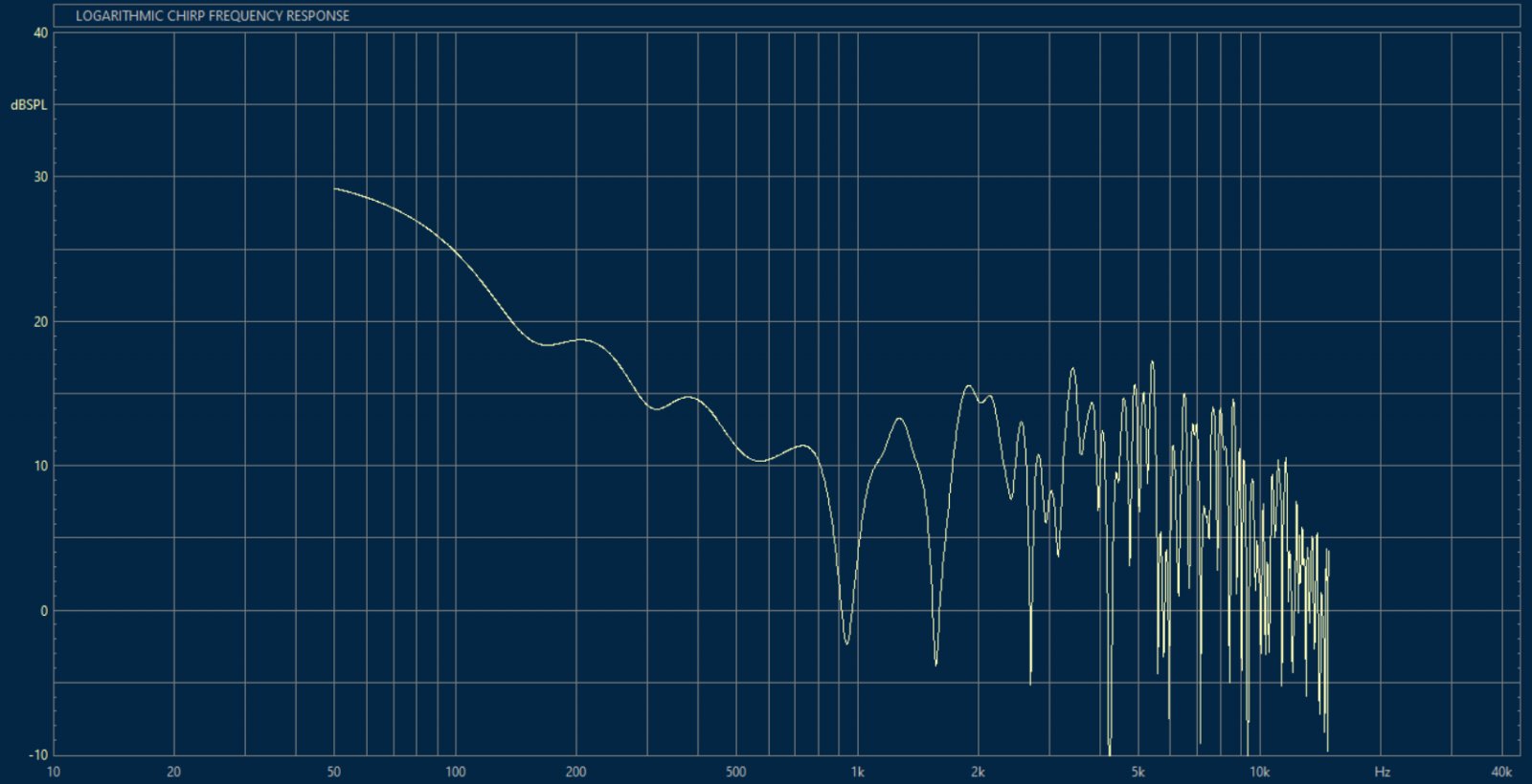

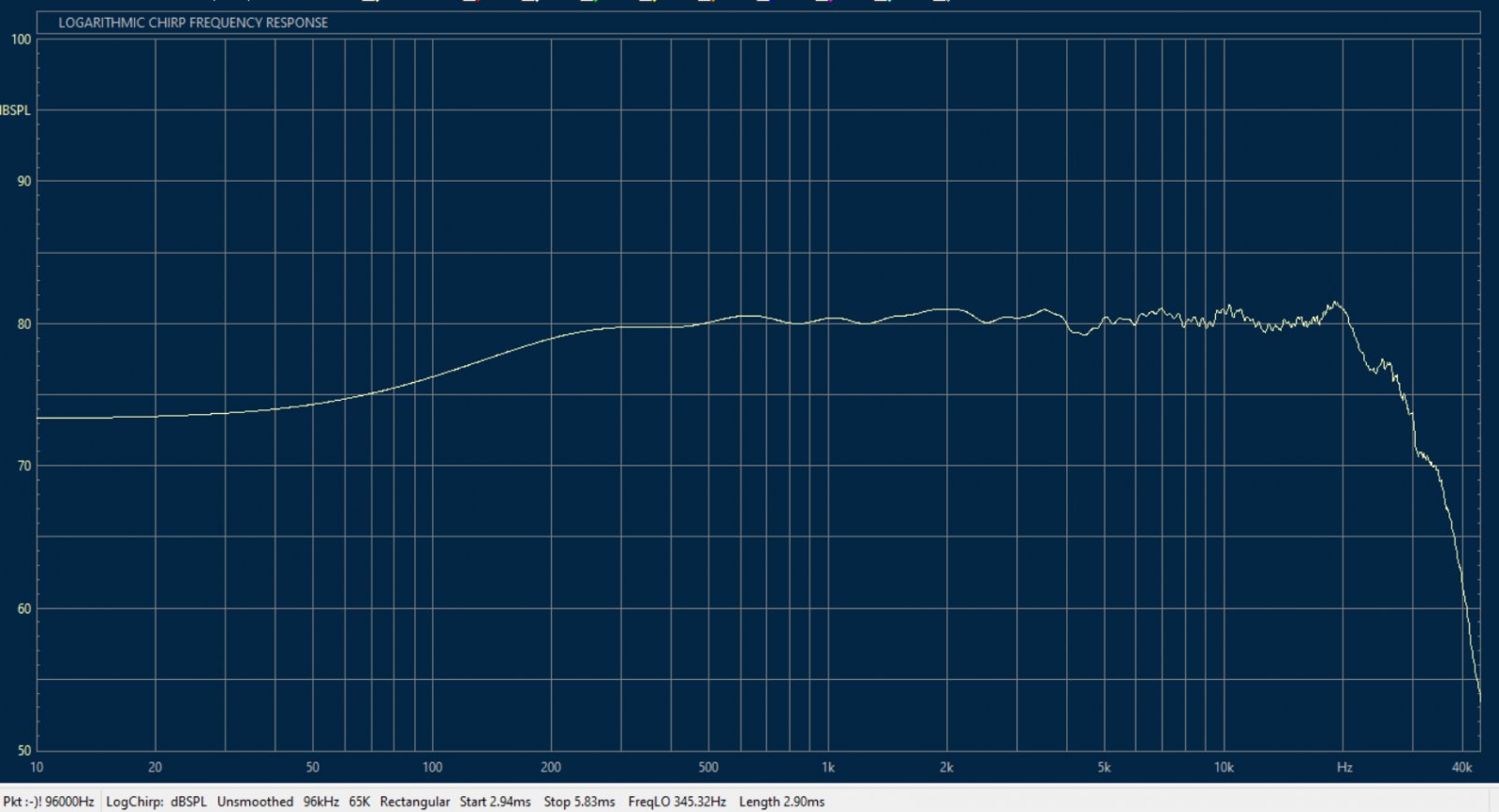

Pierwszy to pasmo, proszę nie krzyczeć na mnie, to pomiary w prawie pustym pokoju bez specjalnej dbałości o początek pasma (nie chciało mi się nic sklejać - nie szukałem charakterystyki pełnopasmowej). Wykres na 80dB (paczki mają 85dB/W) i to przyjmijmy jako punkt wyjścia. Drugi i trzeci to odpowiednio 2 i 3 harmoniczna.
Myślę, że 3 harmoniczną można pominąć, jest -65dB niżej, ale 2 harmoniczna w paśmie 6-10kHz wychodzi tylko powiedzmy -50dB, a przy 9kHz nawet mniej.
Zwiększając moc, zniekształcenia rosną, ale wyraźnie przoduje właśnie pasmo w okolicach 9kHz i to mnie zastanawia. Dlaczego szpilka (SS2904-700009) się tak dziwnie zachowuje? Jakaś asymetria w napędzie głośnika? Ktoś ma jakieś wytłumaczenie dlaczego akurat w tym paśmie głośnik "ubarwia" przekaz? Nie mam doświadczenia i nawet nie wiem, czy takie poziomy zniekształceń to norma, za wysokie, podejrzanie małe... też się chętnie dowiem :)
