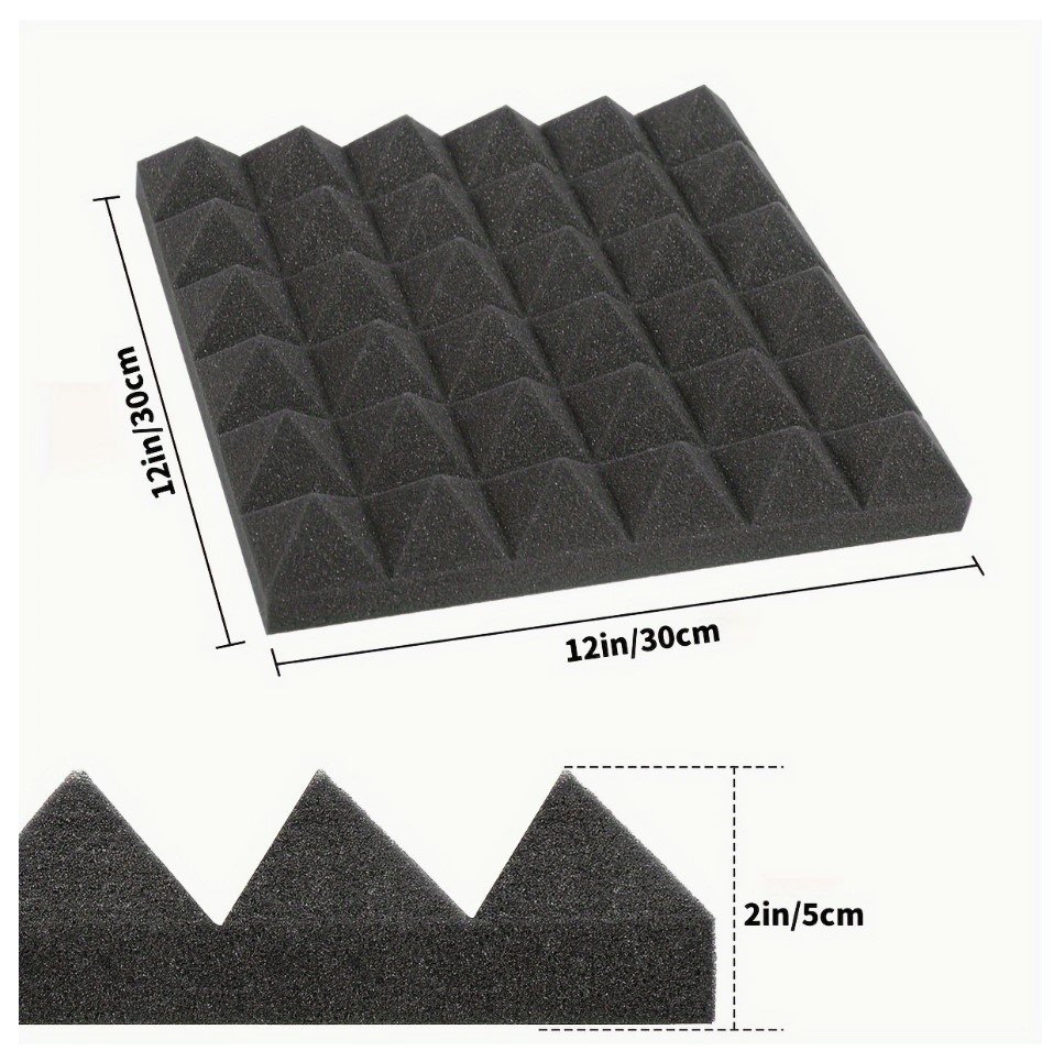

    Czy tego typu pianki nadają się do wyklejenia kolumny od środka?
    Czy lepsze będą tego rodzaju?
    Czy po prostu filc poroso?
    Nie wiem, czy na zdjęciach widać różnicę - ta pierwsza jest w dotyku trochę gumowa i zachowuje się trochę jak gąbka z pamięcią.
    Ta druga w strukturze i dotyku jest jak gąbka do mycia naczyń czy inna gąbka tapicerska.
    Obie się nie nadają. Pierwsza, bo to pianka o zamkniętych porach, a druga dlatego, że działa tak samo, jak zwykła pianka tapicerska, która jest znacznie tańsza. Gęstość pianki raczej nie więcej niż T30.
    Poza tymi piankami i tak najlepsza jest pianka Basotect.
    Jednak to, jaki dasz materiał pochłaniający, zależy od tego, co chcesz tym materiałem osiągnąć. Jeśli zastosujesz poroso i wełnę, można osiągnąć inne efekty, które niekoniecznie będą lepsze w konkretnym przypadku.
    Za pomocą pianek może utrzymać jako tako dobroć układu rezonansowego. Jak będziesz wkładał do obudowy materiały podobne do wełny, to będziesz mocniej tłumił piki rezonansowe, co w znaczny sposób wpłynie na dobroć całego układu.
