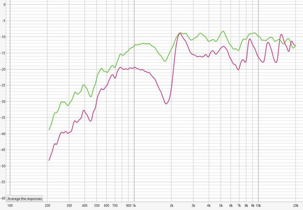

Skleciłem obudową i jak przyszło do pierwszych pomiarów, to się okazało, że wychodzą dziwne rzeczy z wysokotonowego SB26ADC-C000-4 - jakieś dziwne zafalowania w charakterystyce.
Wziąłem drugi twitter, porównałem i się okazało, że ten drugi zachowuje się całkiem inaczej.
(czerwony - wadliwy, zielony - dobry)

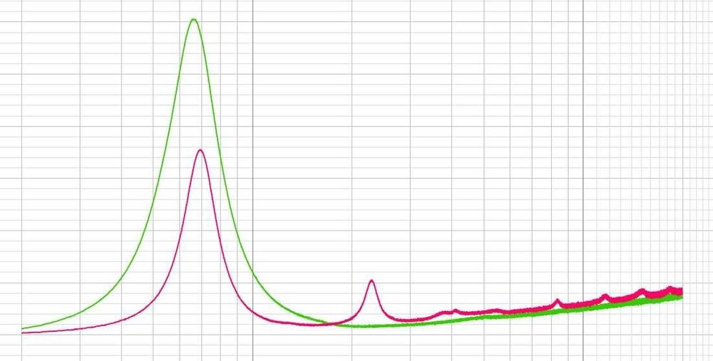

impedancja:
Wysłałem wykresy do sprzedawcy. Trochę zniechęcał mnie do złożenia reklamacji, bo SB Acoustics takich bubli nie przepuszcza, testują takie rzeczy itd.

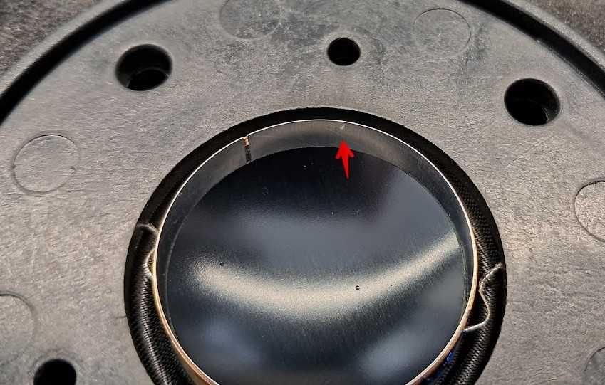

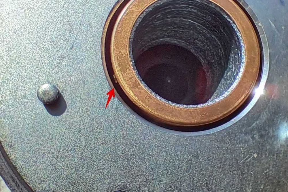

W sumie... nie miałem pewności, czy na przykład nie wpadł jakiś paproch z wiercenia otworów, więc rozkręciłem głośnik, obejrzałem dokładnie i się okazało że...
wewnątrz szczeliny magnetycznej jest przyczepiona jakaś drobina (chyba kleju) i jej ślad jest też widoczny też na cewce.
Historia skończyła się pozytywnie, bo gdy sprzedawca zobaczył zdjęcia, to błyskawicznie zrealizował gwarancję/rękojmię, ale... warto zrobić szybki pomiar impedancji głośników zaraz po zakupie, żeby uniknąć takich sytuacji, bo zdaje się, że w fabryce tego nie robią.
impedancja:
