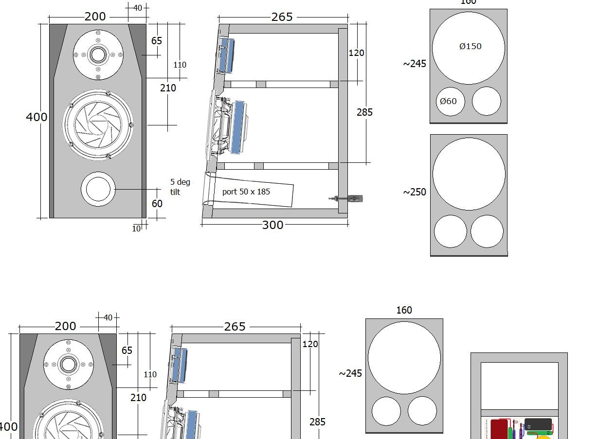

    http://www.troelsgravesen.dk/SBA-861-PFCR.htm

      Jak zostały zrobione takie rysunki techniczne w czym można by takie coś projektować? Nawet te głośniki wmontowane w obudowę są rysunkiem technicznym tak przedstawione jak wyglądają w rzeczywistości.
      Zastanawia mnie jeszcze kwestia po co pochyla się przód, żeby był pod kątem? Rozumiem, po co się głośnik cofa do tyłu np wysokotonowy ale jaka jest zaleta pochylenia przodu?

        Takie rysunki zrobisz w wlasciwie dowolnym oprogramowaniu CAD. Na YT znajdziesz wiele filmow, tutoriali jak poslugiwac sie takim programem. Sa oczywiscie wersje darmowe np FreeCAD.
