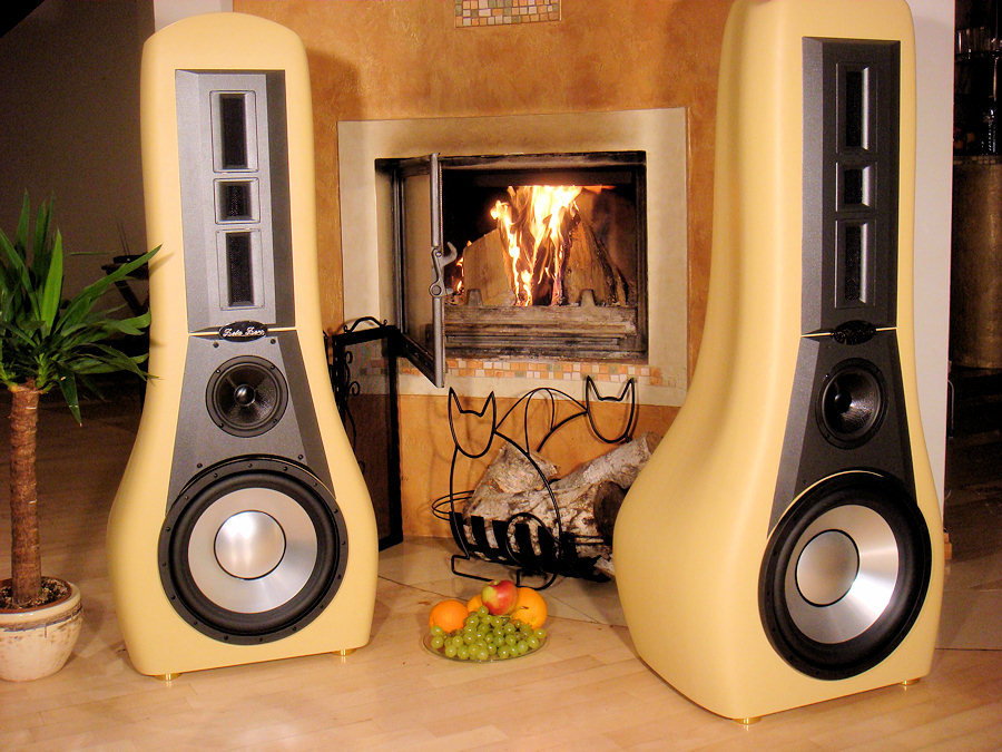

                    a carpower raptor?
                    15" gra w kolumnach zeta zero w obudowie zamknietej i brzmialo to znakomicie!

                      Wiesz może jaki litraż miała ta skrzynia? I tak wesprę się programem WinISD, ale lubię mieć dla wglądu jakieś gotowe projekty, których niestety nie mogę znaleźć dla tego głośnika. Producent również nie podaje litrażu skrzyni zamkniętej.

                        Zamieszczone przez ROBAK13 Zobacz posta
                        to nie sa proste kolumny wiec nie latwo by policzyc litraz
                        przy tak olbrzymich glosnikach powinienes sie cieszyc ze skrzynie miesci sie w bagazniku :p
