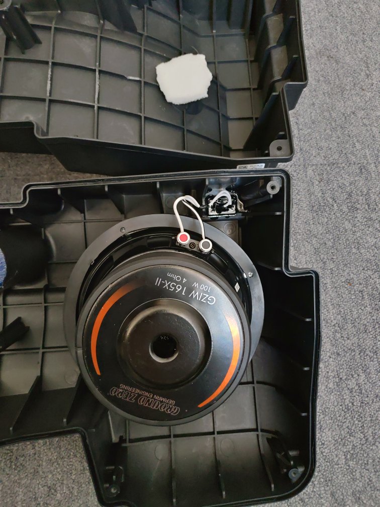

                          BR przyszedł.
                          Złożone do kupy.
                          Mam tylko jedno pytanie.
                          Głośnik ma wentylowaną cewkę - dziura w magnesie - wydaje się że do tego służy.
                          Na ściance przeciwległej w obudowie jest element który "dociska", głośnik po skręceniu do przedniej ścianki.
                          Fabrycznie między tym elementem a głośnikiem była gąbka.
                          Montując to tak samo zakrywam gąbką ten otwór w magnesie.
                          Czy może mieć to jakieś konsekwencje, czy może usunąć całkowicie ten tylny "wspornik" ?
                          Foto poniżej.

                            #53
                            Lepiej żeby ta cewka się wentylowała.
                            Oryginalny wzmacniacz nie jest za mocny więc nie zagrzejesz cewki ale lepiej niech się wentyluje.
                              #54
                              OK.
                              Wyciąłem coś na kształt litery "V" w tym wsporniku -> brzegami dociska, środek jest wolny około 7-8 mm.
                              Gąbka między wspornik a głośnik -> cienka i nie gęsta więc bez problemu powietrze przepuszcza a głośnik zawsze trochę usztywni: ścianki z tworzywa nie są zbyt grube a nowy głośnik jest cięższy od ori ze 3-4 razy.
                              Jakaś wentylacja więc będzie.
                              Odnośnie samego BR po montażu.
                              Średnica wewnątrz skrzyni: 30mm
                              Średnica na zewnątrz skrzyni: 35mm
                              Średnia z całości więc wynosi: 32.5m
                              Długość jaką udało się upchnąć: 105mm (można by jeszcze 5-10 mm wywalczyć ale to walka z wykładzina w bagażniku aby nie odstawała ani mm i idealnie wymierzony środek od ścianki)
