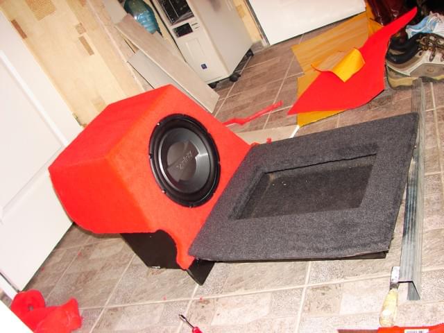

                      wykończenie bedzie w 2 kolorach - grafit i czerwony ( wykładzina około 3mm grubości, samoprzylepna)
                      tak w tej skrzynce bedzie monoblok GZ ale od góry będzie okienko przez które bedzie go widać i bedzie tez pokrywka którą się będzie zakładało jak cos do bagażnika trzeba będzie wsadzić
                      więc jak zacznę robić wykończenie to napisze o tym a narazie składam wszystko do kupy i maluje na czarno chroniąc od wilgoci

                            dzisiaj cos takiego zrobiłem
                            a to jest dopiero połowa zabudowy
