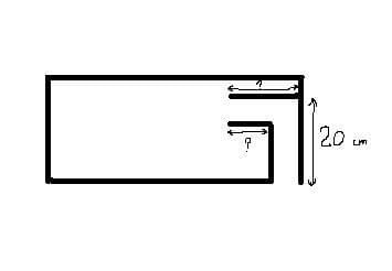

Panowie strugam obudowe i mam problem z BR :/
Głosnik to AXX1515
Obudowa ma po odjeciu przestrzeni na BR i głosnik około 75 litrów.
BR ma 36 cm wysokosci i 6 cm szerokosci. Powinien miec według winisd 36,7 cm przy strojeniu na 42 hz.
Zastanawiam sie czy nie dac nizszego strojenia (muza głównie HH)
Nie oczekuje przesadnej jakosci : raczej mocnego uderzenia w niskich rejestrach.
Wiec co radzicie co do strojenia ??
I druga sprawa : BR ma miec powiedzmy te 36 cm i musze go "złamac" bo sie nie miesci na długosc (skrzynka jest dosc szeroka i płytka bo wchodzi na całą szerokosc bagaznika do kanapy)
Musze go złamac w ten sposób :
Nie moge go złamac na tylniej sciance bo jest pochyła. Jakie mam tam miec wymiary ?
Myslałem długo jakie mam dac ale nie chce zrobic na pałe i wole spytac.
Pomózcie szybko bo bym to dzisiaj złozył moze
Głosnik to AXX1515
