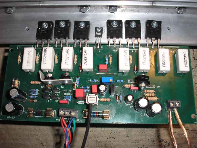

              wszyscy myślą, że ten szajsowaty wzmacniacz mosfet z firmy altron to jest holton a to nie prawda, prawdziwy MOSFET Holtona jest ok
                A no własnie ja miałem zamiar zrobić wzmaka który nazywa sie dokładnie mosfet400 jest strasznie podobny do "holtona" z firmy altron. Ale bliżej mu do oryginalnego Holtona.
                Ponizej schemacik.
                mosfet 400 - Holton
                  Wiem ze muszę dać kondensatory 80V 2x15 000 uF na kanał powinno starczyć, spory radiator tez, tylko czemu nie holton, nie znam opinii na jego temat, i nie gdzie nie widziałem by go negatywnie krytykowali, chyba ze chodzi o jakość dźwięku, dla początkującego morze wystarczyć.
                        Zamieszczone przez devolt
                        Altron zrobil klona holtona a przy okazji do schematu wkradl sie maly blad. Nie zmienia to faktu ze oba uklady sa niedopracowane.

                            Stara konstrukcja, niska sprawnosc, brak wbudowanych zabezpieczen itp, duuuza plytka.
                            Zreszta: http://diyaudio.pl/viewtopic.php?t=13267
                            Zamieszczone przez flodins
                            Schemat niczym sie praktycznie nie rozni, w jednym i drugim sa dosc powazne bledy, Altron jest okrojony takze z ukladu sygnalizujacego przesterowanie.

                                        http://diyaudio.pl/files/holton400_666.jpg nie ma zbytnio elementów
                                        z tego co mi wiadomo najdroższe będą Tranzystory mocy <w holtonie IRF tranzystory za po ok 4zł> ...
