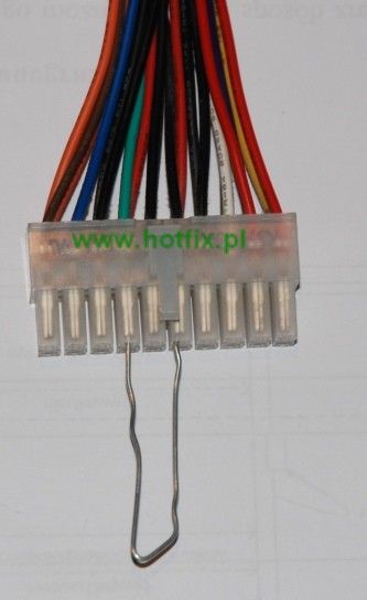

        Pawle, bo z tym to mi się zdaje jest tak, że mimo słów krytyki tego pomysłu z każdej strony, jest to zabawa dość tania i każdego korci, żeby się w to pobawić (mnie też :P). Przy okazji podepnę się ze swoim pytaniem. Mowa tutaj o zasilaczach AT. W zasilaczach ATX zapewne trzeba zewrzeć któreś piny ze sobą? Chodzi mi o to, że ATX dostaje sygnał do startu z płyty głównej a AT z tego, co pamiętam ma "pstryczek-elektryczek", tudzież guzik.
        PS. Ok, już znalazłem. Może się komuś przyda: http://www.hal.trzepak.net/faq/winxp/zlacze-atx.html
          Łyszka, Dzieki za ta stronke nie wiedzialem ze trzeba jakos obciazyc i chyba przez to zjaralem 2 zasilacze atx
          ;/ wiecie moze jak je naprawic? wlozylem drucik w te piny i podlaczylem do sieci ale nie obciazylem go noi poszedl dymek a drugi wcale nic sie nie stalo

            Coo? Na pewno zwarłeś zielony z czarnym? Nie możliwe, że przez to się zjarał.
              a no tak znaczy nie podlaczalem pod kompa bo sie boje ze mi sie komp spali a i tak sie ledwo trzyma Tak zielony z czarnym i kupa dymu (zart maly dymek poszedl )
                http://www.hotfix.pl/images/articles/zasilacz/3.jpg
                Powinno być to tak podłączone, ja osobiście podłączam do tego czarnego kabelka zaraz obok zielonego, a nie tak jak a zdjęciu.
                Bez obciążenia nic się stać nie powinno.
