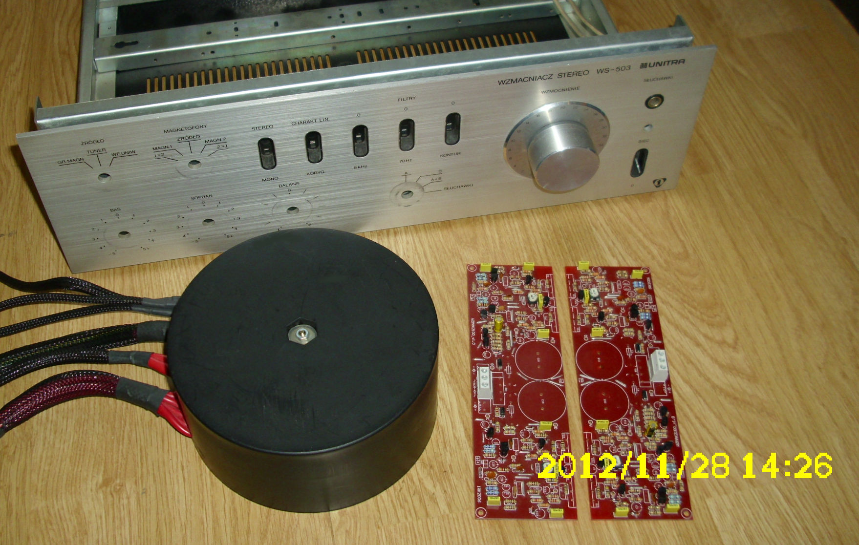

    Witam,
    Posiadam:
    - Obudowę
    - 2x PCB Uniamp 150 v1
    - Transformator 500W 2x38V jałowo
    - Potencjometr Alps Blue 2x100k
    Postanowiłem zrobić wzmacniacz stereo.
    Jestem w trakcje wykonywania kolumn 8ohm.
    Posiadam 2 pcb Uniamp'a które będą pracowały w mostkach.
    Myślę, że 180W/8R na kanał wycisnę.
    Problem w tym, że wpadło mi do głowy aby umożliwić pracę w trybie 4 kanałowym do oglądania filmów. Do tego zaaplikowałbym jakąś słabiutką końcówkę do głośnika centralnego i wyjście na subwoofer.
    Myślę jak ładnie rozwiązać sprawę potencjometru stereo do pracy 4 kanałowej.
    Może zrobić na tylnym panelu potencjometr z jakąś dyskretną gałeczką do regulacji tylnych głośników a przełączanie sygnału na przekaźnikach sterowanych przełącznikiem obrotowym na przednim panelu?
    Wolałbym potencjometrów cyfrowych + impulsator nie stosować chyba, że dysponuje ktoś gotową aplikacją.
    Czy da się ewentualnie zrobić sterowanie z pilota w trybie 5ch a potencjometrem w trybie stereo?
    Może macie jakieś pomysły jak to rozwiązać?
    Jakie radiatory zastosować?
    A6023/60, A6023/80 czy A6023/100?

        jak zamierzasz zrobić mostek uniego? masz odpowiednia wiedzę na ten temat?
          Zamieszczone przez davitxx Zobacz posta
          to jest twoj pierwszy problem
          jak nie wiesz co zrobic zeby uniamp wytrzymal takie napiecie to zmien plany lub trafo
            Bez jaj, jakiejż to tajemnej wiedzy trzeba żeby zmostkować wzmacniacz?
            W najprostrzej wersji wystarczą 2 oporniki, ale raczej polecam odwracacz fazy na opampie.
            http://sound.westhost.com/project20.htm
              Do mostka użyję 1szt podwójnego wzmacniacza operacyjnego na 1 szt Uniampa.
              Sygnał z jednego kanału podam na wejście odwracające jednego z WO.
              Sygnał będę odtwarzał z komputera wyposażonego w kartę Sound Blaster Audigy 2.
              Ewentualnie z odtwarzacza dvd i jego wyjść analogowych.
              Nie zależy mi na HD bo do oglądania używam projektora (bez HD).
              Co do napięcia, po wyprostowaniu otrzymam 38V * 1.41 = +/-53V.
              Zasilałem już Uniampa takim napięciem i mierzyłem moce na obciążeniu rezystancyjnym.
              Żadnych negatywnych skutków nie zauważyłem.
              Chciałbym się dowiedzieć jeśli można cóż takiego trzeba przygotować aby zasilić go napięciem wyższym o 3-4V? Które elementy mogą nie wytrzymać?

                    Ja optuję za kupnem amplitunera z preoutem. Ciekawe czy uni wytrzyma napiecie 2x38v z tego trafa które masz. Irek na swojej stronie pisze o trafie maks. 2x35v.
                        Ja z powodzeniem miałem 2x42Vac/ok 400W. Kilka kondensatorów do wymiany na wyższe napięcie (63V) oraz większy radiator.
                          W takim razie zrobię stereo a potem będę myślał sobie nad resztą.
