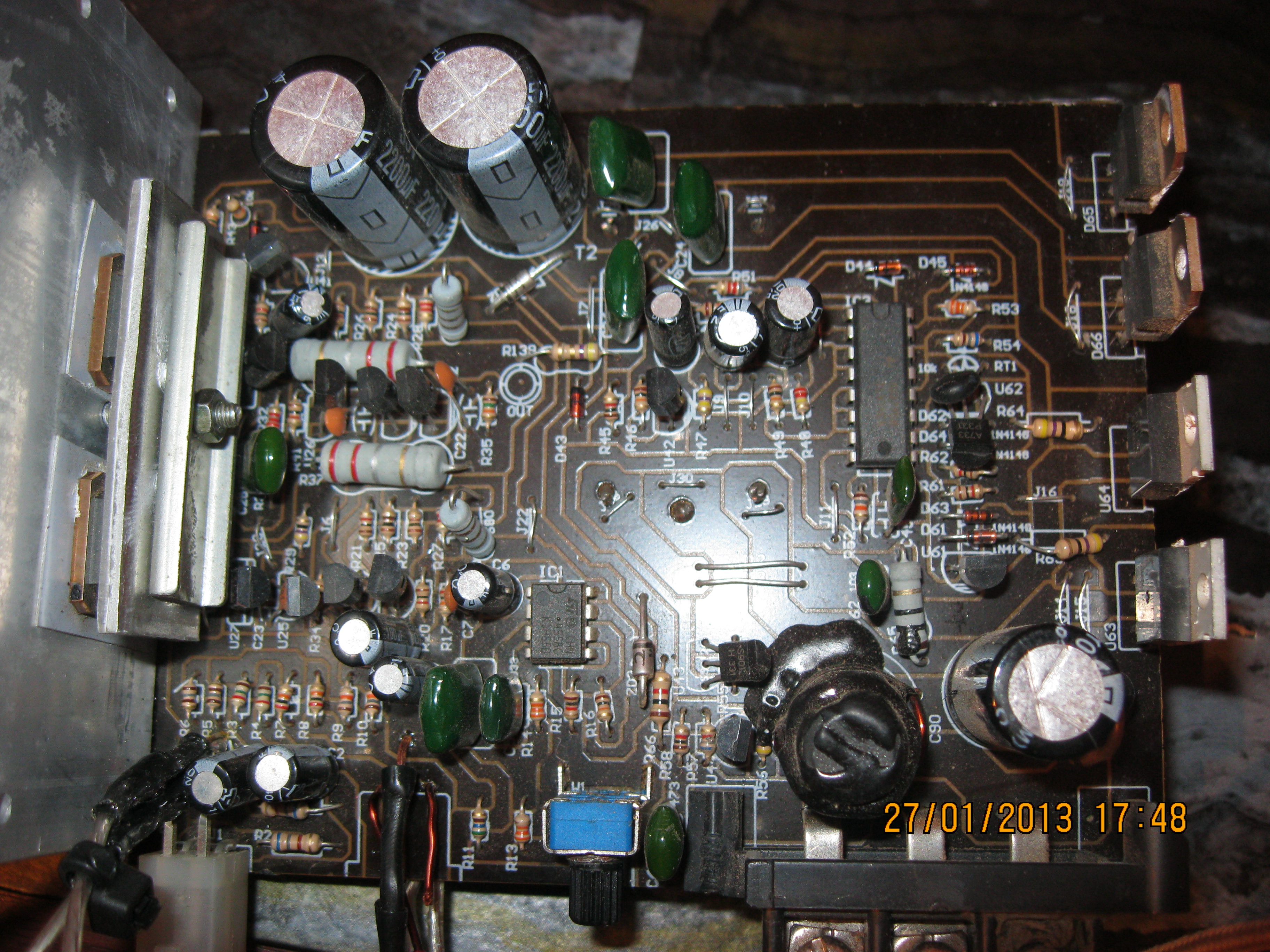

    Posiadam wzmacniacz do subwoofera który ma tylko regulacje wzmocnienia,
    a chce do niego wmontować filtr aktywny A-140 z advance electronic
    http://www.advanceelectronic.pl/pl/p...subwoofera./37
    Problem jest z tym jak to podłączyć aby ominąć filtr na wzmacniaczu i zamontować nowy ?
    A tu zdjęcia wzmacniacza:
    Trzeba znaleźć wejście końcówki mocy :)
      Szukałem już tego wejścia dając sygnał który omijał wzmacniacz operacyjny i inne elementy filtra dolnoprzepustowego ale nic to nie pomagało
      Czy patrząc na zdjecia nie wiesz gdzie może znajdowac sie wejscie sygnału do końcówki mocy ?
        Witam
        Po dokładnym obejrzeniu płytki znalazłem wejscie do końcówki mocy, ale pojawił sie inny problem polegający na tym że jeden z tranzystorów(50n06) w przetwornicy spalił się, po jego wylutowaniu o dziwo wzmacniacz działa ale gdy wlutowałem nowy tranzystor (60n06)
        wzmacniacz przestaje działać a po kilku sekundach pali się tranzystor. Moim pytaniem jest to dlaczego że pali sie 1 z 2 tranzystorów w przetwornicy?
        A i jeszcze jedno czy zamiast tranzystorów (kd718 i kb688) w końcówce mocy mogę je zamienić na 2SA1941 + 2SC5198 ?

            Dobra a nie wiesz dlaczego pali mi tranzystor w przetwornicy?
            Problem polega na tym że spaliły się dwa tranzystory (50n06) wylutowałem je i zastąpiłem nowymi 60n06 po uruchomieniu wzmacniacza wszystko grało przez jakąś godzinę i spalił się jeden tranzystor (60n06) kupiłem nowy i wlutowałem go jednak wzmacniacz sie nie włączał i grzały się 2 tranzystory w przetwornicy, po wylutowaniu jednego tranzystora wzmacniacz działa ale tranzystory w koncówce mocy i transformatorek w przetwornicy sie mocno grzeją, oprócz tego mocniej grzeją się niektóre elementy wzmacniacz działa w miarę dobrze.
