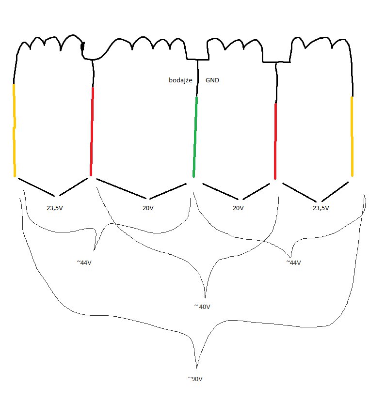

    Posiadam transformator dużej mocy, który kilka lat temu siedział we wzmacniaczu na 2x toshiba 2sc3281 i 2sa1301.
    Chciałbym go wykorzystać do wzmacniacza diy o jak największej możliwej mocy, jaką się tutaj da osiągnąć.
    Druga sprawa, jeśli jest możliwość, żeby teraz przejściowo go zastosować do 2xtda7294 projektu irka. Osobiście wydaję mi się, że jest to niemożliwe, ale wolę zapytać mądrzejszych od siebie w tej materii
    To "schemat" poglądowy
    https://diyaudio.pl/i/6270/z9c5mip8j...1403471816.jpg
    Pozdrawiam!

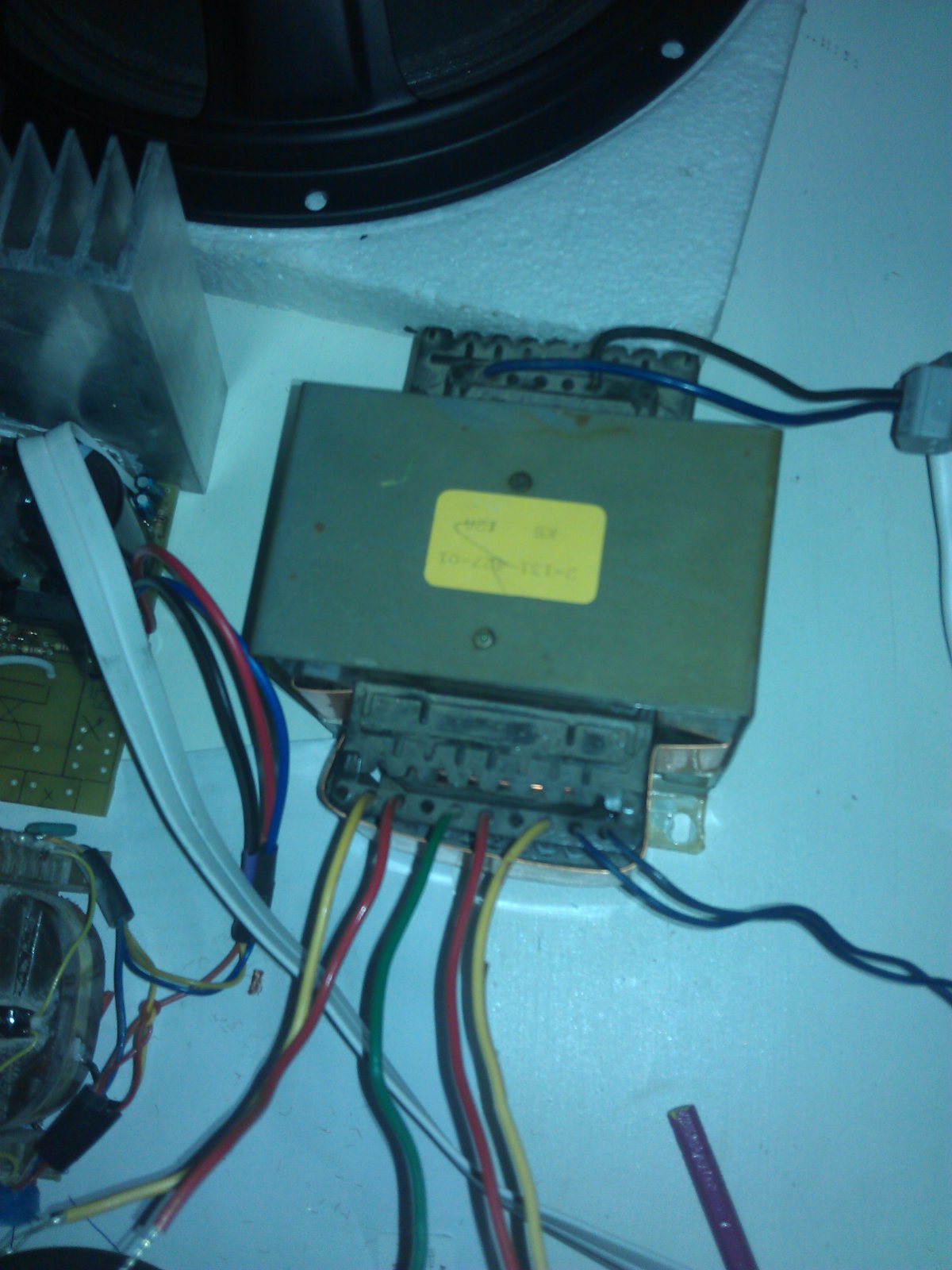

      A tak wygląda:
      https://diyaudio.pl/i/6270/gdfhww23y...1404163113.jpg
      "schemat" w pierwszym poście, dwa niebieskie mają ~4,5V więc ich nie biorę pod uwagę.
        Moc osiągniesz taką na jaką pozwoli trafo. Musisz znaleźć informacje jaką ma moc albo samemu oszacować. Z napięciami 2x44V to możesz startować pod jakiegoś BG Borysa
          Nie znajdę informacji na jego temat nigdzie, bo to jakiś no-name z wzmacniacza z neckermana.. napięcia zmierzyłem samemu, pobór wzmacniacza to 530W, więc 2x150W 4ohm/2x80W 8ohm bym chociaż chciał z tego osiągnąć.
            Najlepsze pod względem sprawności są chyba końcówki Zbig-a. TDA możesz zasilić z uzwojeń 2X20V.
              Takim napięciem da się wykorzystać całą moc z tego mostka?
              W jaki sposób podłączyć i zmostkować te odczepy i podpiąć pod panel?
              Analogicznie, tych 23,5V nie dałoby się?

                Wiem już, że tych 23,5V się nie da, i wiem jak podpiąć pod ten panel
                Nurtuję mnie, ile tam mocy jest w stanie dać te trafo, zakładając, że ma te 530W?
                Z datasheetu tadków, tak mi się wydaję, wynika, że 530W 2x20V gorsze niż 120W 2x26V, mam rację?
