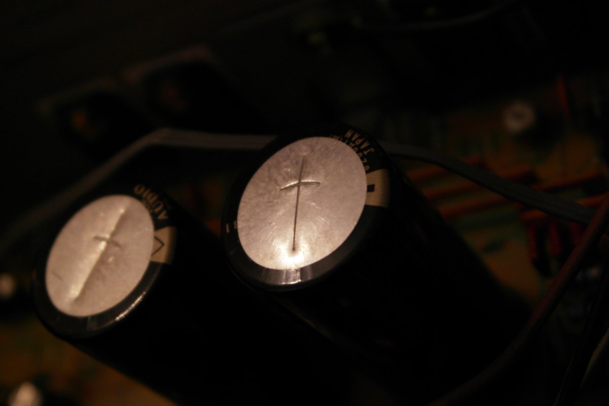

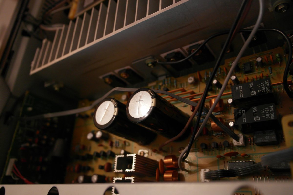

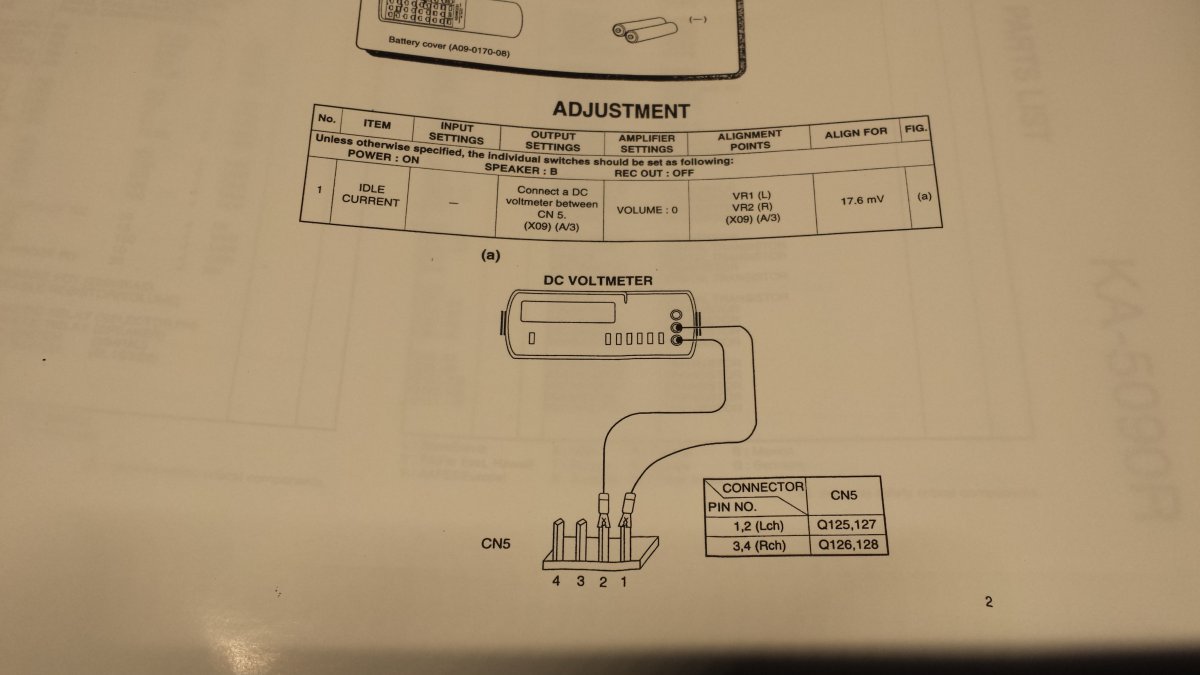

    Witam mam taki problem że wzmacniacz zaczął trochę wariować, w sumie wcześniej już coś się działo prawy kanał ściszało i charczał ale wystarczyło pokręcić selektorem wyjść i wracało do normy a dziś puściłem sobie płytkę i oba kanały charczały i grały cicho i nie równo. Rozkręciłem go i zobaczyłem że jeden z kondensatorów jest trochę wybrzuszony spuchnięty na górze czy to może być przyczyną? i w lewym kanale np przy regulacji prądu spoczynkowego maks mogę ustawić 12mV a na prawym 20mV w serwisówce podana jest wartość 17,6mV tylko czy to suma dwóch kanałów czy jednego?? poniżej foty

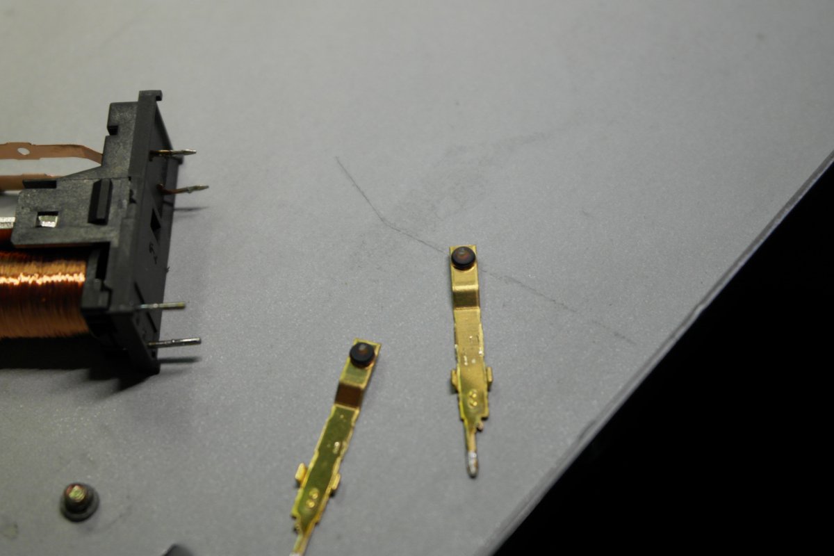

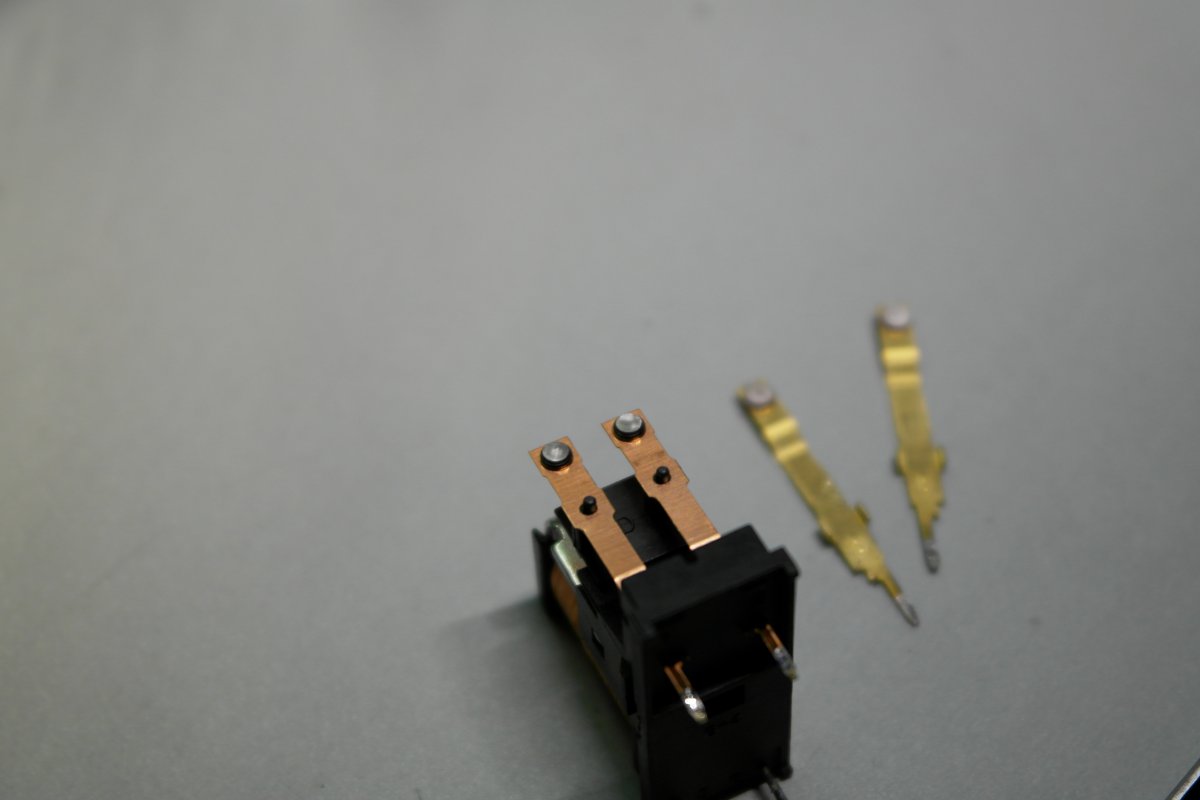

    Ostatnio grzebałem w Kenwood-zie brata, ciut inny model. Objaw podobny ale u niego odpowiadał za to (dziwne a jednak) przekaźnik wyjściowy (zabezpieczenie). Tyle, że u niego taki objaw występował przy bardzo małym poziomie głośności. A selektorowi przeszło po kilkunastu zmianach źródła.
      To były przekaźniki jednak :) wyczyściłem je papierem 3000 i śmiga jak nowy:P

          Prady spoczynkowe ustawiasz na kazdym kanale osobno, i wartosc 17mV musi byc ustawiona na jednym i na drugim.
          Oczywiscie po wlaczeniu czekasz az sie rozgrzeje, ustawiasz, wylaczasz czekasz az stygnie i ponownie wlaczasz, zcekasz i mierzysz

            8200uF 56V Elna Audio

            no to mam problem bo w lewym kanale max mogę ustawić 12mV z Prawym niema problemu czy przyczyną może być ten kondensator w torze zasilania ??
            na razie mam ustawione 8,8mV na obu bo myślałem że ta suma 17,6 to oba kanały
              Mam 5600 56V Elna z demontażu dlatego pytałem. Też właśnie z Kenwood-a.
                Ustaw w takim razie na obu 12mV

                  Ten kondensator niby wygląda na wybrzuszony, równie dobrze może być odkształcona góra i tyle, Te kondensatory nie powinny się psuć (to nie impulsówka) chyba że było by przekroczone napięcie max graniczne czyli tak ponad około 60-kilka V.

                    ok a co może być tego przyczyną?? bo w lewym kanale perka zakręcona na maks daje 12mV prawym mogę 20mV ustawić
                    jak go pukam to jest jakby pusty
