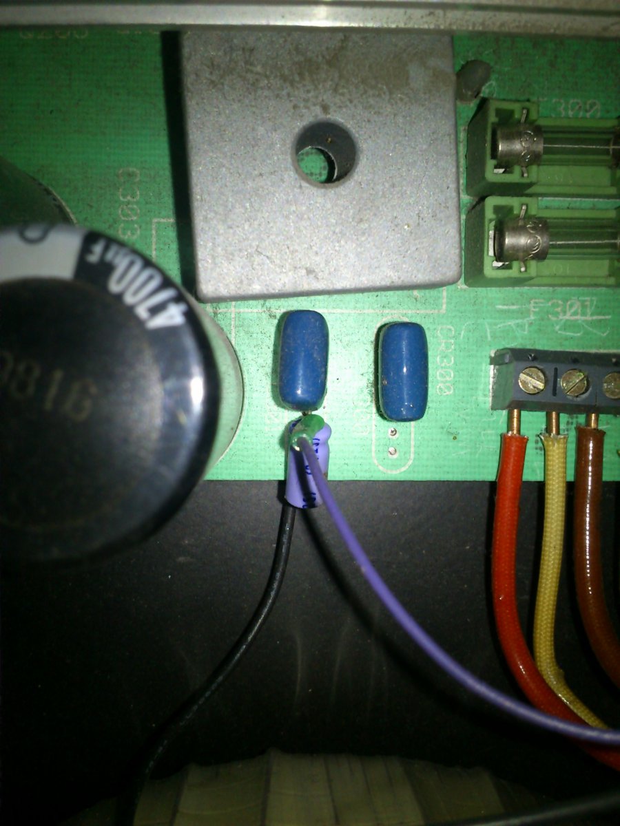

              Francuska końcówka mocy AXPS 600 2x300W/4ohm - wentylatorek 70x70[mm]( 12V )
              https://diyaudio.pl/i/25682/rvzc035q...1415974421.jpg
              https://diyaudio.pl/i/25682/x1s7dfue...1415974419.jpg
              https://diyaudio.pl/i/25682/a38qnfzs...1415974415.jpg
              Na ostatnim zdjęciu widać fioletowy kabel, który jest połączony z 2 elementami widocznymi na foto, a następnie wraca w postaci czarnego do wentylatorka.

                Faktycznie to kondensator(fioletowy element), a te dwa elementy to rezystory służące obniżeniu napięcia... ciekawe czy takie coś montowali oryginalnie czy przerabiane przez kogoś :) Tak czy inaczej nie widzę układu który sterowałby obrotami wentylatorka.
