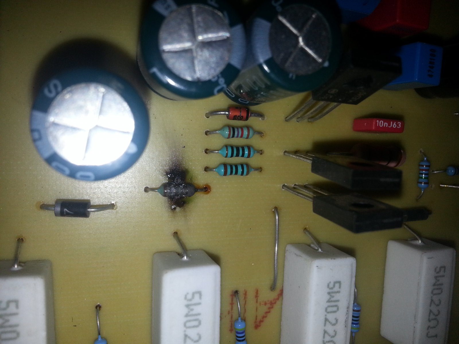

          witam . pisze znów do was z innym problemem;/ otóż wczoraj miałem lekka imprezę w domu wiec muzyka musiała grac lecz po kilku godzinach grania zaczęło śmierdzieć spalenizna i przy okazji bas ucichł ;/ dziś jak doszyłem do siebie rozebrałem holtona i zobaczyłem ze upaliła opornik na płytce ;/ co mogło być przyczyna?
          naprawdę nie mam już siły do niego bo co imprezę coś się z nim dzieje i psuje wszystko czasami mam myśli ze go wywal;ić do kosza;/ pozdrawiam
          przedstawiam foto zrobione dziś i jeszcze przed uruchamianiem x lat temu
          https://diyaudio.pl/i/15221/310cce9f...1435240276.jpg
          https://diyaudio.pl/i/15221/c43c4806...1435240266.jpg

            Taki to niestety uklad. Musisz pokazac na schemacie co to za opornik ale cos mi sie wydaje, ze przyczyna awarii jest wieksza a opornik tylko jest jej skutkiem.

                R33 na schemacie 100R
                schemat w załączniku.

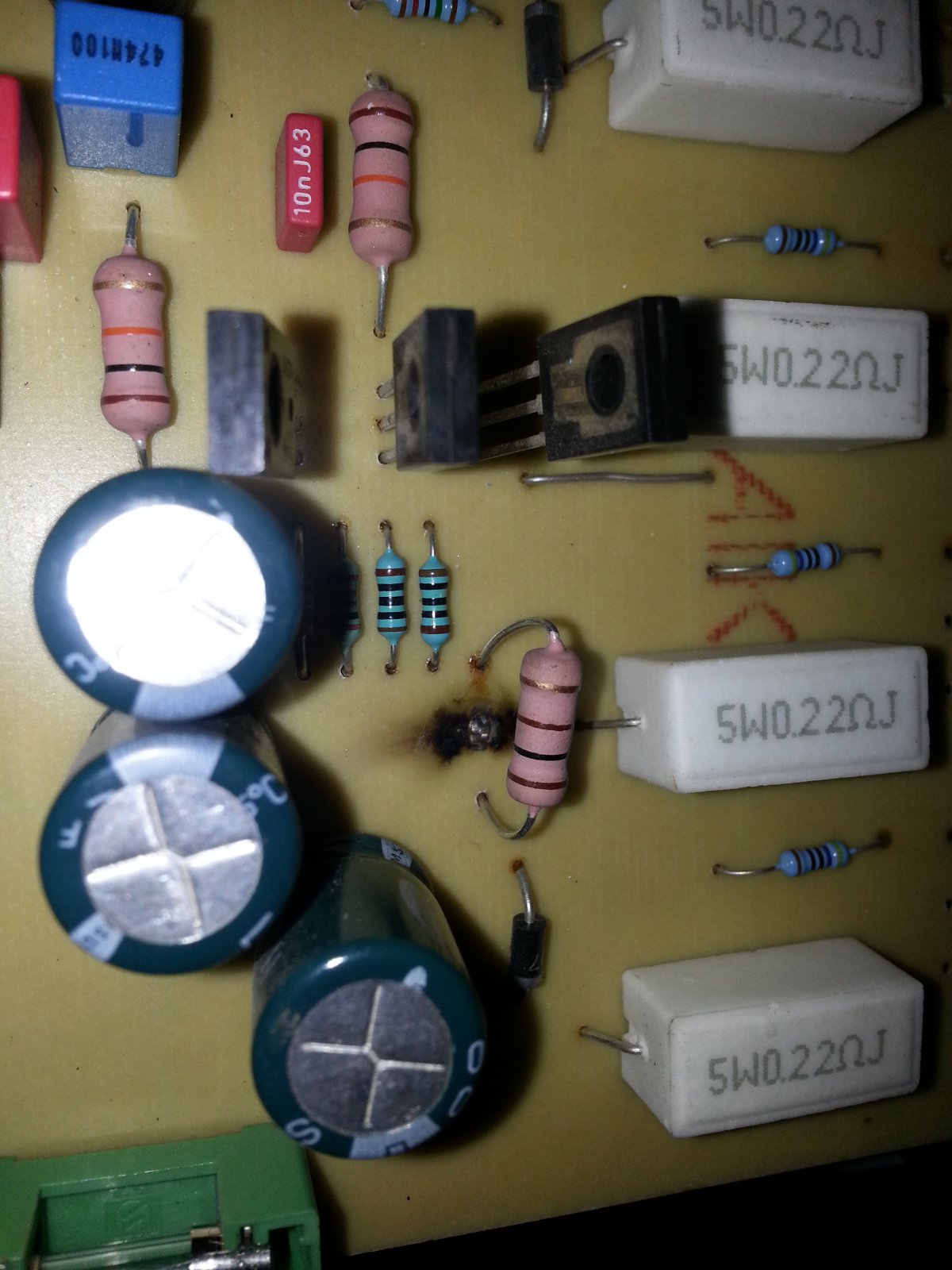

                    Tak myslalem, ze to ten opornik. Nie ma zadnego sensownego wytlumaczenia na jego spalenie on zasila tylko preamp ktory w zasadzie nigdy nie ulega uszkodzeniu. Czsami te oporniki pala sie same przy wlaczaniu zasilania bo plynie przez nie duzy prad ladowania kondensatora w zasilaniu. Ale jak to byl rezystor przewlekany 0,25W albo mocniejszy metalizowany 0,6W to nie powinien sie spalic.
                      Zamieszczone przez irek Zobacz posta
                      Problem w tym że to własnie był 0.6W 1% przynajmniej tak widać z zdjęcia przed.
                        nik156 kupiłem rezystor 100 ohm tylko jest trochę większy od tego ;/ czy mogę go wlutować? on jest podobny jak te różowe na płytce? nie zaszkodzi to nic? czy jednak kupić takiego samego rozmiaru opornik ?
                          Na większym oporniku zazwyczaj może się wydzielić więcej mocy, także lutuj bez obaw :)

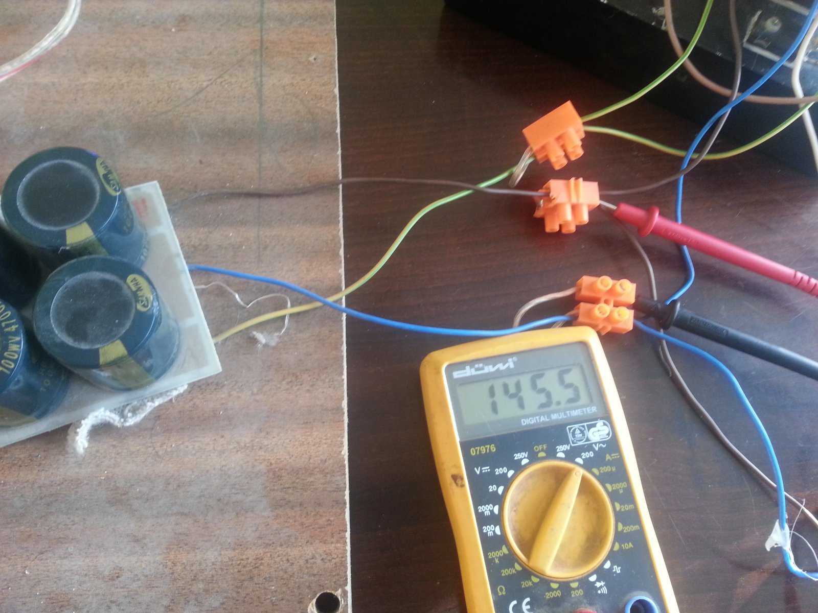

                            witam ponawiam temat :) dziś próbuje uruchomić holtona ale sa problemy jak zawsze wszytsko ładnie sie uruchamia ale po podaniu dźwięku do końcówki nic się nie dzieje jest cisza ;/ zmierzyłem napięcia na zasilaczu i trafie i wynoszą one 48v przed zasilaczem(trafo) a po zasilaczu aż 145v ! czy to jest normalne? co może byc skutkiem braku dźwięku? jeśli potrzeba zmierzę napięci gdzie indziej
                            https://diyaudio.pl/i/15221/929c88bc...1454769170.jpg
                              Czy ja dobrze widzę, że miernik masz ustawiony na pomiar napięcia przemiennego a mierzysz stałe za kondziorkami?
                                #35
                                tak. jeśli zmienię na stały to mam 66.5 v. proszę sie nie śmiać bo jestem laikiem w tych sprawach ;/

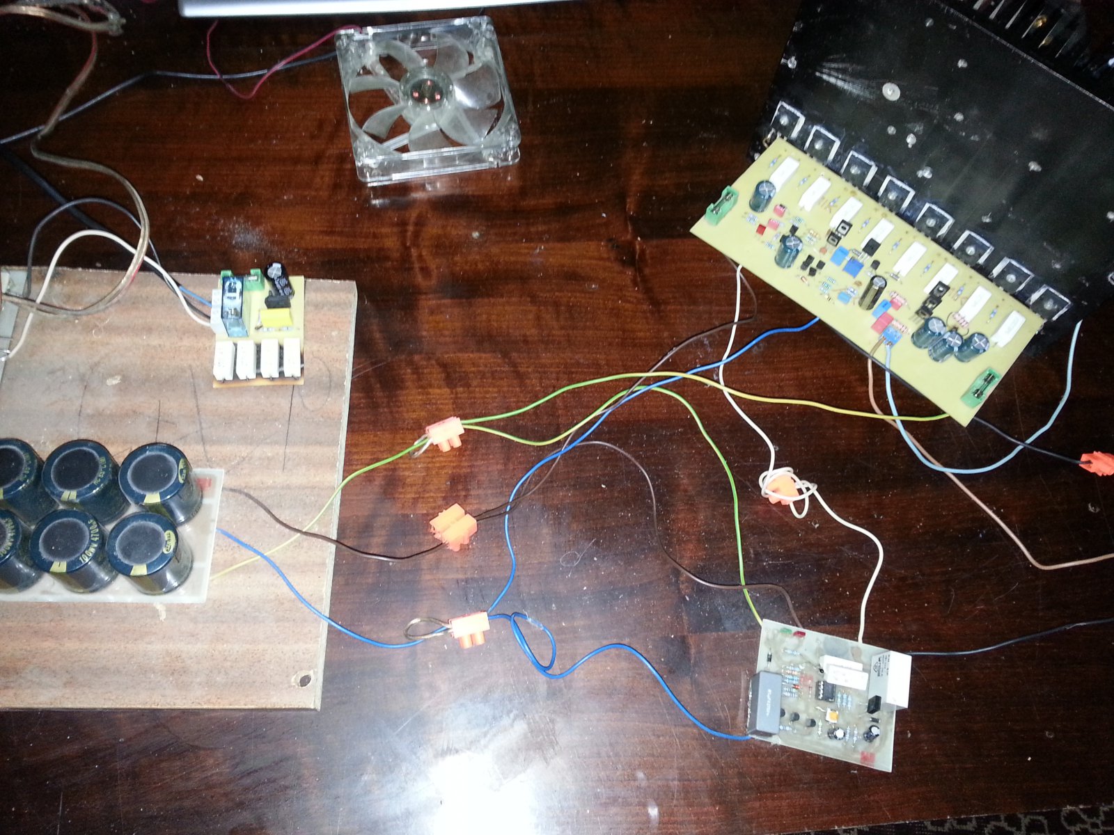

                                    Pokaż zdjęcie, jak to wygląda podłączone u Ciebie.
                                      #38
                                      Zewrzyj wejście do masy i zmierz na zakresie dc napięcie stałe na wyjściu (plusik do wyjścia minusik do masy) powinieneś mieć wartości do 100mV. Jeśli masz więcej to prawdopodobnie zabezpieczenie nie puszcza dźwięku na głośniki. I znaczy to że z końcówką coś nie tak. Rzeczywiście pokaż zdjęcie jak masz wszystko podłączone.

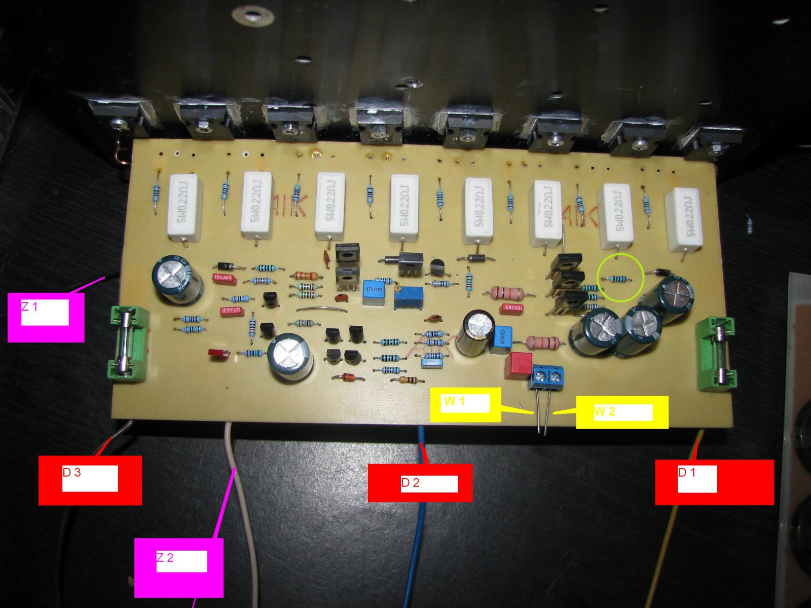

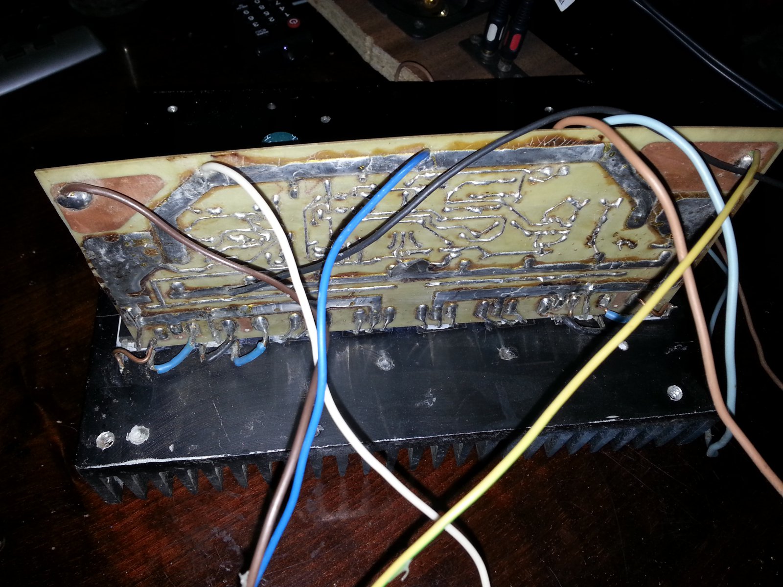

                                        daje foto podłączenia.
                                        ale coś mi się zdaje ze to możne być wina tego opornika co go wstawiłem po przepaleniu;/ oryginalnie był mniejszy a wstawiłem większych rozmiarów 100R , ale czy on na pewno jest 100R ? może sprzedawca się pomylił?
                                        https://diyaudio.pl/i/15221/bf400838...1454951701.jpg
                                        https://diyaudio.pl/i/15221/83f47979...1454951767.jpg

                                          #40
                                          Paski brąz czerń brąz czyli 100R.
