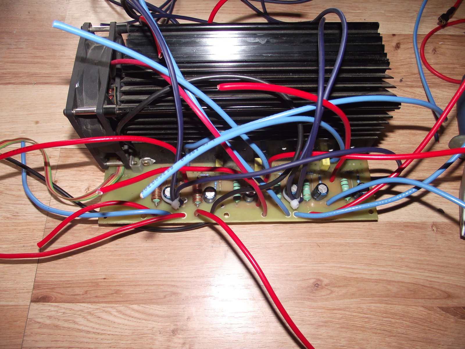

        Moje 5.1 na LM'ach :

                to ja bym robil nowe, bo kolega gothye ma tam za duzo kabelkow :p
