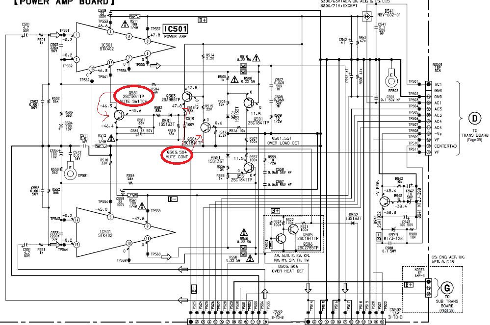

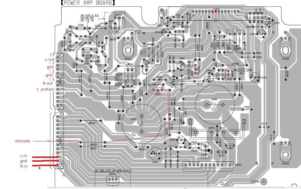

    Rozebrałem wieżę sony mhc-bx5 i próbuję podłączyc się do samej płyty wzmacniacza
    Koncówka stk402-100s jest sprawna -napiecia na stk-u jak w katalogu,przed rozbiórką wieża grała
    Jestem poczatkujacy i probuje zrozumiec funkcje STK Mute-uwazam ze przez to koncówka nie gra(nawet nic nie szumi a jak dotykam złącza stk mute slychac trzask na obydwu kanałach)
    zaznaczę na zdjeciu jak to podłączyłem i ktore tranzytory maja coś wspólnego z MUTE
    prosze o porade jak to podłączyć najprościej żeby zadziałało
