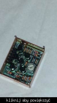

    Przeszukując klamoty dzisiaj natrafiłem na coś takiego?
    Czy to może byc opek dyskretny. Napewno wymontowalem to z marantza...
    Jeśli jest to opamp to czy istnieje jakaś możliwość dostosowania go aby przetestować np. W E450

          No nie wiem. Tam jest tylko 6 tranzystorów. No chyba, że jakieś SMD pod dołem, ale nie wygląda na to.
            A istnieje możliwość adaptacji tego gdzie indziej czy raczej nie?
              najpierw trzeba miec pewnosc co to jest
              I skad pochodzi

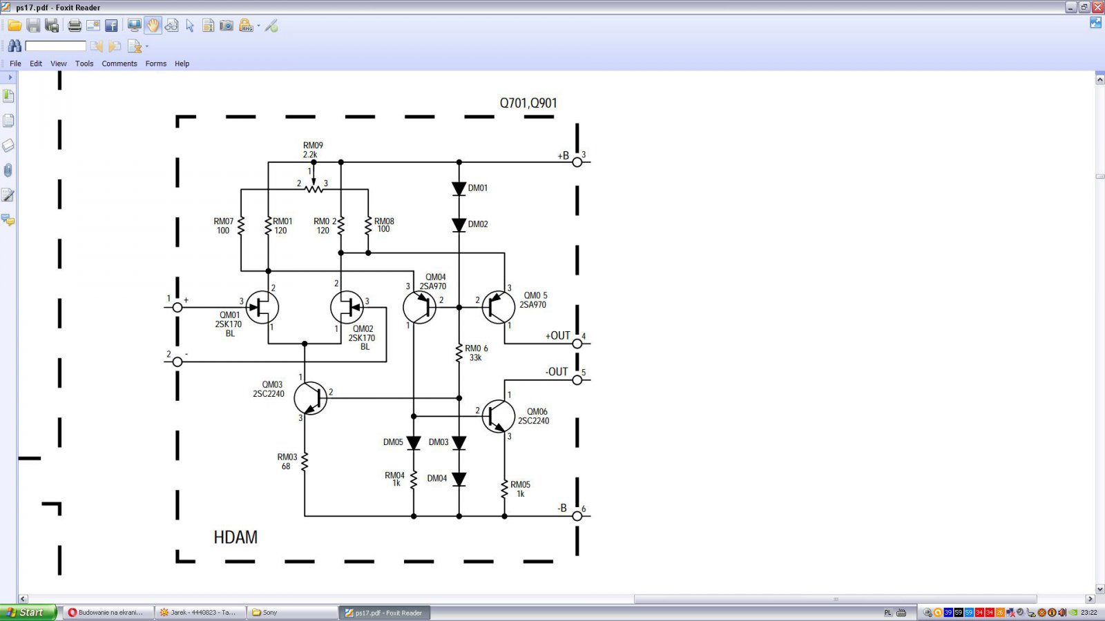

                  Wiec jest to HDAM
                  masz dwa takie? wtedy mozna je zaaplikowac, ma zdjeciu masz oznaczenie wyprowadzen, pracuje tu na zasilaniu +/- 19.5V
                    Ta pokrywka jest przylutowana, trzeba by grzać.

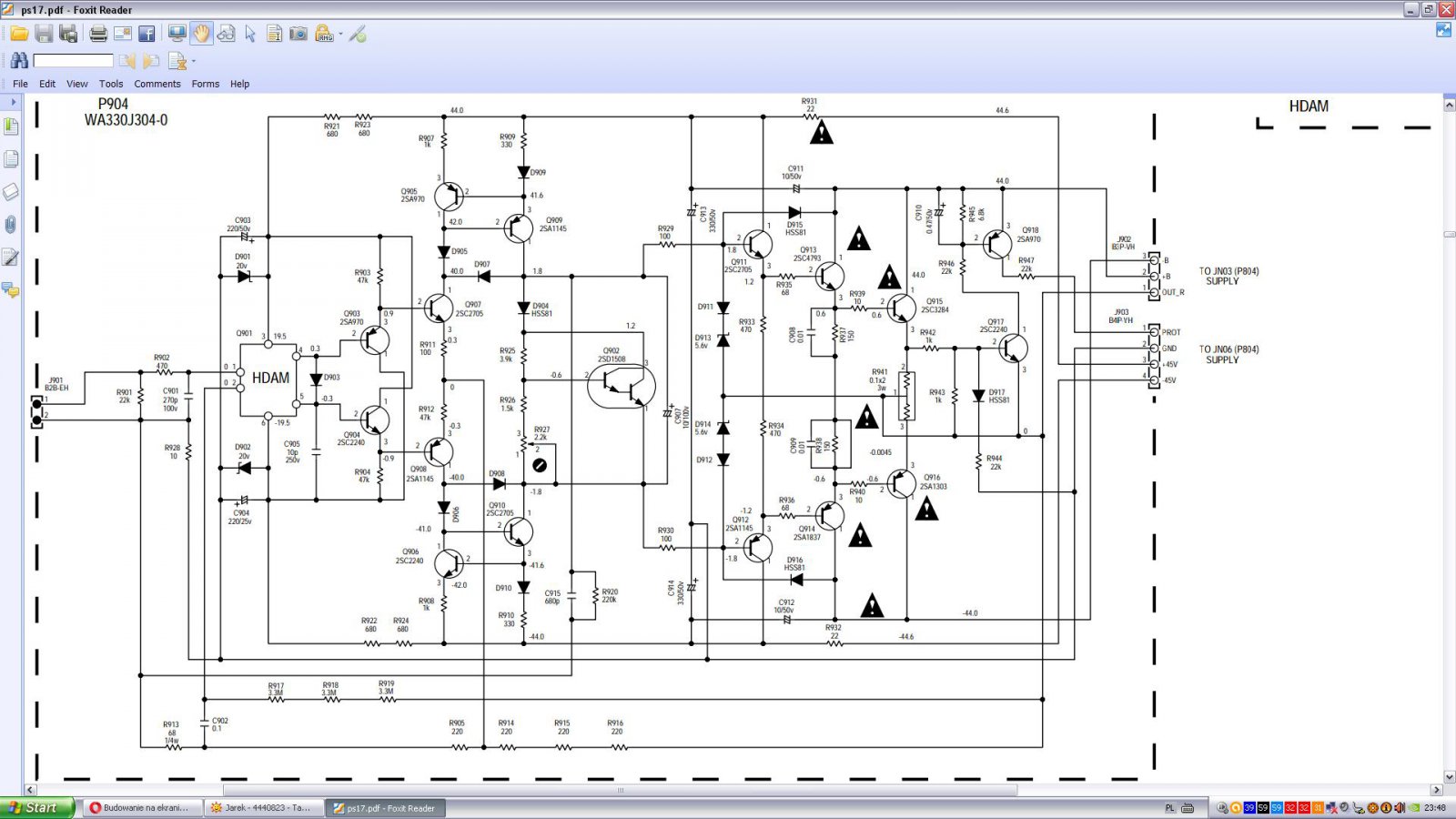

                    Wiec jest to HDAM [url=https://diyaudio.pl/i/22710/adfe11df288248432d6c37b418c7ce1a_1452464497.jpg][img]https://diyaudio.pl/i/22710/thumbs/adfe11df288248432d6c37b418c7ce1a_

                      Z tego co widzę, to są tam jeszcze jakieś diody. Na 6 tranzystorach można zrobić najprostszy wzmacniacz operacyjny, więc może faktycznie nim jest :)

                            Masz jedną sztukę czy dwie ?

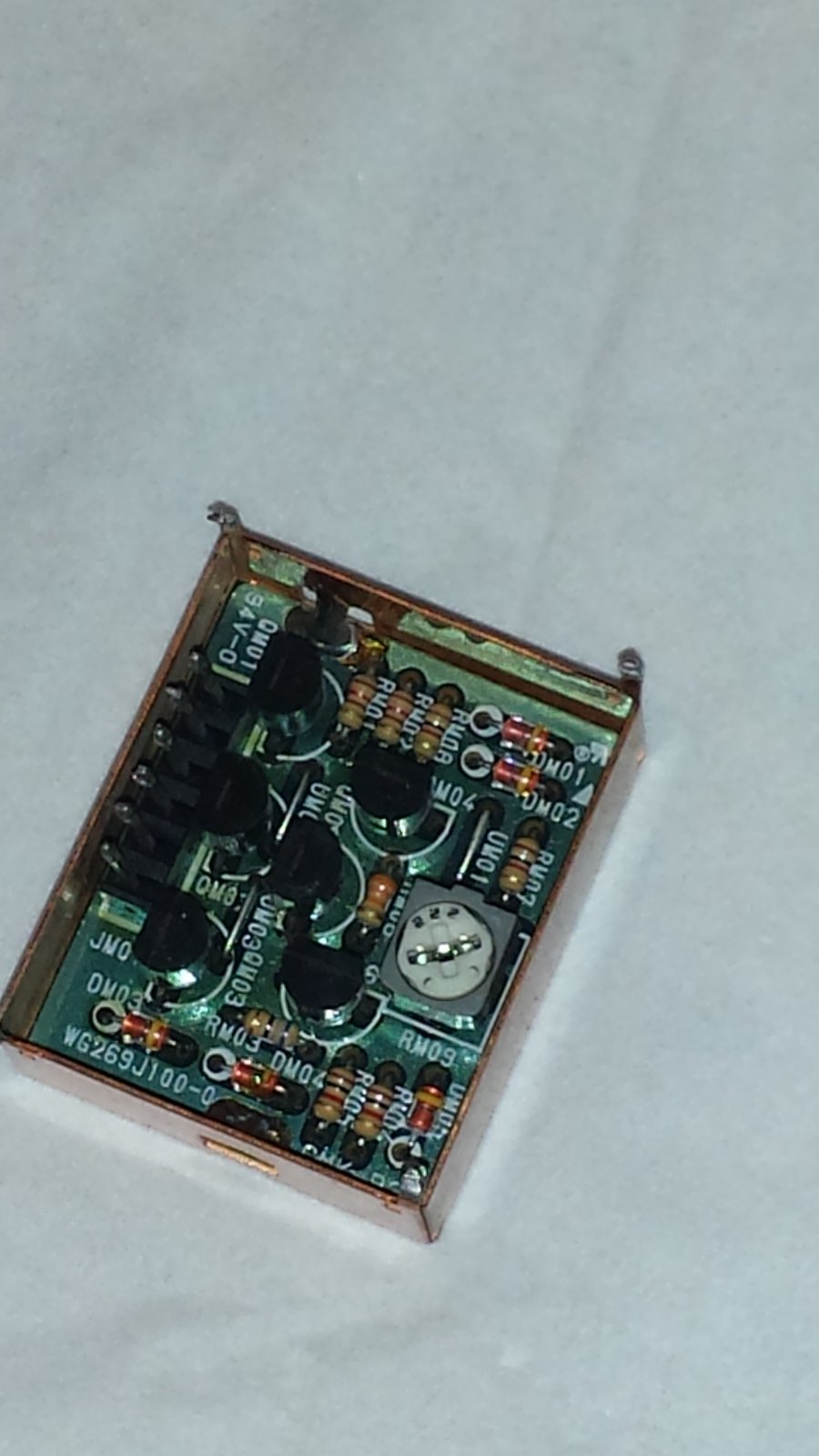

                            Zrób zdjęcie drugiej strony
                            Nie jest to odpowiednik wzmacniacza operacyjnego , raczej rodzaj bufora :)
                              Tak jest to dyskretny wzacniacz operacyjny, jest w obudowie metalowej przylutowanej do płytki.

                                    Przyjrzyj się jeszcze raz schematowi i powtórz to jeszcze raz :)

                                    Nie bardzo widzę gdzie chciałbyś je wykorzystać w E-450 , w miejscu operacyjnych raczej się nie nadają :)
                                      W miejsce do tego przeznaczone lecz tam jest dwie dodatkowe nogi i nie wiem czy da się to jakoś adaptować. Napewno ni da się bez dorobienia adaptera.
                                        Dla mnie jest to poroniony pomysł aby HDAM aplikować zamiast opka , to całkiem różne konstrukcje i przeznaczenie
                                        Wybacz szczerość ale jeżeli chcesz na siłę to tam zainstalować to zrób to na własną odpowiedzialność
                                        Najwyżej upalisz moduł albo wzmacniacz :)
                                        Albo jedno i drugie
