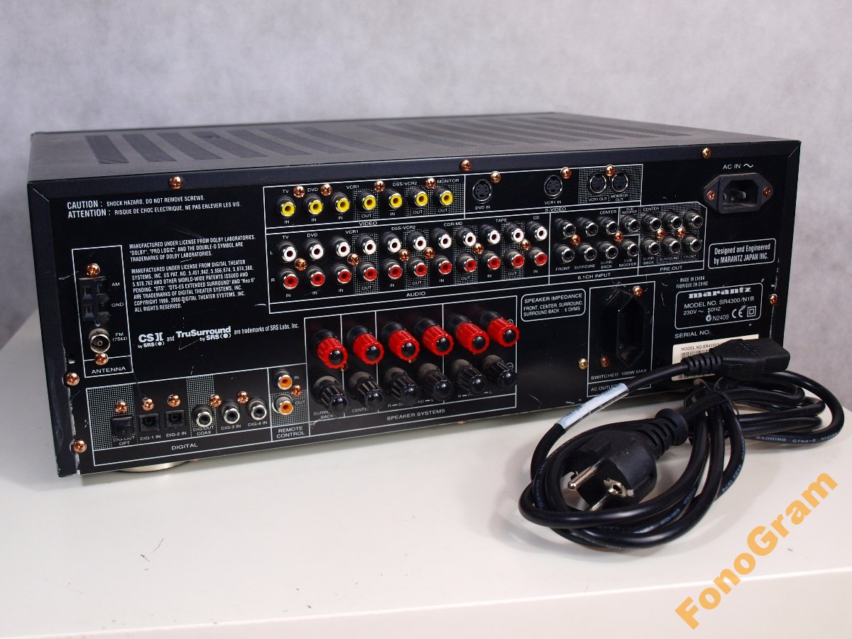

    Marantz SR4300

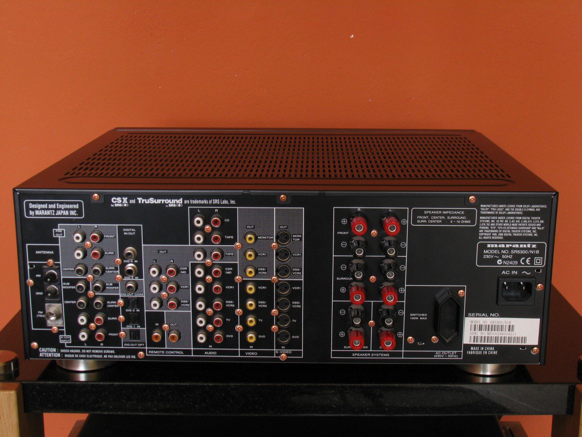

    Marantz SR5300

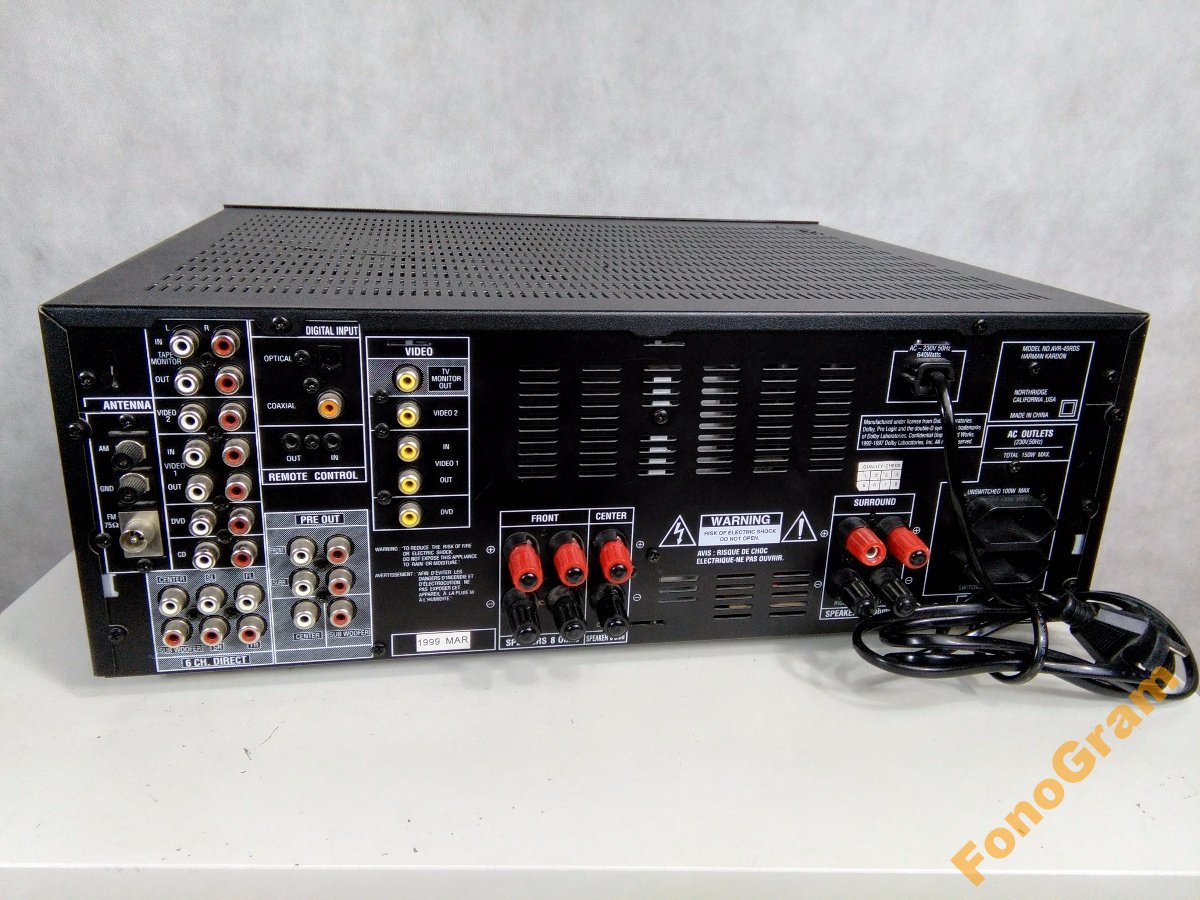

    HARMAN/KARDON AVR 45RDS

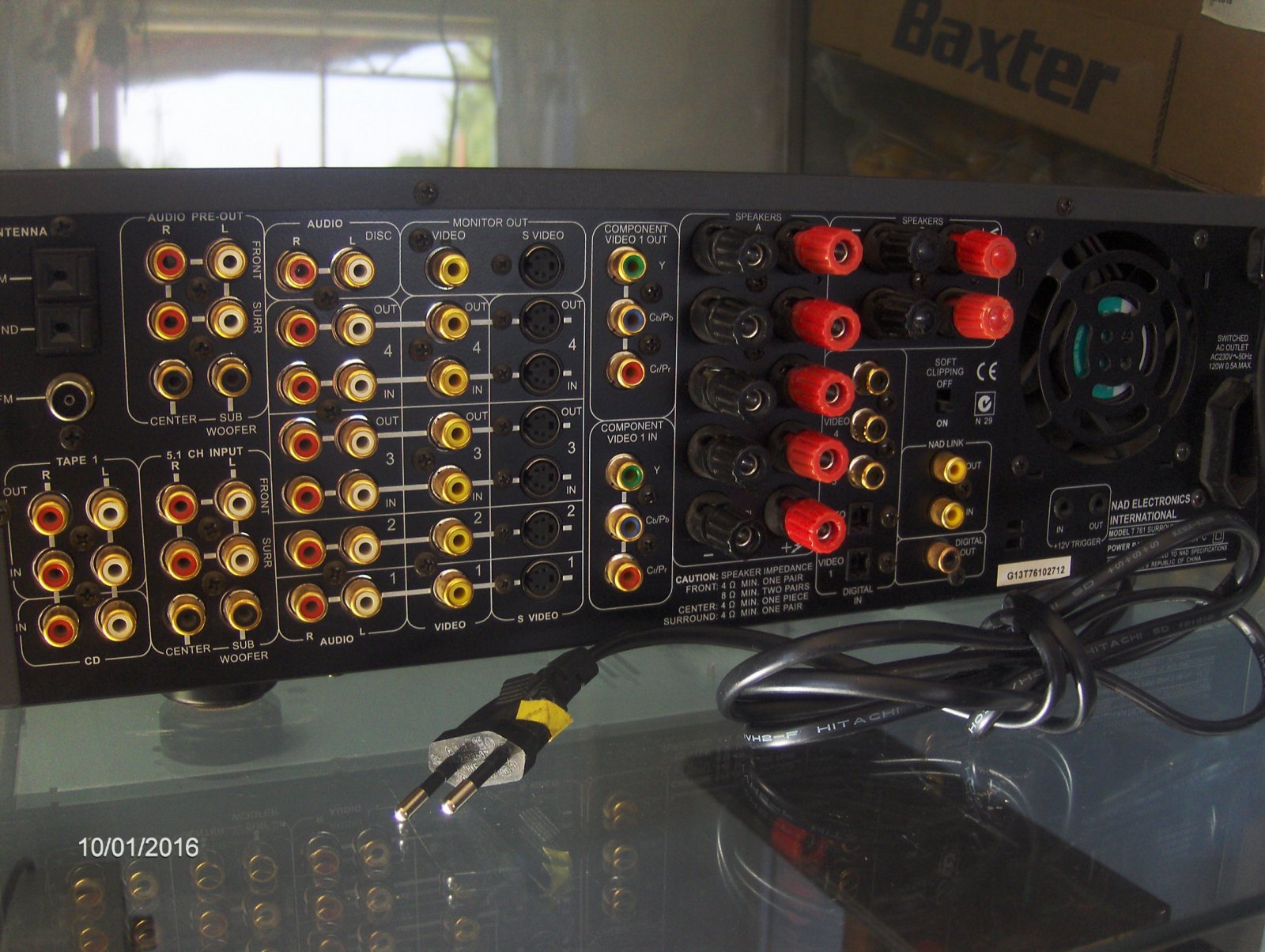

    NAD T761

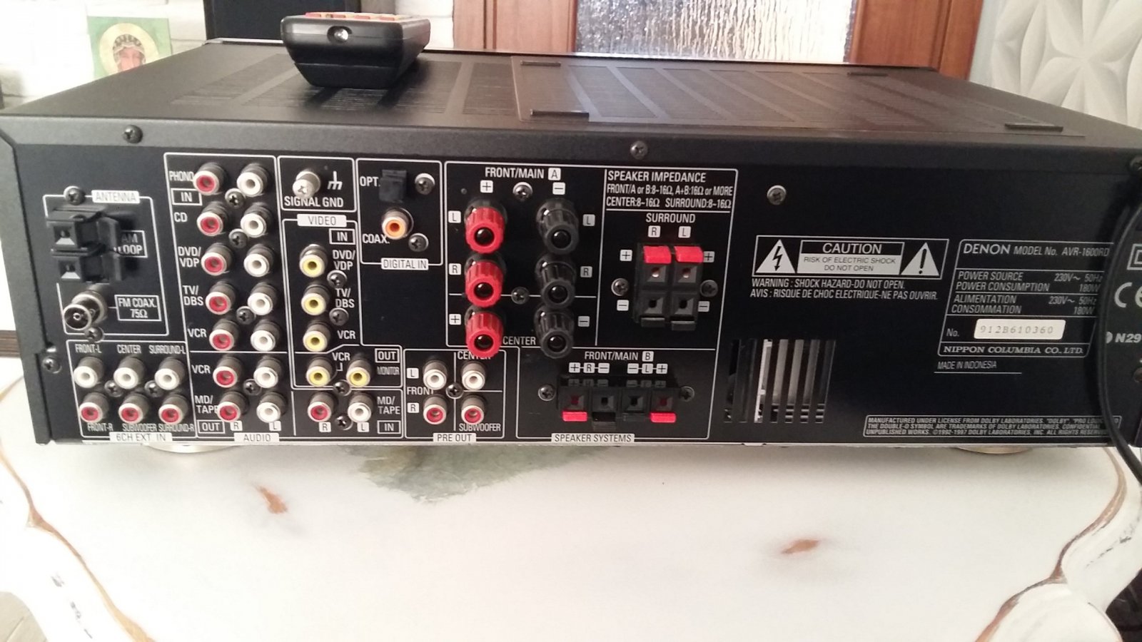

    DENON AVR-1600RD

    Tych sprzętów nie miałem ale po nr denona widać już że to leciwy sprzęt i tu by trzeba brać od kogoś kto zna historię albo można sprawdzić przed zakupem. Mam jeszcze dostęp do mojego pierwszego ampli rxv430 i nie zawsze w nim przekaźniki zaskakuja zalaczajace głośniki
      Z tego wszystkiego celował bym w denona, marantz to niemal to samo co denon, od starych nadów trzymaj się z daleka, lubia w nich procesory sterujące lecieć tak od siebie, pełno tego swego czasu było na allegro, koszt naprawy nieopłacalny.
      Po za tym wiele starszych sprzętów miało 4 szt końcówek z czego surroundy były dodatkowo łączone razem i to był centralny - zwróć na to uwagę, nie wiem czy ten harman tak nie ma.
      Denony na 100% miały pełne 5 końcówek.
      W tej cenie, a przynajmniej na allegro z denona możesz kupić 1509, 1508. Najbardziej udane modele to te z końcówką 10.
