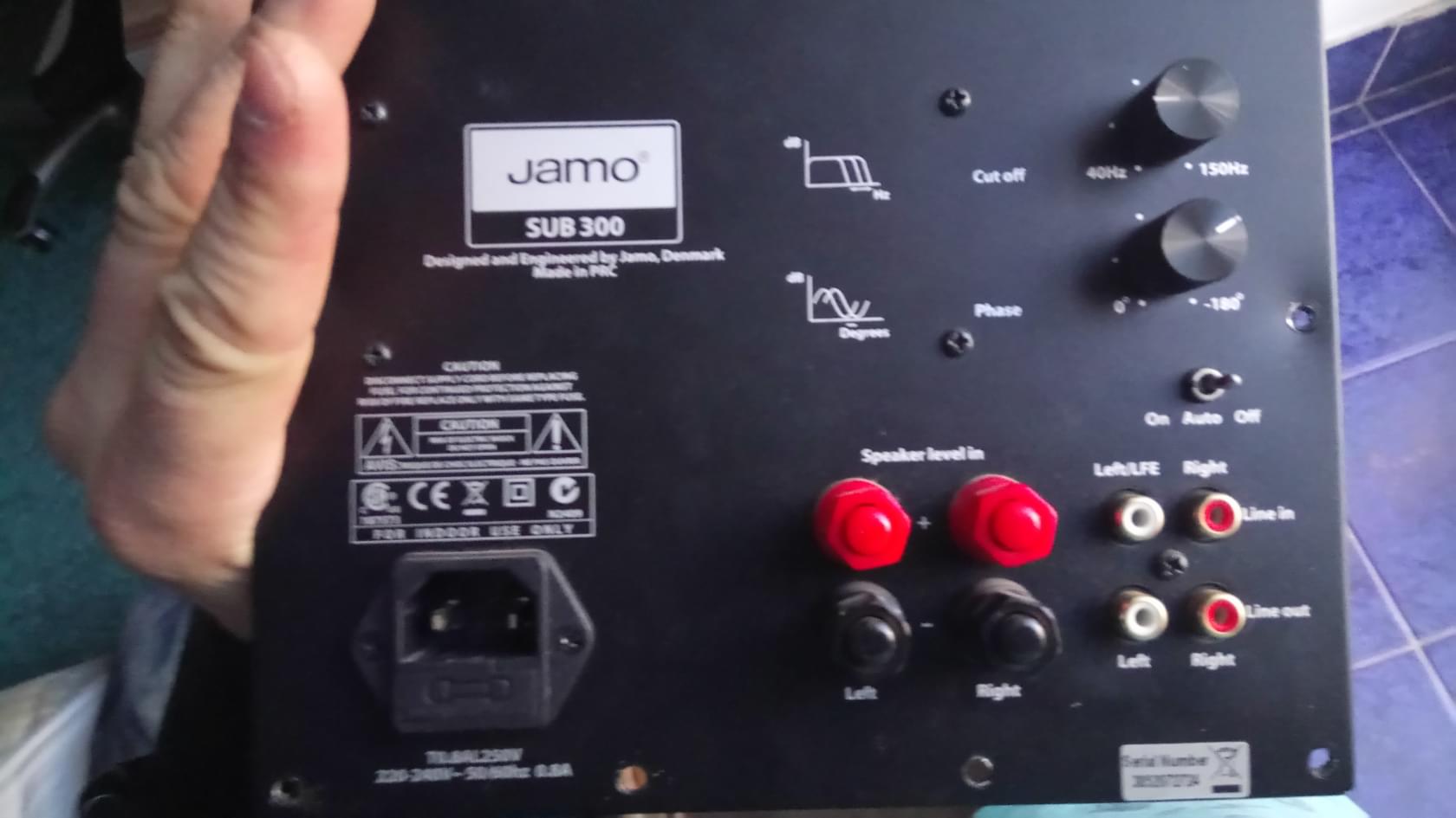

    Posiadam subwoofer jamo sub300: http://www.jamo.com.pl/index.php5?th...product_id=547
    Po raz kolejny padła elektronika (oparta na przetwornicy) w tym bardzo kiepskim produkcie.

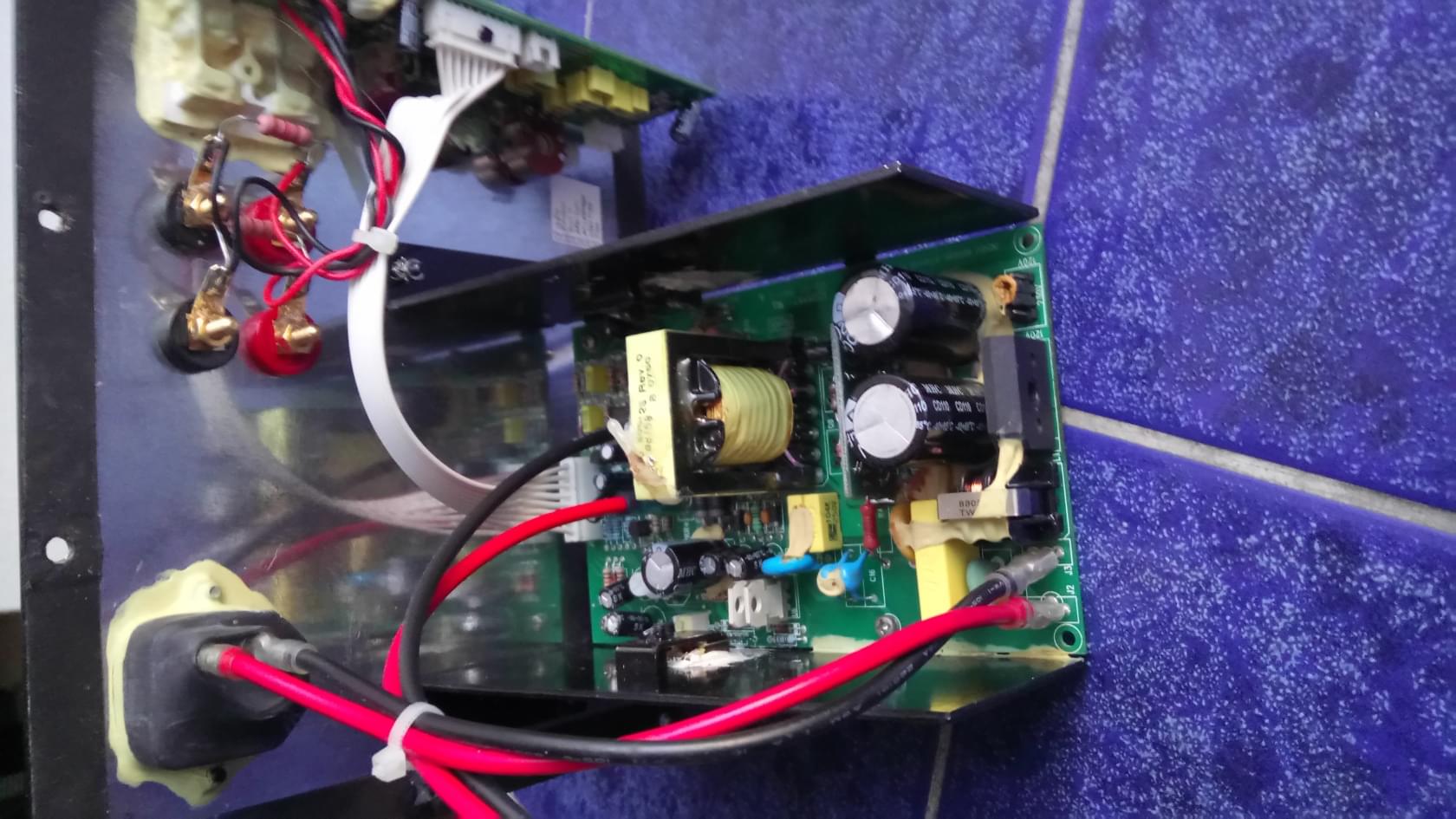

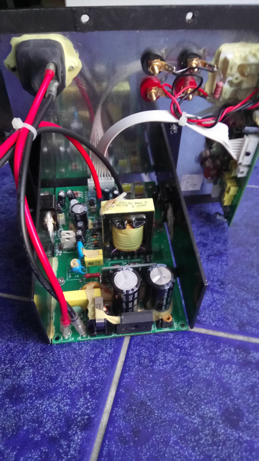

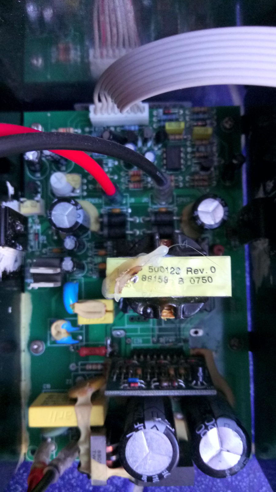

      Możesz spróbowac reanimować tą przetwornicę, częsta przypadłość to zmarłe kondensatory filtrujące. Może trzeba jakieś lepsze wstawić (niski ESR, duży ripple current i temperatura) i pochodzi dłużej.

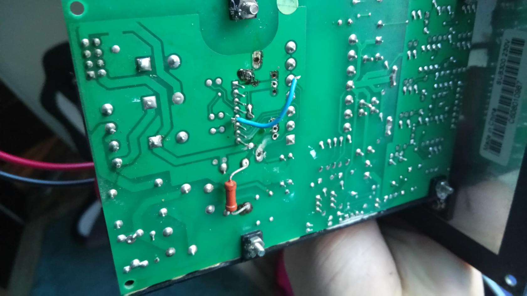

        Naprawiany był kiedyś u jakiegoś janusza elektroniki ale grał tylko 2 miesiące. Przed naprawą palił bezpiecznik.
        teraz nie wiem co tam padło bo "janusz" calkiem rozłożył ręce.

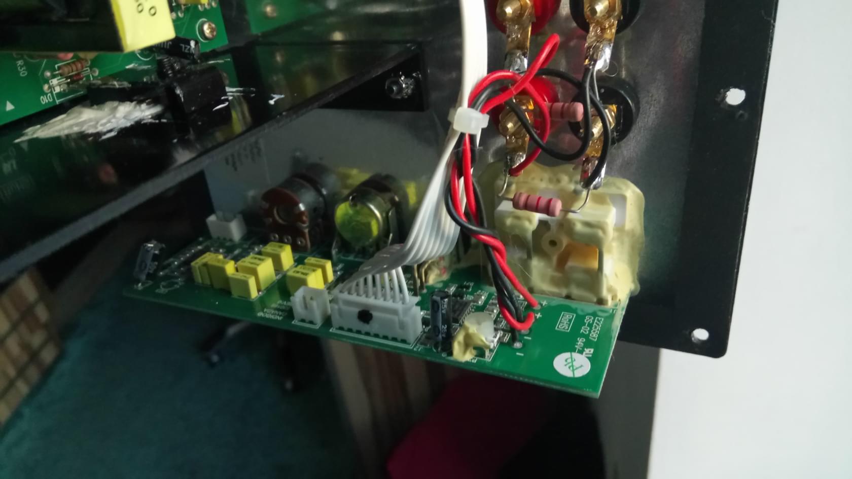

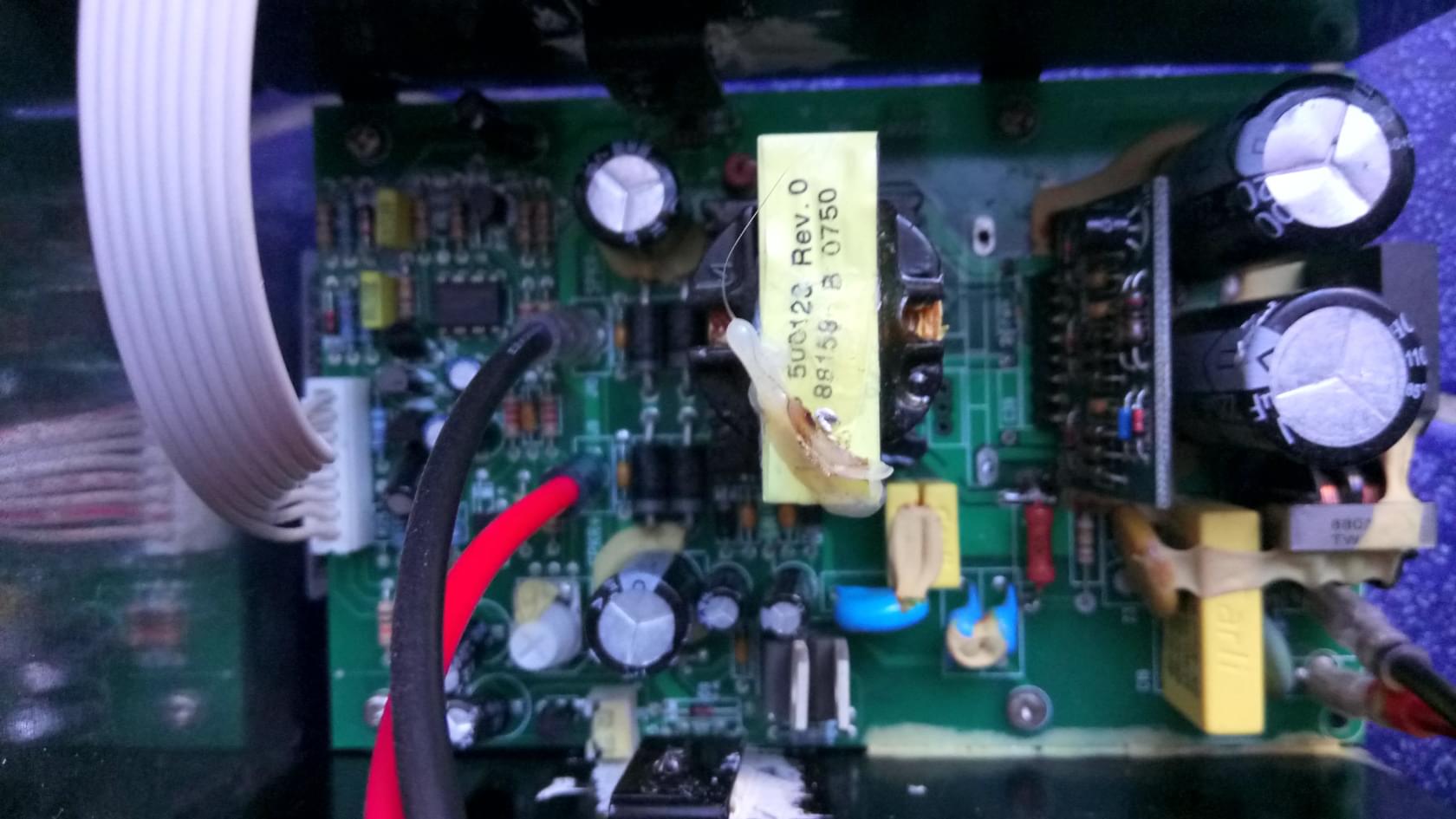

        Oto linki do zdjęć
        http://images83.fotosik.pl/259/6bb7285efd3c44a0.jpg
        http://images84.fotosik.pl/259/f692f01d50f5a3b7.jpg
        http://images84.fotosik.pl/259/40237a832cad5a10.jpg
        http://images83.fotosik.pl/259/cfc4a7d9e8b81ff3.jpg
        http://images81.fotosik.pl/259/7901c7e42b5e6480.jpg

            Zacząłbym od wymiany tych wybuchniętych kondensatorków i szukałbym dalej co jeszcze jest martwe.

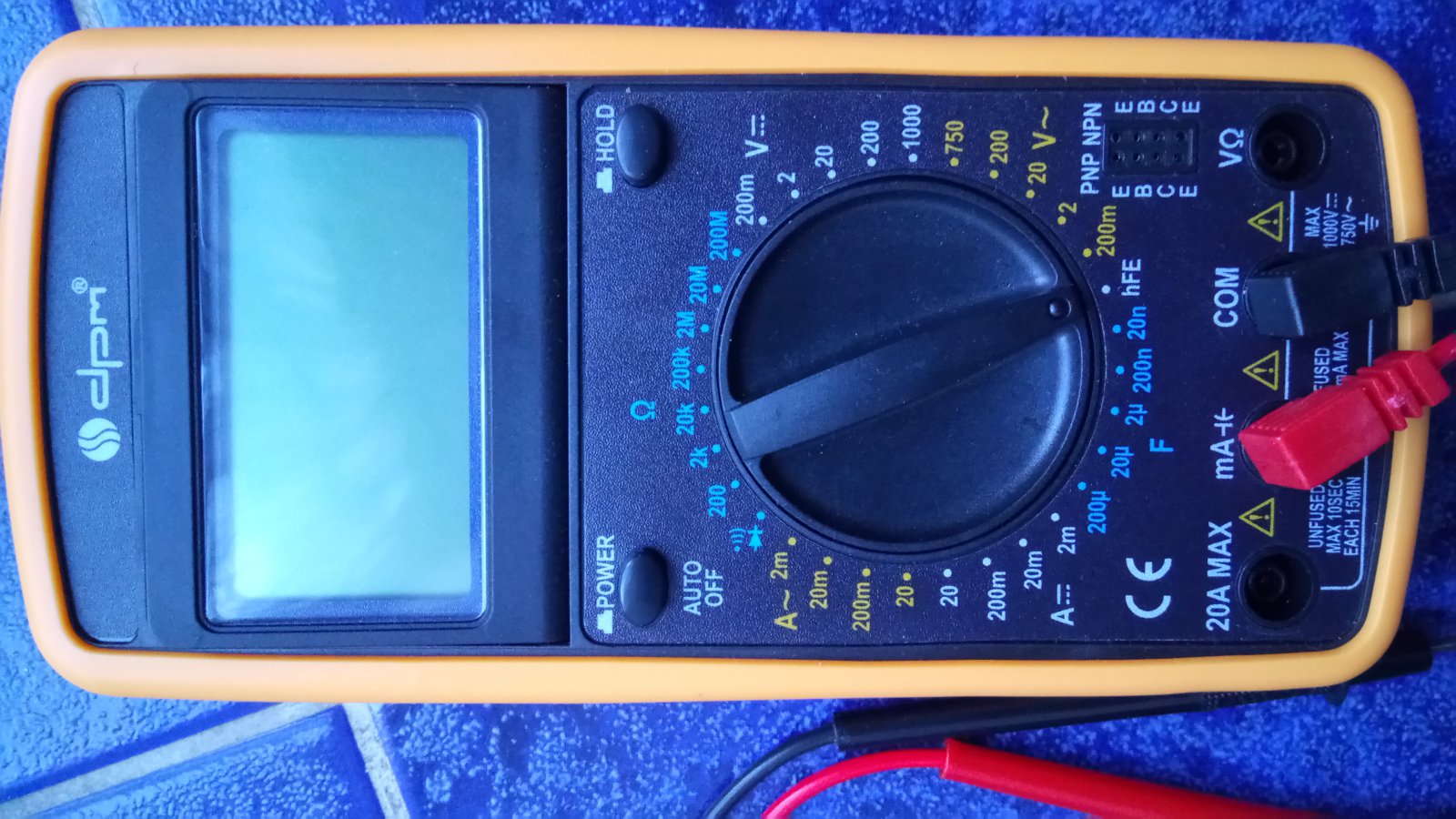

              Czy da się zmierzyć kondensatory gdy są wlutowane w płytkę? Mam taki miernik:
              https://diyaudio.pl/i/28390/04761135...1483102479.jpg
              Chcę wiedzieć które są wybuchnięte a przy tych ustawieniach pokazuje mi 000
                Kondensatory tak jak z resztą inne elementy również sprawdza się tylko i wyłącznie po wlutowaniu z płytki.
